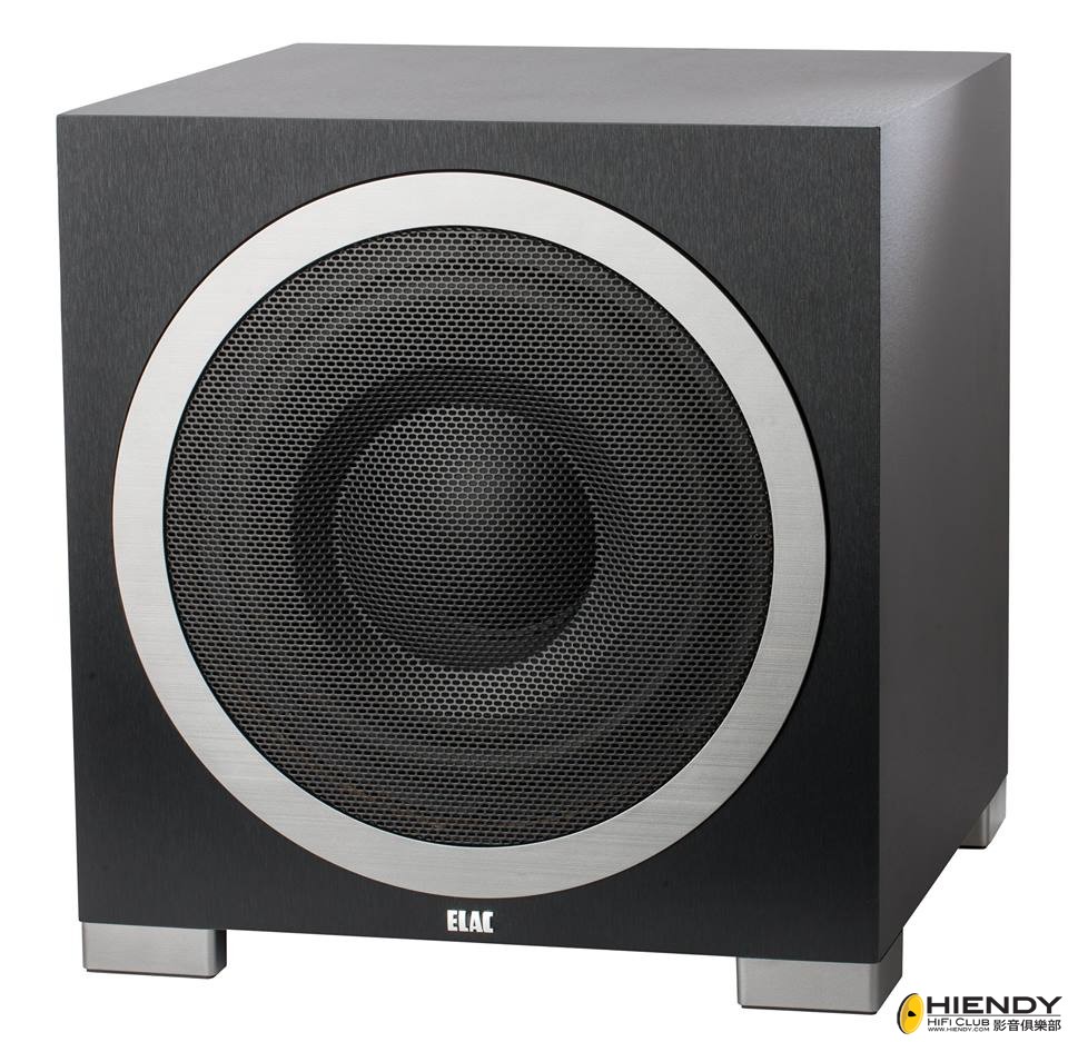

為照顧不同需要,近期成為熱話的 ELAC Debut 系列,九款型號當中包括了三款超低音,S10,S10EQ 和 S12EQ。它們並非甚麼「人有我有」的產物,而是設計上同時考慮到效能,聲音表現及方便性。再者,它們售價相當合理。且看 Debut 超低音如何與眾不同…
(1) BASH 擴音部分:
超低音除了講究單元質素;用以推動它的内置擴音機,作用同樣重要。Debut 三款超低音揚聲器內置 BASH(Bridged Amplifier Switching Hybrid)擴音機,結合了 AB 類的音質和 D 類高效率優勢。須說這設計早見於90年代,至今已經歷了三代,但 BASH 是為一種「兩全其美」的解決方案。
事實上,AB 類擴音機須然能夠產生巨大的推動力和出色的聲音,但代價是效率低,50% 的能量化作熱量被浪費掉。而 D 類開關式擴音機,熱量低,結構緊湊,重量輕及效率高,祇可惜聲音尚未達到最佳要求。今天這設計給新技術改良了,足以與最好的傳統擴音機媲美,這就是 ENTERBASH® 擴音機。ELAC 的 BASH 使用了 D 類電源調製跟踪輸入訊號,也就是說根據需要,為 AB 類設計供應相應的電壓,與一般任何時間均採用固定電源電壓的AB類擴音機不同,效率高。
(2) 先進 BLUETOOTH® 控制:
打破傳統模擬控制方式,S10EQ 和 S12EQ 結合了先進的數碼控制系統。祗需為您的智能手機下載(Apple / Android)ELAC SubEQ 應用程序,即可全面控制它們,而毋需伸手到箱背面摸索了。
(3) 自動均衡:
利用 ELAC SubEQ 應用程序和智能手機的麥克風,無論是 S10EQ 或 S12EQ,使用其 12 波段參數均衡器自動均衡你的房間的聲學特性。為迎合個人口味,以人手方式調整 EQ,也是可以的。
(4) 單元:
S10 及 S10EQ 均裝上 10 英寸單元,而 S12EQ 採用 12 英寸單元。重點是這些單元是專門為 Debut 系列設計,錐盆物料為 Aramid Fiber,既輕且硬,讓頻帶平直順滑,有利於分音器設計精簡化,聲音清透自然。不說不知,錐盆及膠邊形狀,還有是材料厚度,均對於性能潛在巨大影響 力,ELAC 已關注到這方面,而不用為此增加整個 Debut 系列的成本。此外,其大型磁鐵及音圈,對於聲音同樣功不可沒。
(5) 箱體:
三者用上很厚的中密度纖維板來建造箱體,結合經過特別設計的內部支撐,加強硬度和強度,大大減少箱體振動,減滅不希望有的音染。
S 10  (黑)                  超低音、低音反射、1×10、200瓦、35Hz-150Hz                            3,200./只
S 10 EQ (黑)             超低音、被動輻射、autoEQ、1×10、400瓦、28Hz-150Hz                6,400./只
S 12 EQ (黑)             超低音、被動輻射、autoEQ、1×12、1000瓦、25Hz-150Hz             8,950./只
