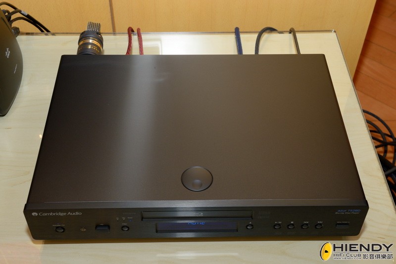

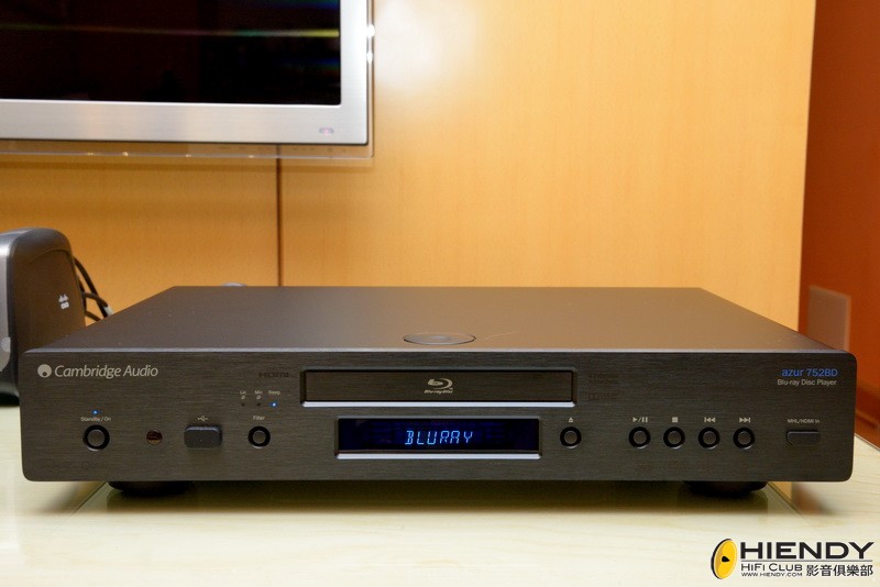

小弟由LD年代一直係Pioneer fans, 奈何近期冇咩有睇頭嘅旗艦機種,所以被迫轉會。近年好多師兄首選可能都係O記,而佢地正面同埋吹捧嘅報導真係多不勝數,所以其他牌子嘅藍光碟機就好似比較少人討論,情況都幾特別,係咩野原因導致咁嘅情況本人就不作任何猜測與評論了。其實入手Cambridge Audio AZUR 752BD之前小弟都係OPPO BDP-103嘅用家,而事實上OPPO藍光宇宙盤又真係唔錯嘅,不論係設計、外形、功能、用料以及價錢都非常之唔錯,所以小弟之前都入手O記就係咁解,但入手後發覺並唔完全係自己杯茶,唔係太啱自己嘅口味,於是開始諗諗換其它牌子嘅藍光碟機,而近期除左OPPO、Marantz同Cambridge Audio就好似冇咩野中高檔嘅BD機種可以選擇,而因為發覺Cambridge Audio上一代嘅751藍光碟機有唔錯嘅口碑,於是就親自去舖頭睇睇部751BD同752BD再作決定。

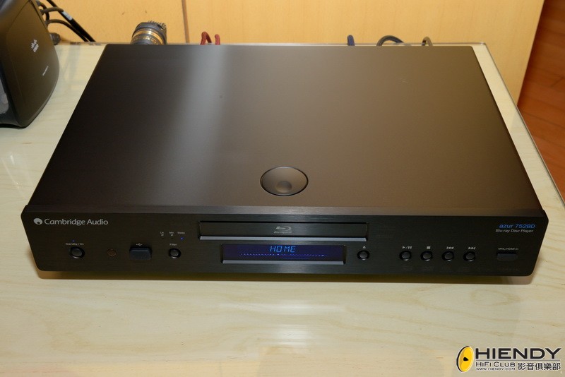

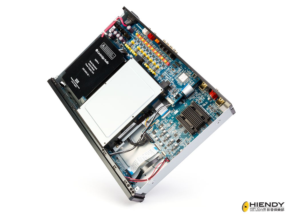

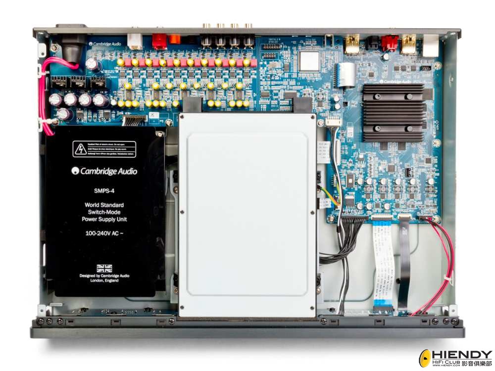

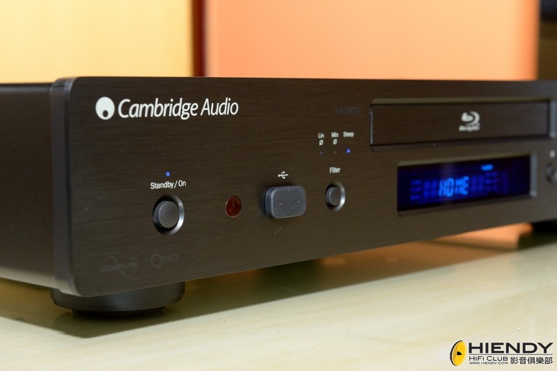

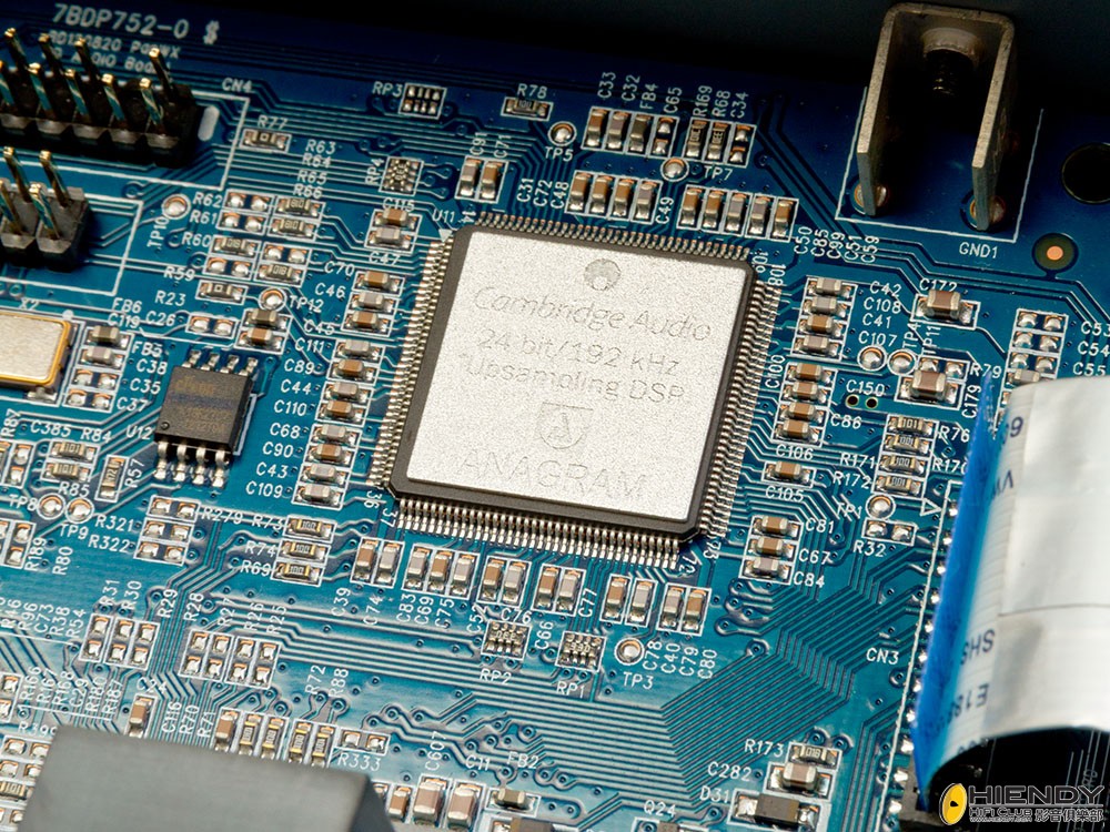

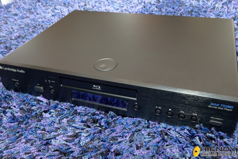

相信好多師兄都知道,Cambridge Audio AZUR 752BD係由OPPO BDP-103作基礎而改良出來嘅,但價錢就相差一倍有多,原因何在呢?小弟從各方面收集左一啲資料可以同大家分享吓。視頻方面其實兩款機大家都同樣使用Marvell Qdeo晶片,對應3D同埋能夠升頻到4K畫面,兩組HDMI輸出,另外仲有兩組HDMI輸入,同時為照顧Android手機用家更支援MHL功能,只需要透過HDMI接駁手機就能夠將手機上面嘅AV訊源傳送到電視同埋音響系統播放,但用料上752BD相對BDP-103就選用左更高級嘅零件,所以影像上有一定嘅分別。而聲音方面Cambridge Audio就更特別為Azur 752BD引進高階嘅音響嘅技術,透過新開發嘅Anagram TechnologiesQ5音訊升頻技術來提升音質,752BD內置左Wolfson WM8740 24bit/192kHz嘅24bit DAC晶片,而且係用左五粒咁多(每粒為二聲道,合共十聲道),當中四粒Wolfson 8740 DAC係用黎進行7.1聲道嘅解碼,另外一粒就用作兩聲道嘅解碼,再用上Analog Devices ADSP-21261 32 bit SHARC DSP晶片以Anagram Technologies嘅Q5專利系統就提供左24bit/192 kHz嘅升頻解碼功能,從而令解碼出黎嘅模擬波形更加順滑,減低鋸齒波形嘅失真,出黎嘅音效就唔會再感到有數碼嘅聲音,感覺會更加自然更接近黑膠碟嘅味道,结像力同音場亦相對地大大提升。據說音質仲非常接近同廠嘅Azur 740C純CD機嘅水平,另外仲有三種數位濾波器(Digital Filter)俾你選擇(Linear Phase、Minimum Phase同埋Steep),咁你話Cambridge係唔係對一眾發燒友好有誠意呢?
資料搜查左一排亦都唔算少,早前終於有機會去親身感受一吓752BD嘅效果,同場以OPPO嘅BDP-103同埋Cambridge Audio嘅AZUR 752BD作AB比較,先講畫質752BD嘅比較清晰銳利同埋係2D畫面時更有立體感,分別都幾明顯。至於聲音方面,分析力明顯比BDP-103高幾班,音埸更廣闊,音色更圓潤更清晰通透,雖然價位上都會令人幾鬥爭,但感受過752BD嘅效果最終都係接左752BD返屋企。
回家後駁好線就即時試機,畫面真係相比BDP-103更有立體感、層次感亦更豐富、而暗位亦更清晰。跟住就試音效,先播CD碟以audioquest Vodka HDMI作數碼輸出,由Onkyo TX-NR5010來解碼,分析力唔錯,音場都算廣闊,跟住再經RCA以內置嘅Wolfson 8740 DAC來解碼,再以Anagram Technologies嘅Q5進行24bit/192 kHz升頻,再經audioquest入門級嘅RCA信號線Sidewinder連接Onkyo TX-NR5010,一開聲就有耳目一新嘅感覺,可以話係兩個完全唔同嘅世界,音場變得超廣闊,人聲更甜更圓潤,音效果然非常獨特出眾!跟住再以播SACD碟以HDMI線作DSD數碼輸出,由Onkyo TX-NR5010來解碼,分析力比CD來得好,音場亦比播CD時廣闊得多,非常清晰細緻同埋銳利。再以RCA信號線連接Onkyo TX-NR5010,音場好似相比經HDMI時就冇咁廣闊,但效果就比較自然、感覺舒服一啲,比較耐聽。播放SACD以HDMI作數碼輸出再經由廣音機來解碼,或者以內置嘅Wolfson 8740 DAC來解碼,再以Anagram Technologies嘅Q5進行24bit/192kHz升頻,經RCA信號線連接廣音機,呢兩種方法可以話各有長短。

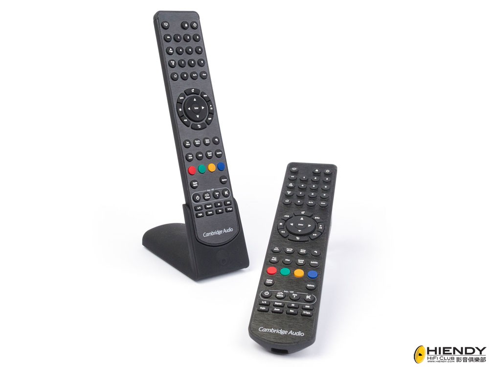

至於遙控器方面我個人黎講就覺得OPPO有質感同就手一啲。雖然752BD多左個遙控器插座,但對我黎講作用不大,所以並冇使用過。

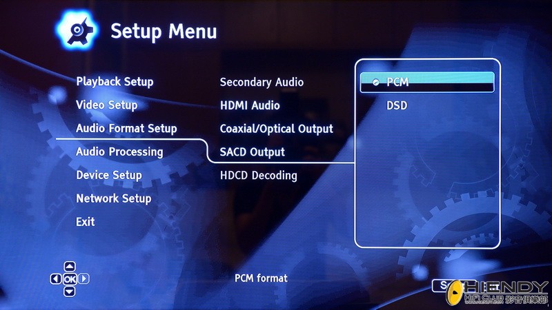

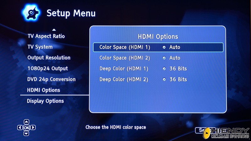

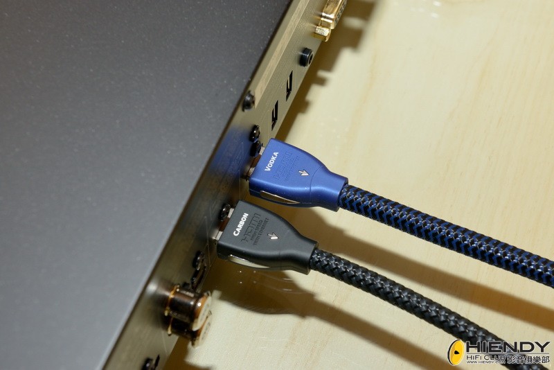

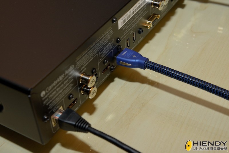

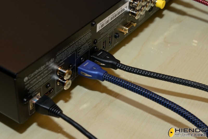

終於都有時間試埋dual HDMI輸出了,首先係部752BD嘅HDMI 1接口用一條Audioquest嘅Carbon HDMI線直駁電視作為視頻輸出,HDMI 2接口就用另條Audioquest嘅Vodka HDMI線駁Onkyo TX-NR5010 AV Amp作為音頻輸出 (TX-NR5010用左另一條AQ Carbon HDMI線駁電視) ,跟住係部752BD Setup Menu入面Video Setup嘅‘Dual HDMI Output option’ 設定為‘Split AV’。

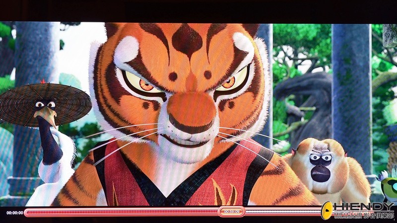

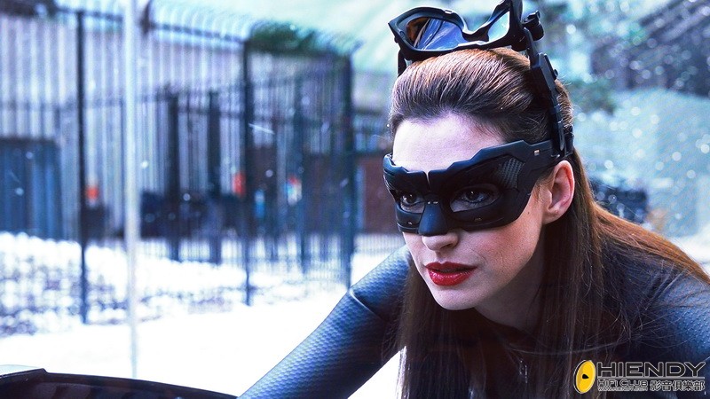

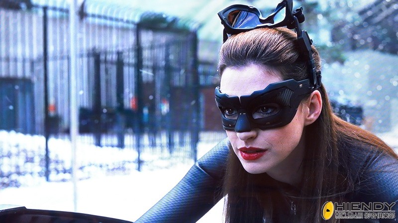

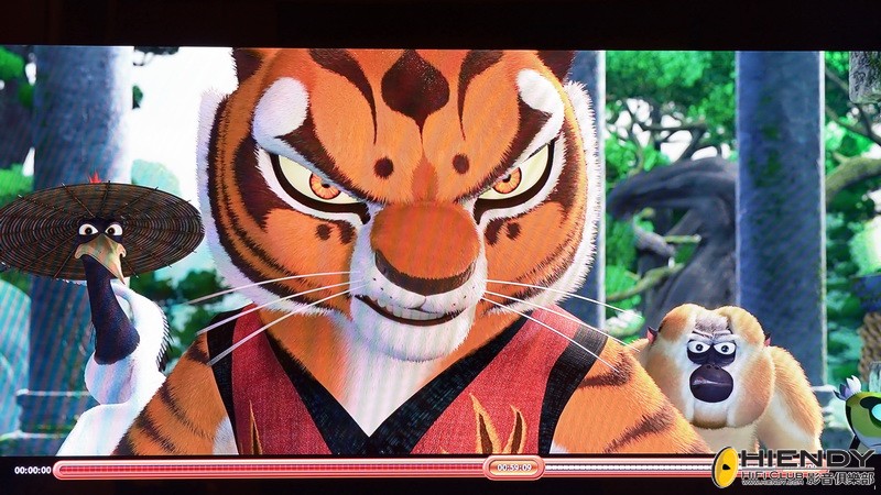

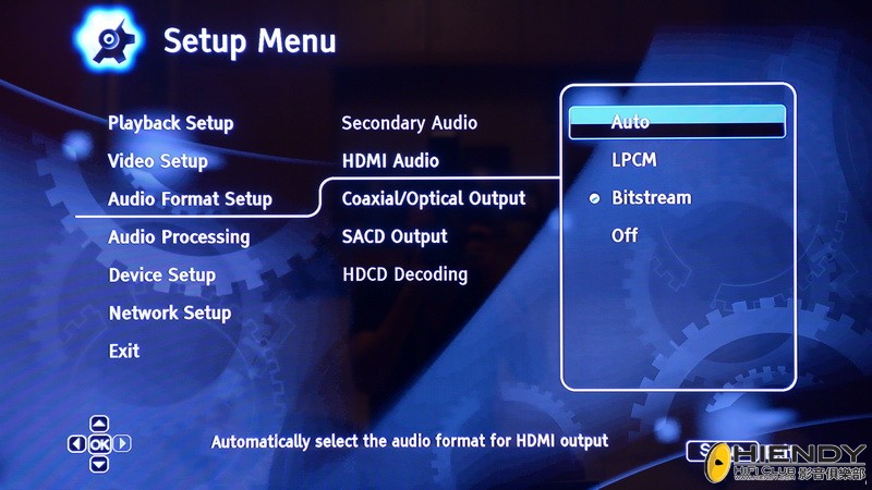

所有設定已做好可以進行測試,先感受一吓聲畫嘅質素,再記錄‘Split AV’嘅畫面。然後再係部752BD‘ Setup Menu’入面Video Setup嘅‘Dual HDMI Output option’設定為‘Dual Display’再進行測試,再感受一吓聲畫嘅質素同埋記錄‘Split AV’嘅畫面。測試後發覺畫質只有輕微嘅差異,以‘Split AV’ dual HDMI輸出時畫面嘅對比度會高一啲同埋畫面會細緻一啲,但唔係十分明顯。至於音效方面同樣只有輕微嘅差異,以‘Split AV’ dual HDMI輸出時背景應覺上靜左啲,包圍感亦有一啲提升,同樣都唔係十分明顯。
係測試期間發現一樣特別嘅野,就係不論‘Dual HDMI Output option’度設定為‘Dual Display’或‘Split AV’兩個HDMI接頭同樣都有聲同畫嘅輸出,只係‘Dual Display’設定時‘ SACD output’無論設定為‘PCM’或者‘DSD’都只能以‘PCM’方式輸出,當設定為‘Split AV’時‘SACD output’就可以‘DSD’方式輸出,呢個情況已去信Cambridge Audio查詢有關問題了。
另外因‘Dual HDMI Output option’嘅‘Dual Display’設定時‘ SACD output’只可以‘PCM’方式輸出,所以順便再測試埋SACD純音效,SACD如用PCM方式輸出會比DSD相差好遠,音效感覺好冷,音場亦感覺較 壓迫同狭窄,而DSD就與analogy方式RCA比較接近一啲,但以RCA輸出時聲音會更暖、音場會變得更廣闊,人聲就會更甜同埋更圓潤。
結論就係如果唔聽SACD或者聽SACD但又唔使以DSD方式輸出嘅話,就唔一定要Dual HDMI輸出,相反的話暫時黎講Dual HDMI輸出就係必要,日後如新Firmware有改變的話就另計。

752BD的HDMI接線
752BD的setup menu

設定為‘Split AV’時嘅畫面
設定為‘Dual Display’時嘅畫面
設定為‘Split AV’時嘅畫面
(以上圖片中的顏色斜紋是相機拍出來的摩爾紋)

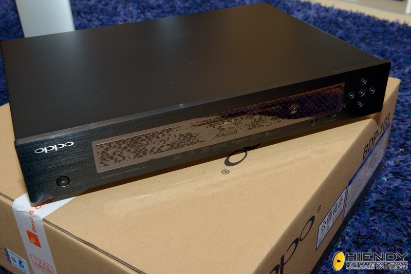

送走OPPO BDP-103

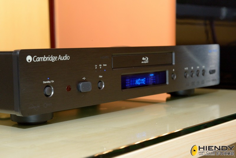

Cambridge Audio AZUR 752BD開箱

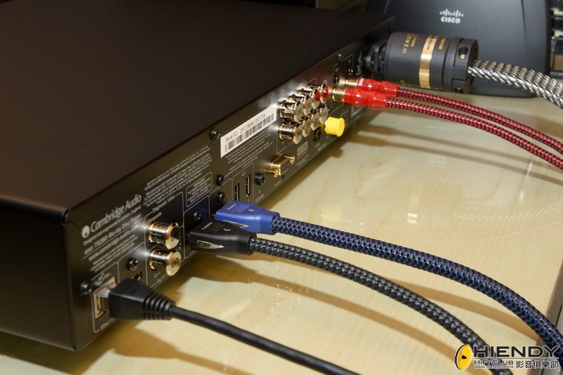

Cambridge Audio AZUR 752BD接線
接上Audioquest VODKA HDMI線及LAN線

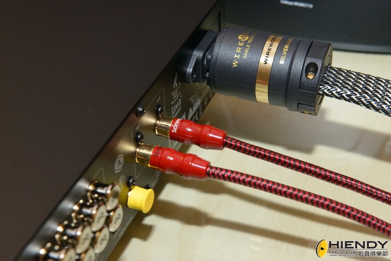

接上Audioquest Sidewinder RCA線及Wireworld Silver Electra電源線
所有的接線

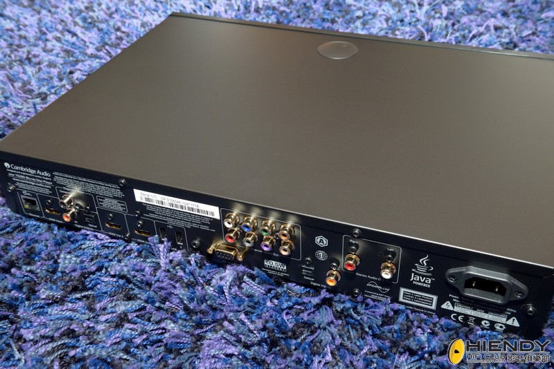

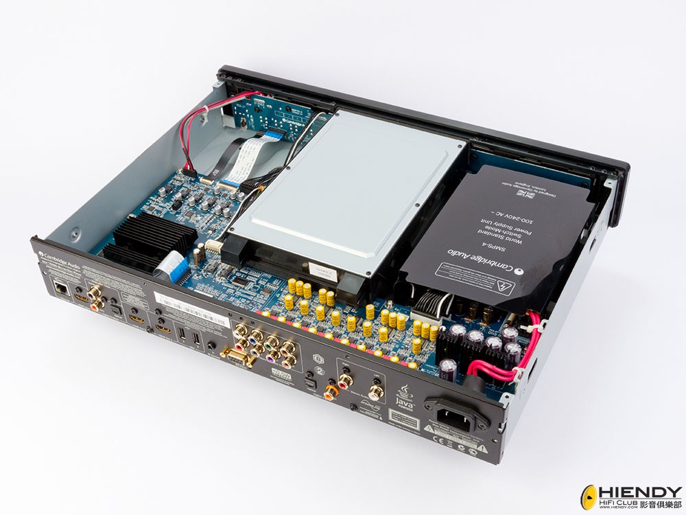

752BD的內部圖片及遙控器
