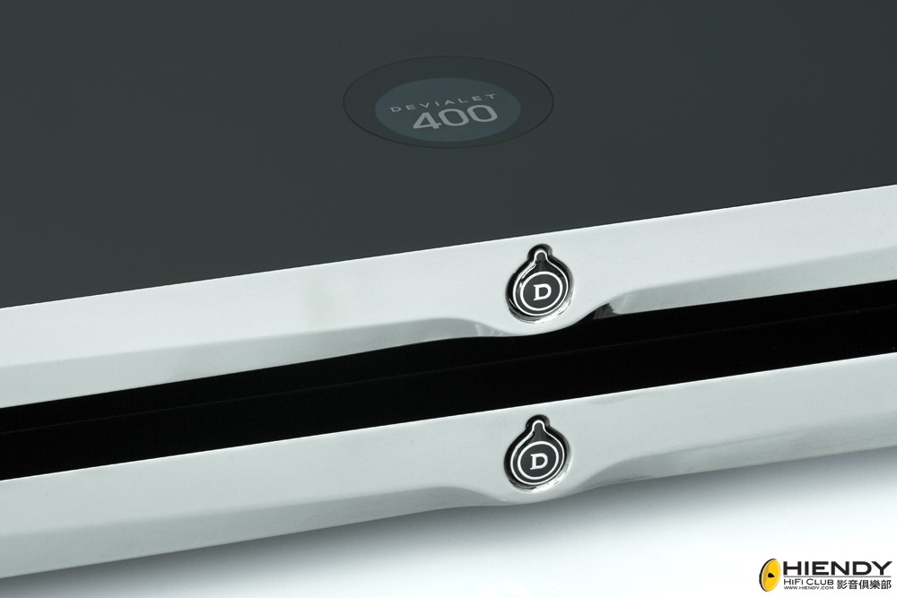

Mono分別係 D400 ,
D800,
及頂級金磚Original Ateliar.

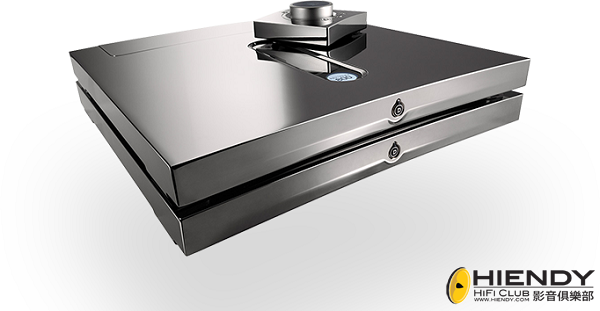

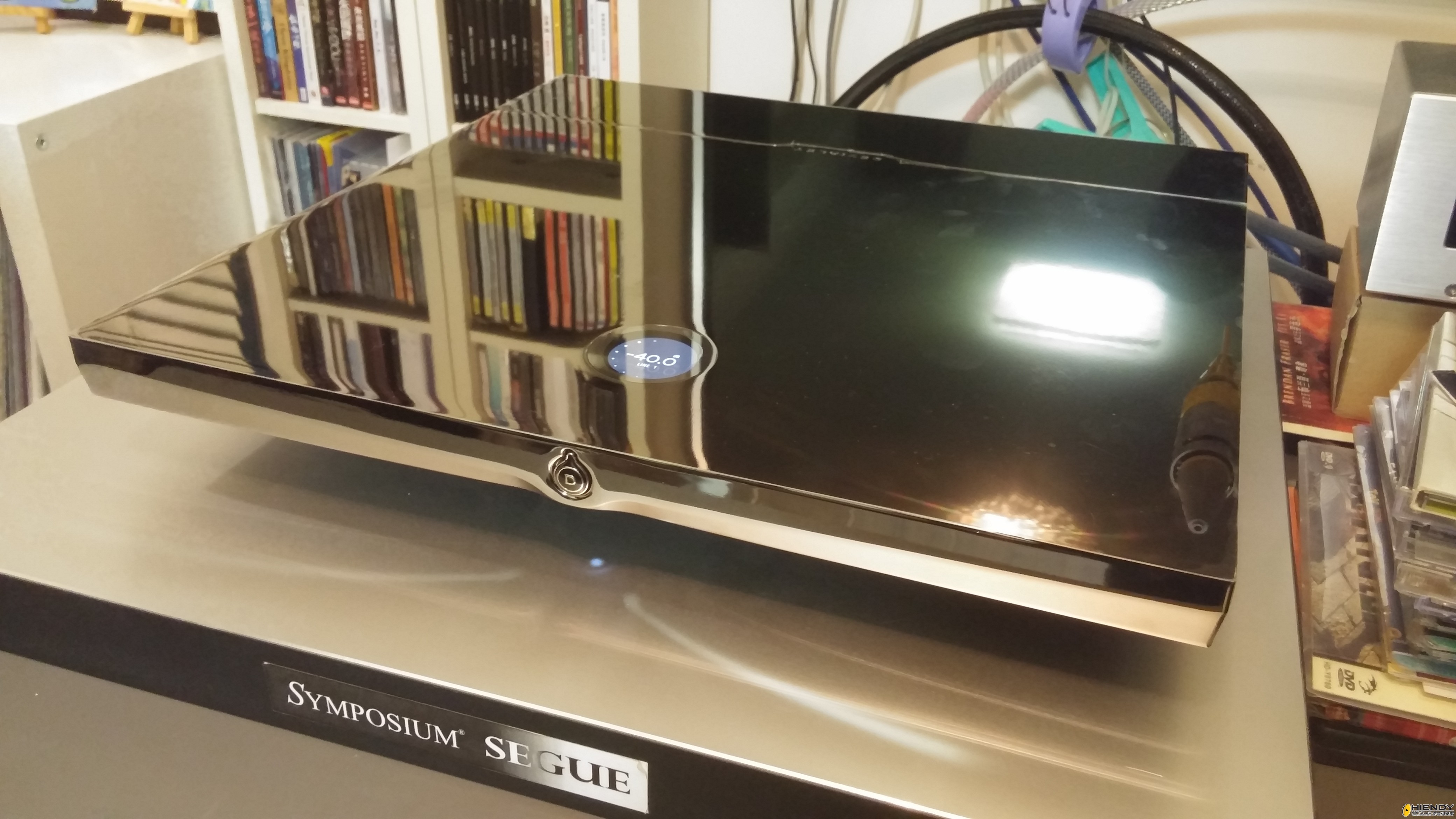

好多網友好似Medjohn兄咁, 開始時只買一部D200, 及後再買多部D200, 將兩部橋接埋一齊, 就會變成Mono D400。Master控制輸出左邊, 另一部控制右邊輸出。
D250亦都一樣, 一部D250本已可應付大部份的中型坐地喇叭(這絕對要歸功於SAM)
, 如用家想進一步提升音質穩定性及音場增大加深, 只需要加多一部D250, 即可橋接兩部D250, 將之變為D800。
亦由於D120沒有橋接功能, 所以可擴充性最平既入門型號應該係D200最抵玩!

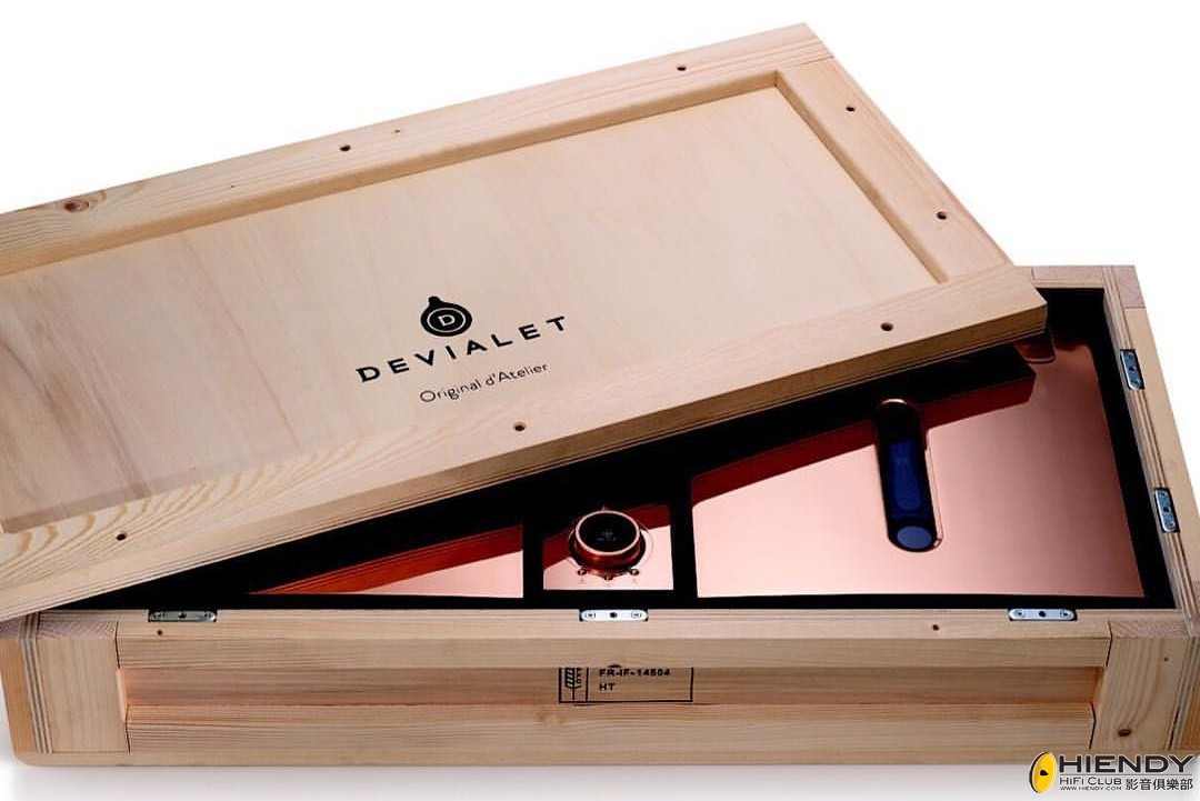

至於頂級金磚Original Aletiar, 是一對Mono售賣的。

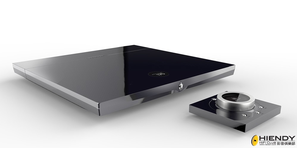

Devialet的外觀, 簡直是對傳統音響器材的極大挑戰。
傳統極品音響器材, 全都是大部夾抵食, 原因內裡使用了超大環牛及大電容, 再經長時間調較與研發, 使得器材(後級)能擁有氣勢與幼細並重!
但這Devialet品牌, 偏偏擁有獨門技術 ADH. 能將Class A與 Class D混為一體。

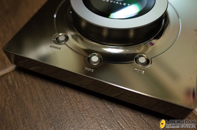

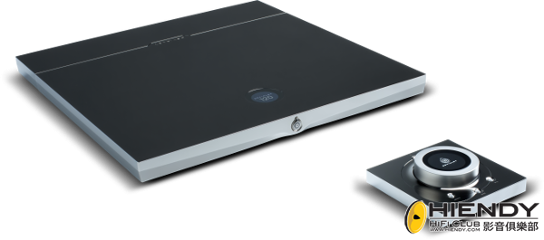

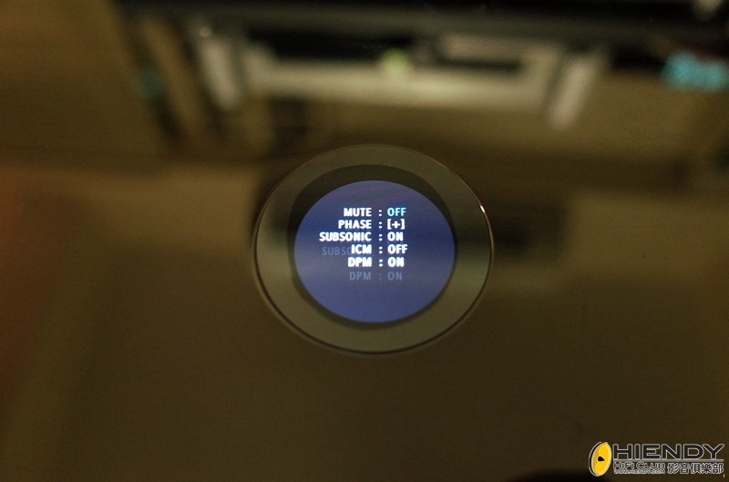

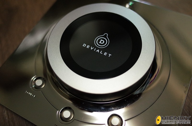

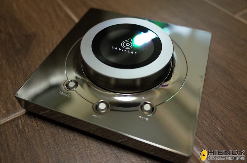

而薄薄既機身只有一粒開關鍵, 所有控制鍵就要使用搖控調節。
搖控方面,
除左中間一大粒圓型音壓制外, 頂部有亦有一粒開關鍵, 下方有三粒分別為Source, Mute及Tone三鍵。

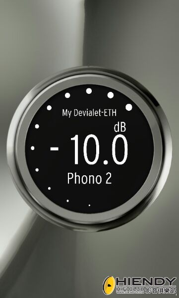

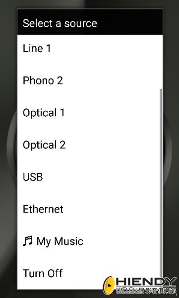

除左搖控外, 用戶也可在手提電話(包括Apple 及 Android OS) 下載Devialet專用Apps.
用戶除可在Apps上控制音量外, Apps內亦載有input選擇, 甚至可以使用AIR直接從手機播放手機內的檔案。

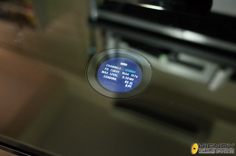

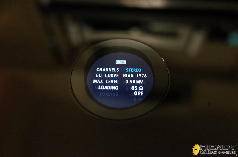

要set這Devialet的Phono, 首先要有部電腦, 進入 devialet/configurator 板面, 在Phono2的位置click一下進入Phono setting.
Devialet phono setting本已預設多個品牌. 例如大路如ORTOFON最新唱頭都有晒數據, 新手如我都識用。
當然, 預設的數據只供參考, 用家更可跟據自己套黑膠系統微調max level 及 loading. 當中仲有好多不同RIAA選擇, 甚至Decca, EMI等等都可以自由選擇。

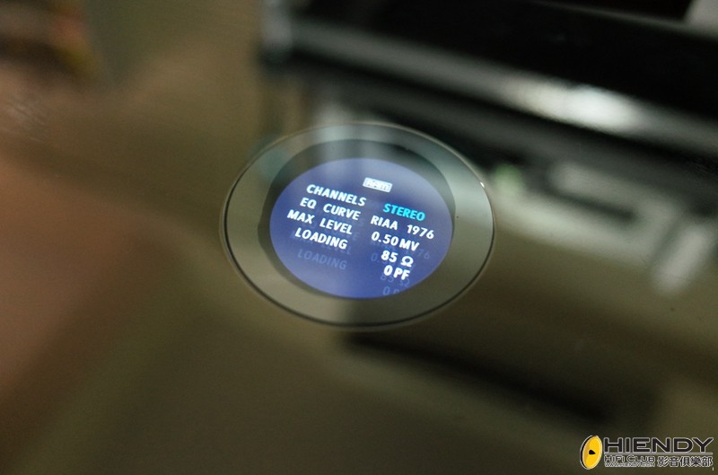

可惜唱頭名單上沒有Shelter Accord, 所以我唯有自己輸入相關數據, 好似我粒Accord係0.5輸出, 所以在選項Max. Level就調較至500. Loading就暫時Set在60.
當Set好資料後, 就要將相關數據儲存在SD CARD, 並將SD CARD插入Devialet機背SD SLOT. 咁你剛才的數據就會upload左入機。
用家可更可在搖控上微調max level與loading.
這功能的確勁方便, 我只需坐在皇帝位就可以調節phono setting, 聽住phono在不同Setting的變化。
當中要留意的是Max level與唱頭輸出一定要小心調較, 否則唱頭輸出太高, Max level太低的話, 底噪會好勁!
除左底噪問題, max level其實可以微調音色, 數值越低, 能量越大, 反之數值越高, 能量越細.
用家都可以坐在皇帝位, 透過Devialet搖控慢慢調至自己喜愛既音色。

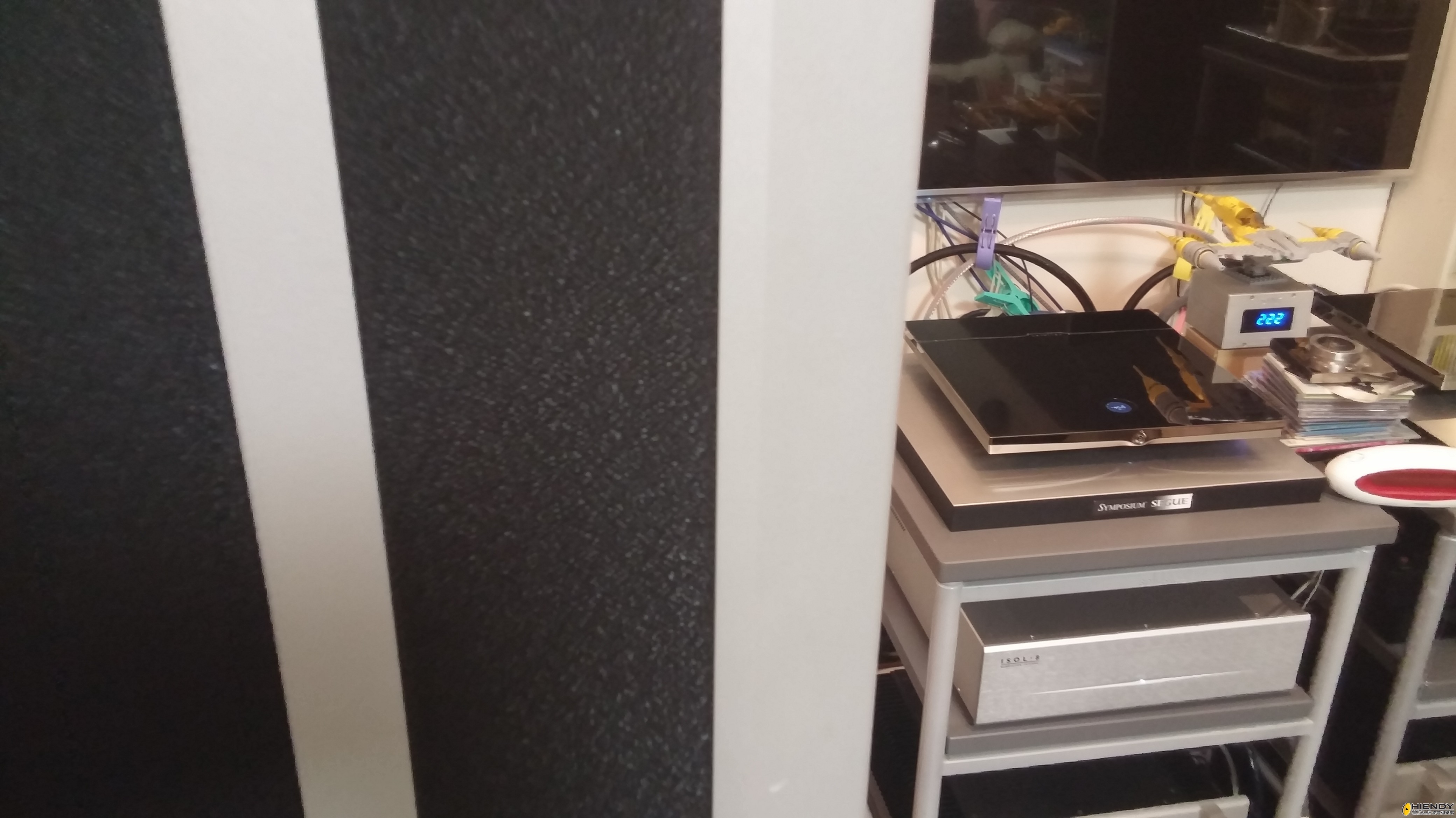

我本來想將兩部Devialet D400平放喺電視前的兩個6.3頂層, 但礙於Master控制左聲道. 而我個黑膠盤又放喺右邊既6.4頂層, 條Phono線又唔夠長, 所以最終我都係要將一對D400疊起, 放在舊有的前級位置。
連接兩部D400係使用Viard同軸線. 至於電源線, 開頭我只係用番一對Shunyata Vemon HC開聲。
不過聽左兩日發覺Venom HC用喺D400表現唔夠幼細, 所以將電源線換上一對SR BLACK PC. 聽感上SR BLACK的確比Venom HC幼細, 但力水又差左少少…
唉! 好在代理方浪今次跟左對VIARD SILVER HD PC比我.
真係一分錢一分貨, 對VIARD HD SILVER無論喺細緻度與力水, 都比前兩條好!
