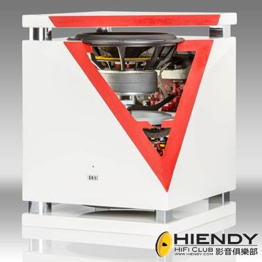

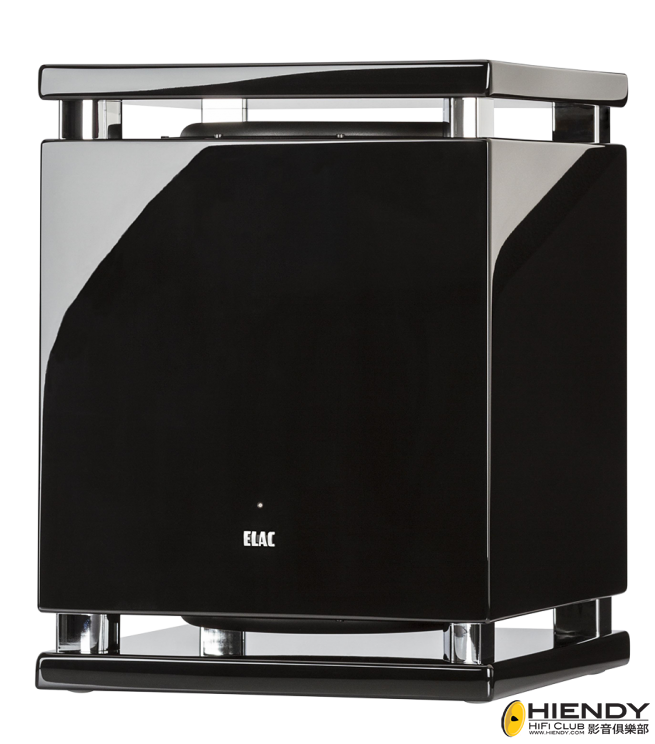

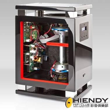

ELAC SUB2070 設計跟現役旗艦 SUB2090 相同,祗是單元口徑及内置之先進 BASH® 擴音機功率稍細而已!不問而知,SUB2070 的聲音同樣秉承 ELAC 一貫作風,全力追求真實準確,而且充滿現場感。這全賴其上下兩隻單元各自以水平 360∘散射聲音,而這在超低音箱中的較少有設計,能大幅度擴大舞台感,提供緊凑和具備權威性的低音,故不單止適合兩聲道,同時用於多聲道系統上。

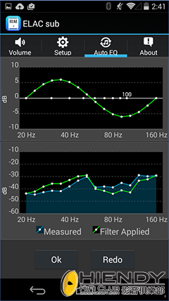

ELAC SUB2070所用單元,乃廠方著名鋁/紙膜設計,同樣屬於少有品種,兼具卓越分析力與人氣;再加上長衝程、低失真特性,聲音精純自然,相信所有熟悉 ELAC産品的發燒友對此早已心領神會。有關操作方面,SUB2070 内置四項音效調整選擇,包括 Normal, Music, Cinema 及 Night,可通過智能手機以藍牙方式處理,非常之方便。

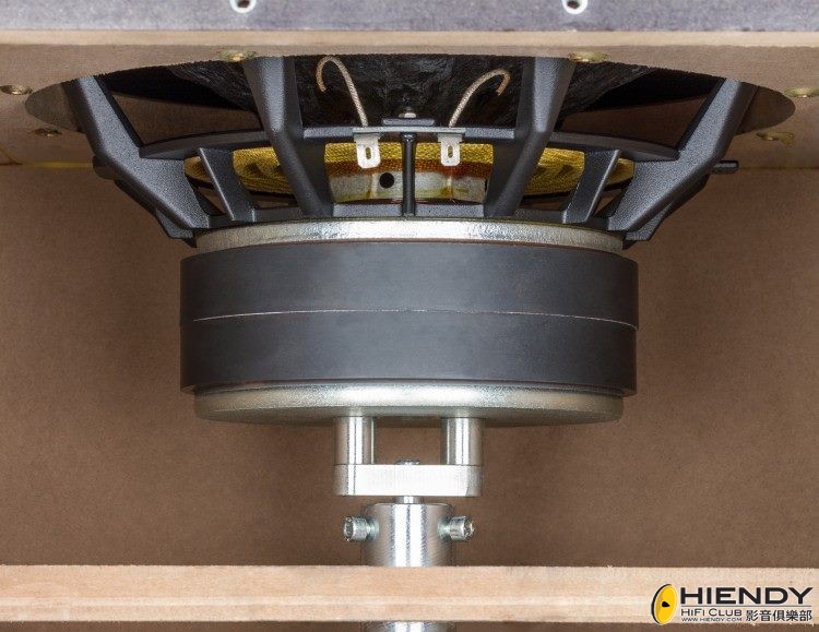

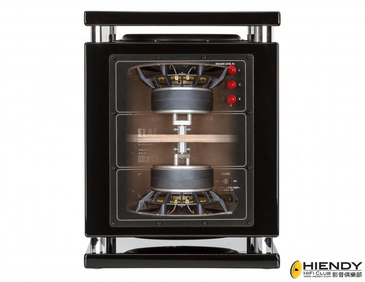

推-推/挽-挽方式配置
SUB2070 採用兩個超長衝程低音單元,以推-推/挽-挽方式工作。由於單元背對背安裝,以並聯方式工作,輸出得到疊加,能量雙倍之外,由機械運動產生之箱體振動,亦因此互相抵消掉,確保低音純淨,完美,乾淨,没有這方面引起之失真。

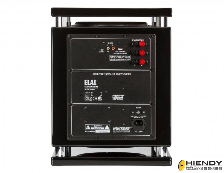

BASH® 擴音機
這已是進入第三代的橋接式擴音開關混種。它結合了 AB 類聲音特質與 D 類工作效率。原理上這是以一組調制開關模式電源跟踪輸入訊號,根據實際需要為 AB 類擴音機提供所需電壓 (而非固定式電源電壓),故此聲音動感非 D 類擴音設計可比。
根據官方透露,傳統 AB 類擴音機的市場佔有率大約為 90%,它能夠產生强大的動力和出色的聲音,但這是以降低工作效率來到換取。事實上,AB 類擴音機大約有 50% 能量是被浪費掉的,並以熱量方式耗散掉。而 D 類開關式擴音機,機體不熱並佔據相對小的空間。直到最近,這些 D 類設計通過改良,BASH® 就是出色的設計,足可以跟很好的傳統 AB 類擴音機媲美聲音了。

設定 : 使用 Android 藍牙或 IOS 調整
