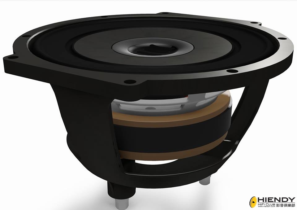

其次,CONCENTRO 四隻八英寸單元設置於箱體左、右兩側,這一直讓人擔心音響舞台的整體性…。規格上,它們祗負責 120 赫茲以下頻率,代表這些都是超低音單元,聲音沒有方向性,這對於音響舞台的規模及音樂氣氛,反而具有很大的創造力。另外,CONCENTRO 靈敏度為 90 分貝,而建議擴音機功率自 80 瓦至 600 瓦,説明它不算難推,但要好好控制在容積不小的箱體中的四路七隻單元,功率儲備還是大的好;控制力佳的優先,反正用得上 CONCENTRO 的聆聽空間細不到那裡去,擴音機質高而强大是理想不過,也是必然的。事實上,我們用上 Accustic Arts MONO III 推動,如魚得水。
