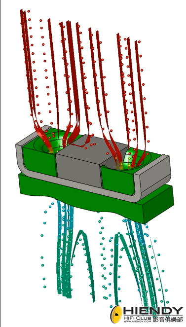

全新專利TrueFlow™技術 原音直送
平板單元耳機都有磁鐵在震膜前方,震膜推動空氣發聲,而當空氣通過這組磁鐵時,難免會有折射、繞射現象發生,但這正是影響音樂細節的原因,TrueFlow™技術正是為解決這個問題而設,前障板的氣孔加入了由3D printing製作的樹脂組件,用以控制氣流,為空氣提供更流暢的通道,從而提升聲音的細緻度,音樂將擁有更明確的結像。

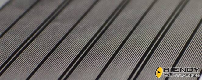

ETHER FLOW及ETHER C FLOW採用MrSpeakers設計的平板單元,應用到專利V-Planar™單元技術,音樂動態、反應都會比傳統平板單元表現得更出色。一般平板單元的音圈打印在一塊扁平的振膜上,通電時與設於兩旁的磁鐵產生牽動力,令振膜振動發聲,理論上,平膜的振動比起盤形的動圈單元有更準確的音色,不過由於這塊振膜的邊緣都是鎖定在邊框上,擺動時振膜仍會產生一定的弧度,無法達到理論上的平直。
MrSpeakers專利V-Planar™單元技術由平板單元技術先驅之一的Bruce Thigpen共同研發,V-Planar™單元振膜加有皺摺,擺動時仍可保持平直,有助重現音樂本色,這些皺摺更令振膜擺動更加靈敏,對重現音樂動態、改善高頻失真情況尤 有幫助,皺摺更增加了振膜的表面面積,可以推動更多空氣,雄厚低音由此而來。

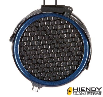

ETHER FLOW開放式耳筒
ETHER FLOW屬開放式設計,耳罩由黑色的鋁合金製成,配上全新藍色圓框,擁有鮮明奪目的視覺效果,在耳罩內裝有以3D printing製成的部件做出設計師心目中理想的箱體形狀,為ETHER調出和暖甜美的音色,是聽爵士樂、流行曲的好工具。

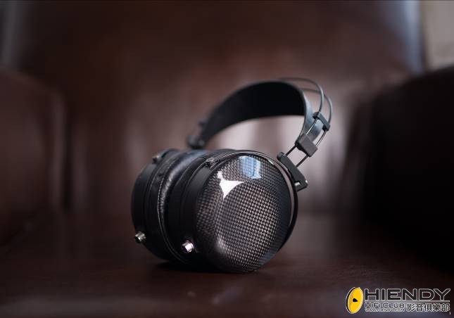

ETHER C FLOW 密封式耳筒
ETHER C FLOW屬密封式設計,擁有以3D printing技術製成的碳纖維耳罩,保持輕便機身,同時提供出色的隔音效果,今次更採用格網圖案碳纖維,非常罕見,由於密封式與開放式結構上的分別,設計師在ETHER C FLOW上應用了另一套調音技術,聲音明快清爽,特別適合聽電子音樂。
