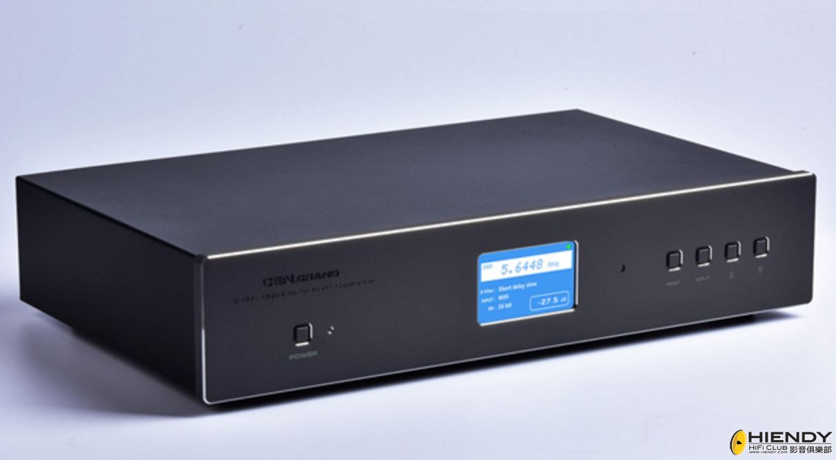

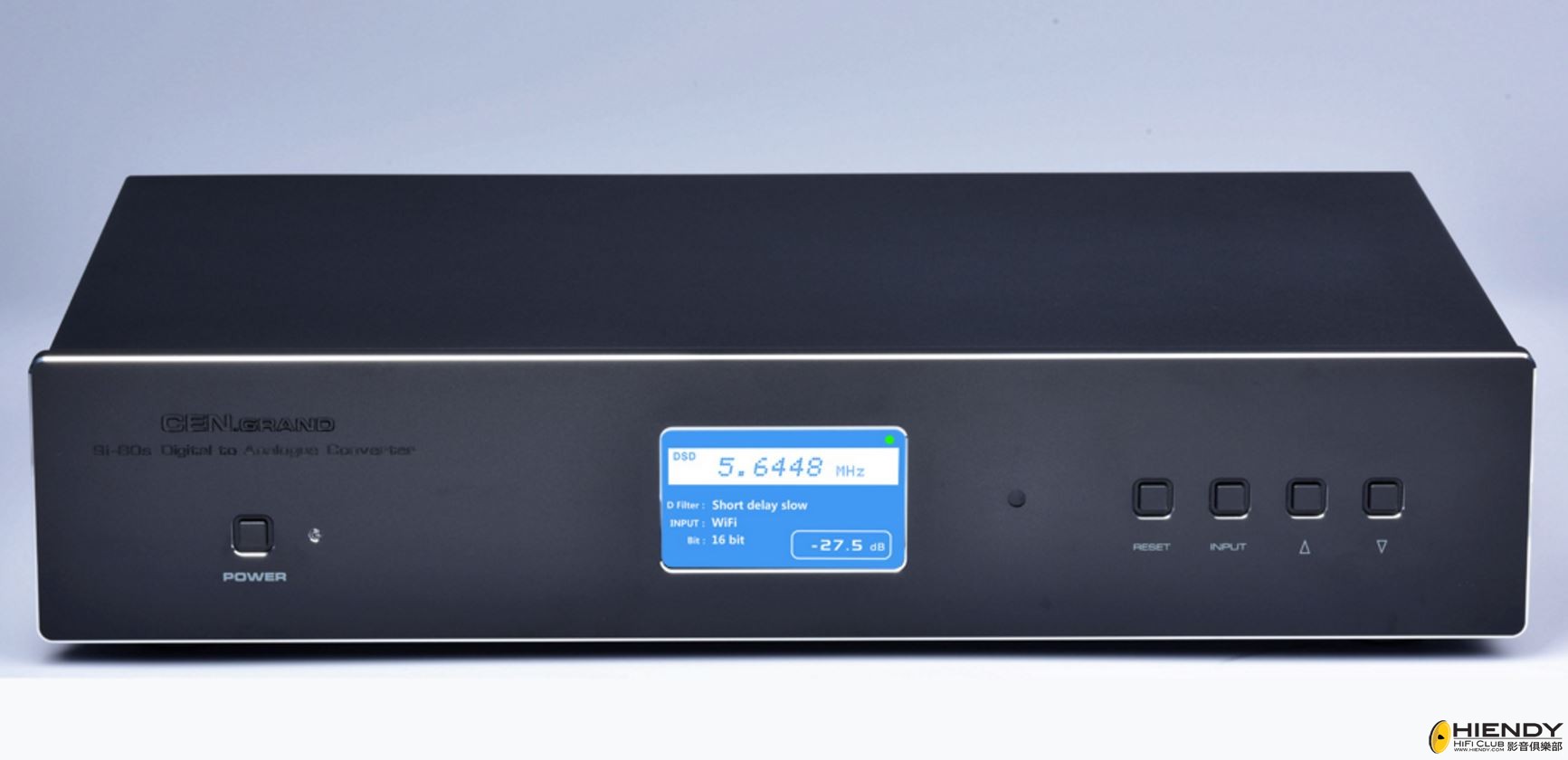

9i-80s 是世紀格雷最新出的音訊解碼器,
簡單地說,是結合左最新的 XMOS 2.0  XU208 方案 + WM8805+ 雙 AK4495SEQ 輸出。
這兩個組合是現在市場最熱門的話題。
不過 XMOS 2.0 XU208 可能是國內首發的解碼器。大多數現在的USB方案都是 1.0 U8。

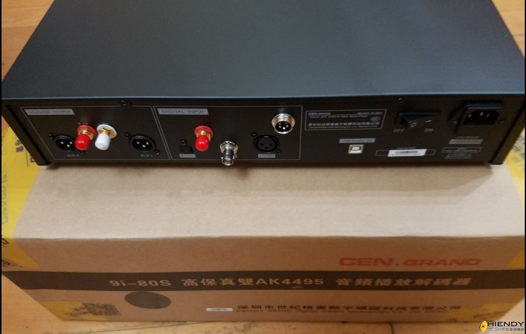

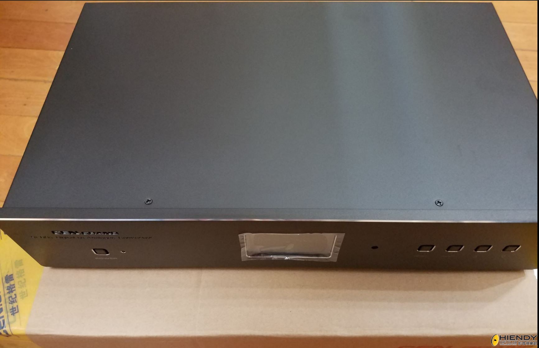

詳情一會再說。現在先發一下開箱圖。
首先來介紹一下 9i-80s 音訊解碼器
跟官方的介紹包括(世紀格雷、XMOS 、AKM)和網上80s 其它使用者的報告。我總結到下面的介紹,
哈哈,可能是最完整的介紹文。

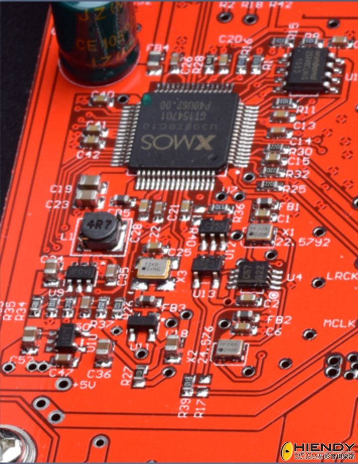

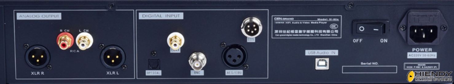

世紀格雷9i-80s音訊解碼器的 USB 方案是結合 XMOS 2.0 XU208+CPLD數位處理,支援同軸、光纖、BNC、AES、I2S、USB輸入,同軸支援24bit/192KHz PCM輸入,USB支援DSD128及PCM384。世紀格雷特別設計了CPLD模塊進行數字及時鐘的處理。XU208的內存比上一代XMOS芯片U8高一倍,運算速度達到1000MIPS,比U8的500MIPS高一倍。這樣的運算速度在 USB 傳送數據去解碼器就有最好效果,讓用戶獲得了更好的音頻品質。
什麼什麼解碼設備利用左最新的XMOS方案,好多人都問XMOS 是什麼 ?
在網上找了相關的資料,我用一個簡單用戶的描述一下 XMOS。
普通的或者老版USB音頻設備解碼走是的USB數據同步模式。
使用了XMOS或者類似產品的東西,USB傳輸數據模式就緒變成異步模式。
傳輸數據的精準性和容錯率提高了。
好像好複雜, 簡單一些說是快左,錯誤更小。
XMOS說白了就是一種USB音頻數據傳輸控制轉換芯片,這類USB傳輸控制芯片控制全部來源的數據。之後傳送全部數據去DSP,精準性和容錯率提高了,自然減少數據損失。

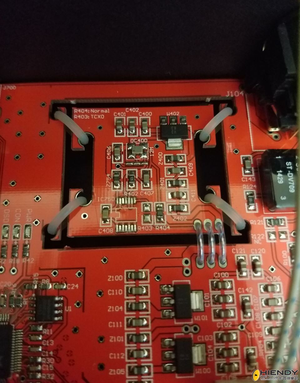

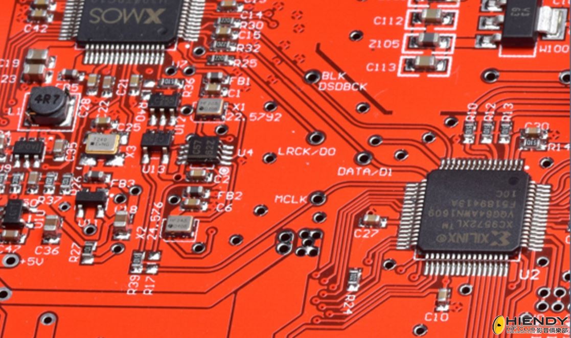

CPLD 數位處理部分,為了獲得更好的音頻性能,在XMOS輸出之後,還增加了一片CPLD作為數字處理及隔離,這個特別的數位處理消除 XMOS 與 AK4495 組合讓很多廠家都未能解決的比較嚴重的潛在問題,XILINX則是對USB進行數字處理,降低抖動的CPLD模塊,讓更純淨的信號進入DAC。

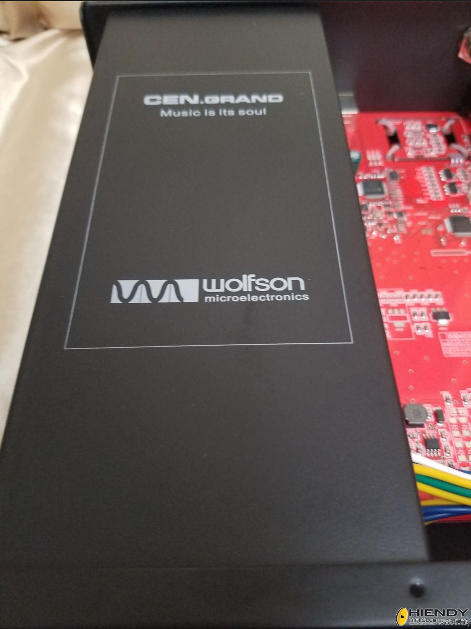

圖中可以看到一塊懸掛的PCB板,這就是時鐘源,上面搭載了WM8805使用的12M晶振,這個晶振為日本KDS產品,低相噪低抖動,抖動達到了1.5ps RMS的水準。 的晶振需要有設計完善的周邊電路,給予晶振設計一套完善的電源,再把它懸掛安裝,完全杜絕高頻振動,有利於晶振性能的發揮。

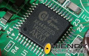

AK4495SEQ是近期熱門的DA芯片,模擬輸出擺幅可以較通用芯片提高近1V,具有更好的動態和分析力。
9i-80s 使用雙片AK4495SEQ設計,每片 工作在單聲道模式,兩組輸出並聯使用,聲音的密度和分析力提升顯著。

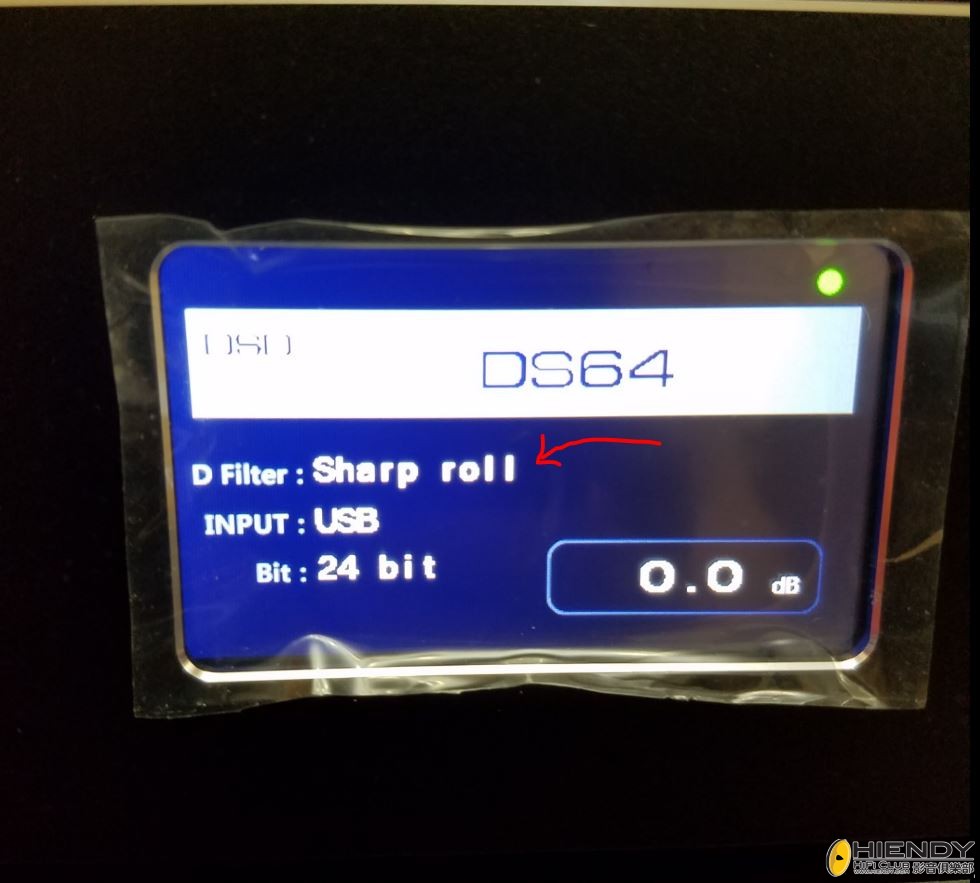

AK4495SEQ有4種數字濾波模式,不同的模式下聲音略有差異,用戶可以通過選擇不同的數字濾波模式獲得適合自己的音色。
AK4495SEQ其模擬部分的工作電壓與常規的DAC均不同,非5V設計而是提高到了7.5V,顯著提升了動態範圍,效果比其它更好,在聽感上具備聲音平衡,動態好,高頻細緻,中頻迷人,低頻有厚度,聲場通透,立體感強,暖聲耐聽型。
總體表現相對於 ESS9018 芯片的剛性與直接,作為音樂欣賞 4495SEQ 沒了9018的金屬味和數碼味。

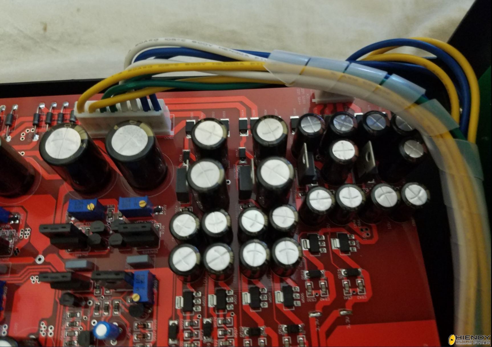

跟官方要了的資料,9i-80s特別注重電源部分的設計,電源變壓器有兩個,一個數字一個模擬,它們被安裝在屏蔽罩內。
PCB板內有多達7組電源,分別供應類比、DAC數位、DAC類比、spdif接收、時鐘、操控部分。各個部分電源獨立讓全部組件互不幹擾,有利於獲得純淨聲底,讓音質性能得到提升。

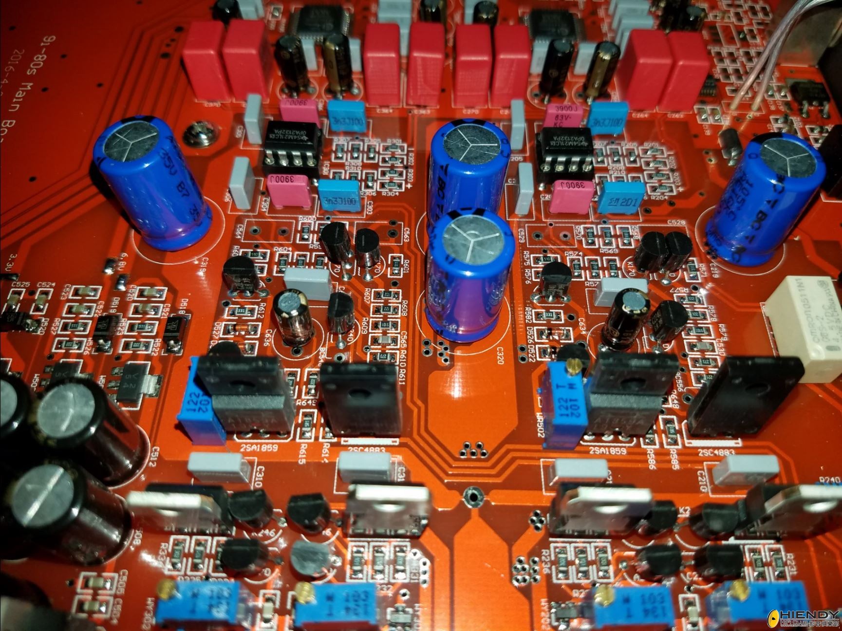

並且9i-80s使用分立器件模擬輸出。 絕大多數的解碼器都是採用運放輸出,結構簡單容易生產。 理論上運放能做出較高性能的聲音,但會容易導致數碼聲。
分立器件更容易獲得適合人聽感的聲音,更加自然流暢,沒有運放的那種壓抑感。 但分立器件對音色的把握比較困難,獲得好聲音的難度較運放更大。

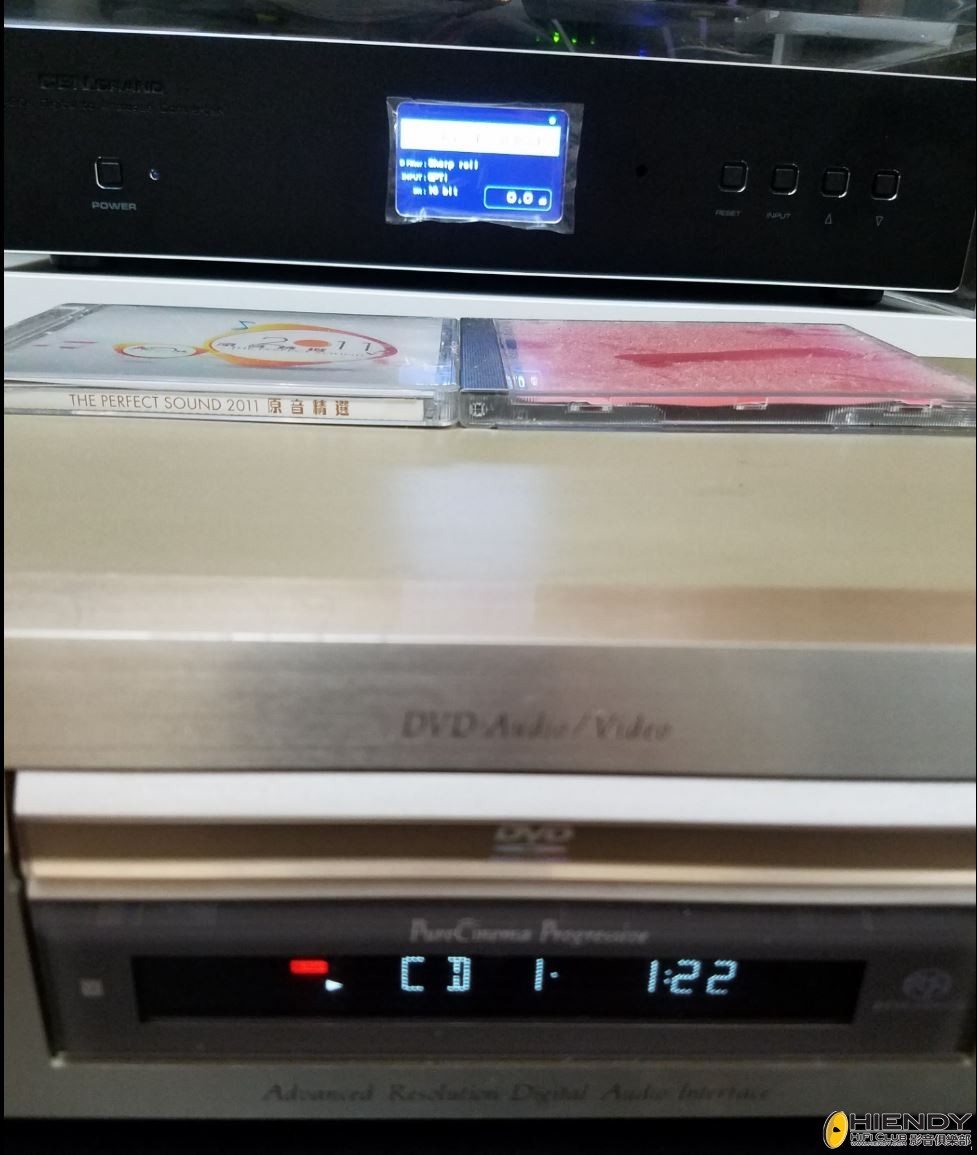

同軸我用來連接我舊的 CD 機因為沒其它有同軸的音源。
USB 連接比較多選擇,HP NOTEBOOK(windows 10),MacBook,Samsung S7 Edge 和 ONKYO DP-X1 都有做測試。
不同的機器連接解碼器出來的效果都有好大的差別。
首先說一說 CD 機,原機已經好舊,SACD輸出已經死左,得CD可以播放,本來就是做一個測試看看出的聲音如何,最後超出我想像,變左另一部機,聲音出來高級左 N 倍,提升了動態範圍,闊咗通透咗,聽 When I fall in love, 聲音好立體,人聲迷人。現在這個 CD 機又取出來再用啦。

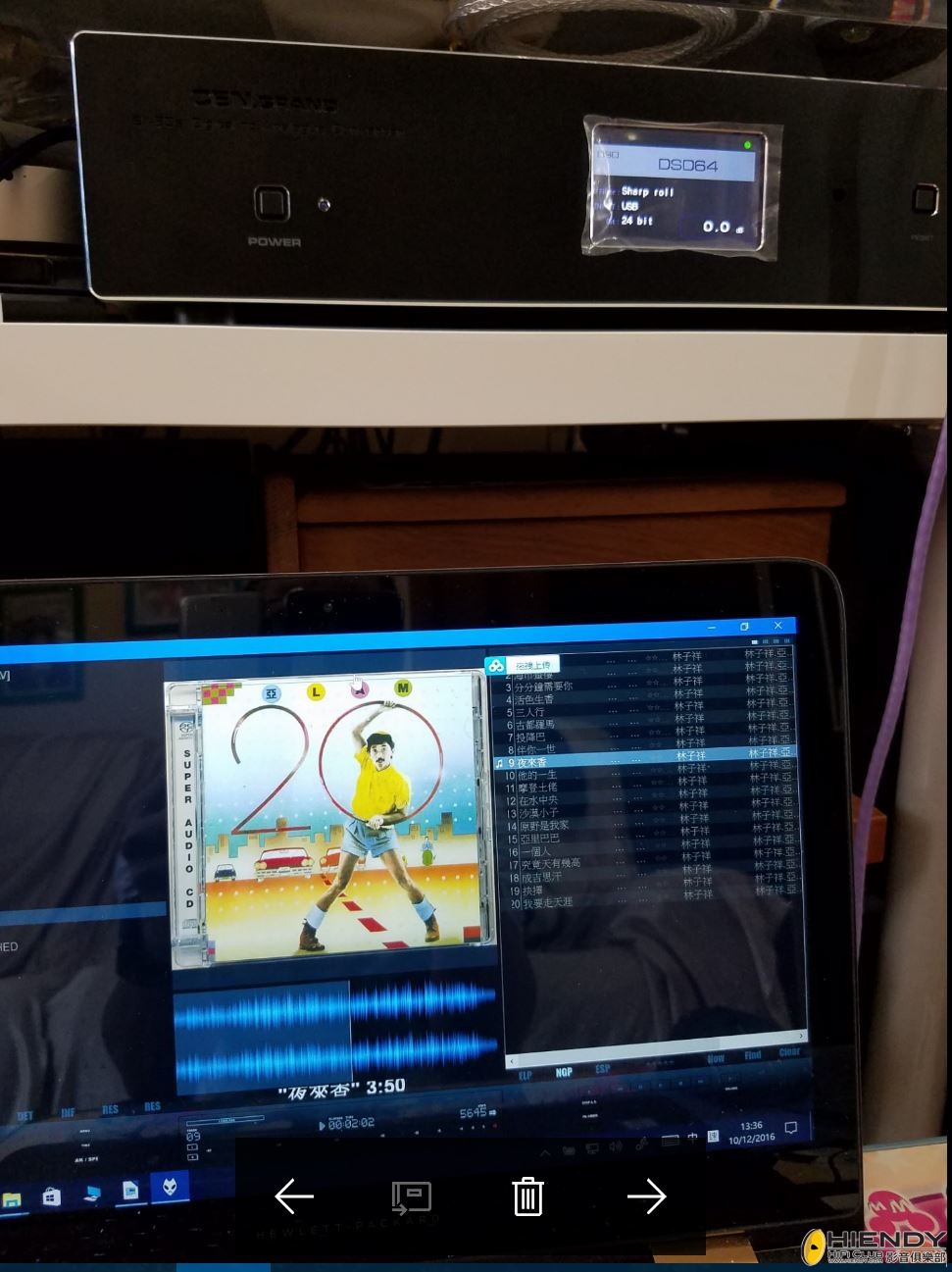

電腦測試比較難做出一個大家一樣結果,因為太多因素影響(如硬件,硬盤,安裝左什麼其它軟件,記憶體等等),我只正常軟件安裝和使用。也說一下,全部測試的 SACD 都是有買正版盤,支持正版。

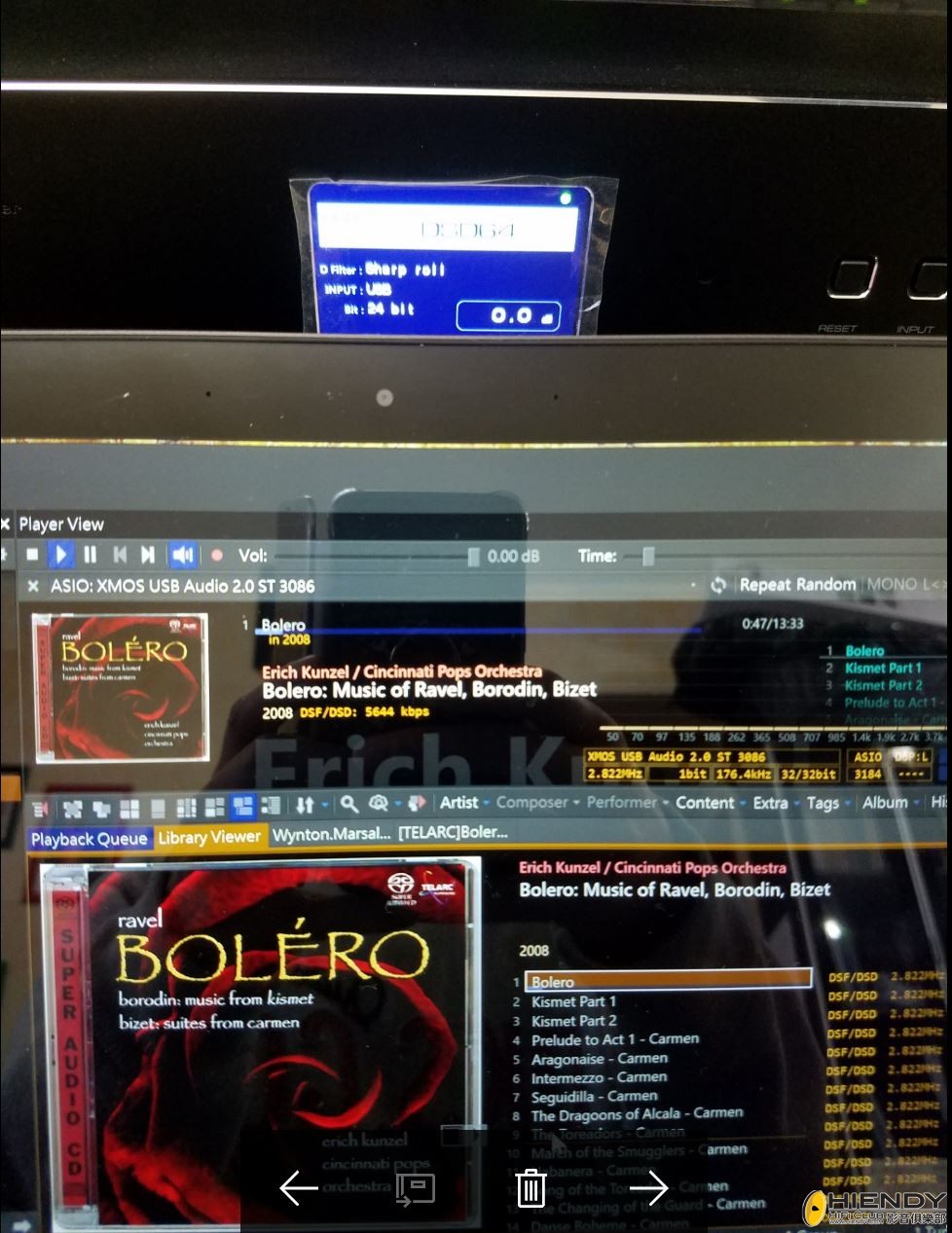

電腦筆記本的測試我是用 HP Notebook Spectre Windows 10 版本,因為 80s 是用 XMOS 2.0 所以需要安裝 USB Driver, 安裝後我先用比較多人用的 foobar2000 做測試,測試的軟件是 林子祥的 SACD,已經轉左做 DSF 文件,聽”夜來香” 音樂自然流暢,立體感強,人聲自然神氣。
再用另一個軟件測試,這個軟件可以將音樂數據上載到 RAM 播放,利用 RAM 的速度做無損傳送。測試的軟件是古典的音樂 SACD,已經轉左做 DSF 文件,聽 “Ravel Bolero” 在開始的單一鼓聲開始,長笛獨奏,聽感細緻,背景寧靜,冇底噪。去到中後段中低頻有力,冇散開嘅感覺。

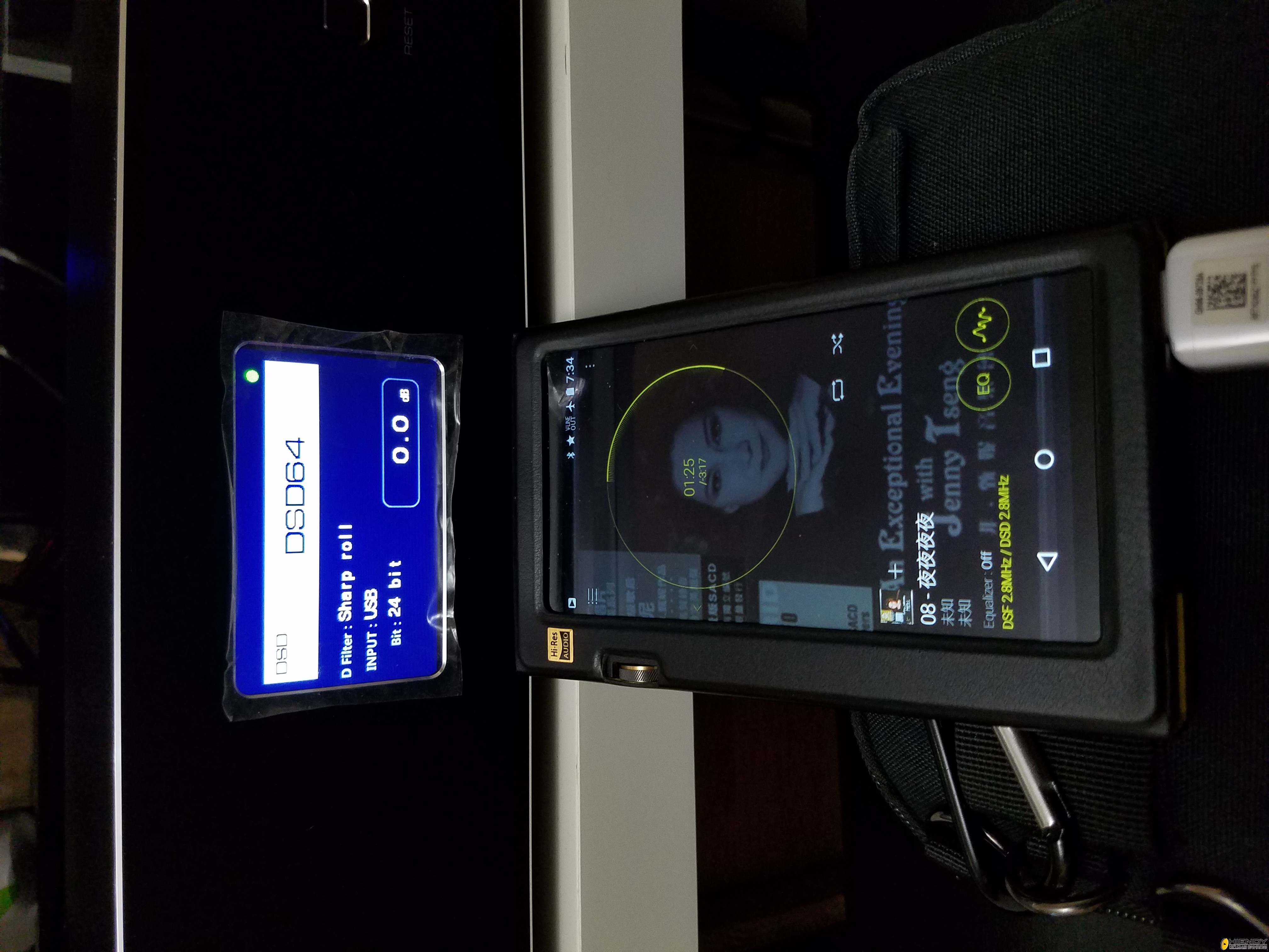

再用其它音源測試,ONKYO DP-X1,直接用 USB 線連接 DP-X1,不用安裝 USB Driver,測試的軟件是甄妮唱的 “夜夜夜夜”,鋼琴伴著甄妮獨唱,鋼琴聲再在左後響起。人聲迷人通透,鋼琴聲粒粒音在左後跳出來,比我單用 DP-X1 出還要細緻。這個應該是 9018 和 4495 的差異,聲音有人味道,無左數碼的感覺。

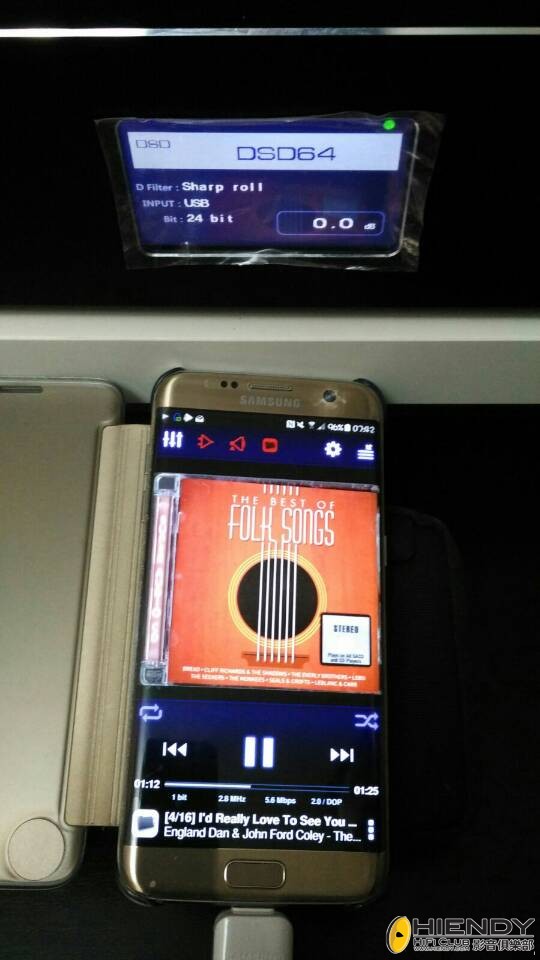

最後用手機連接,沒做特別的調整,直接用 USB 線連接,不用安裝 USB Driver,使用了Neutron 做播放,測試的軟件是SACD 英文歌曲 “I’d Really love to see you tonight”,England Dan and John Ford Coley, 聽感沒 DP-X1 立體,不過背景寧靜,鋼琴聽到小小尾音,細節必定比用 Samsung 耳機出聲多好多。
