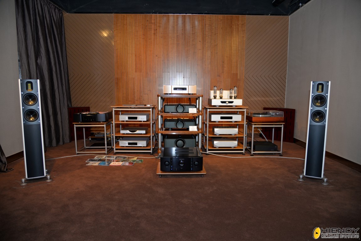

昨天, 我與豬賓有幸被邀到中環標緻音響陳列室, 第一手試聽本文主角: 馬蘭士最新SACD PLAYER旗艦SA10
在此特別鳴謝標緻音響借出大房比我地玩左成個鐘頭.

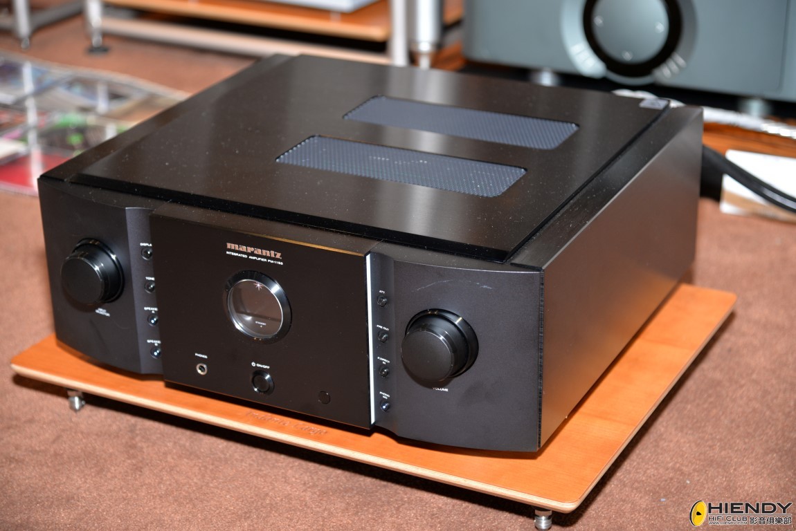

當日, 除了主角SA10外, 合併機使用馬蘭士Marantz PM-11S3, 喇叭使用SCANSONIC MB2.5

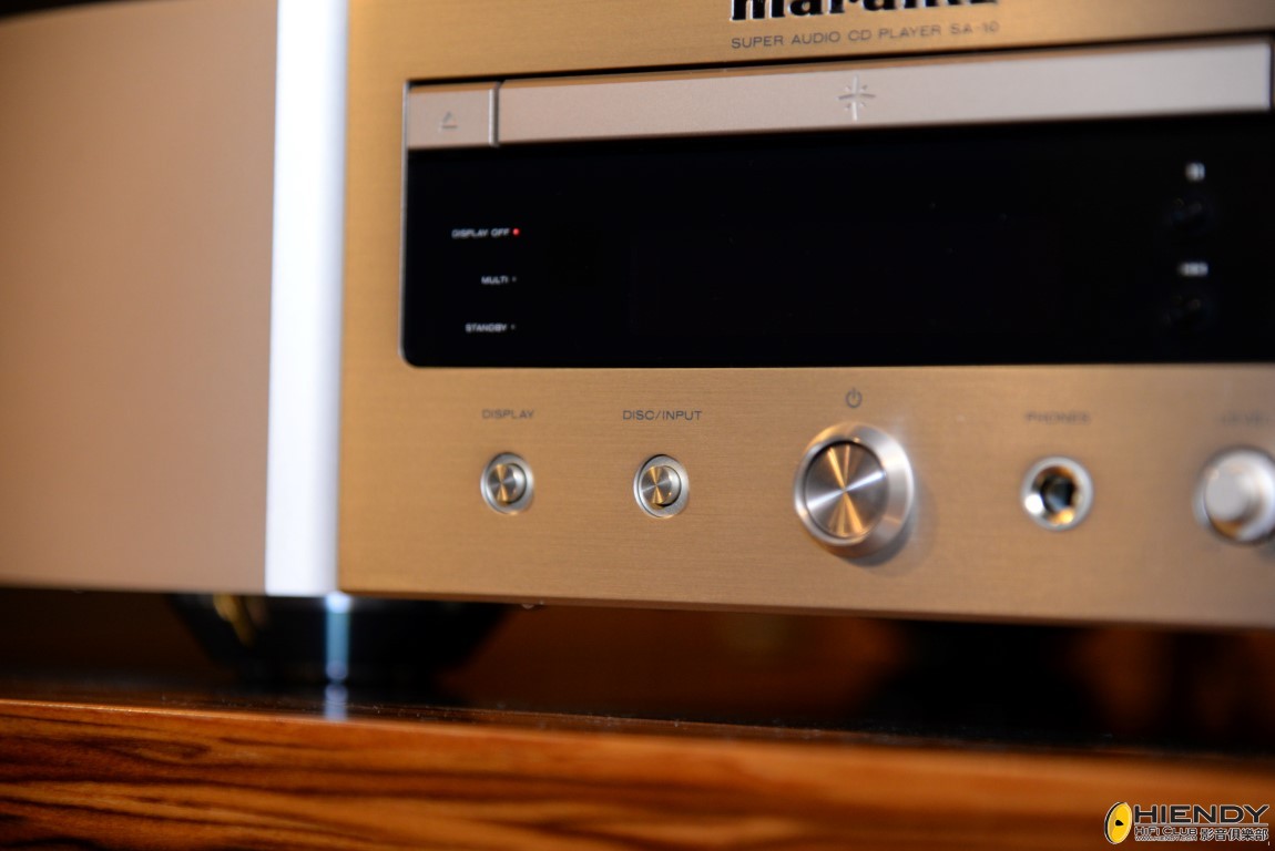

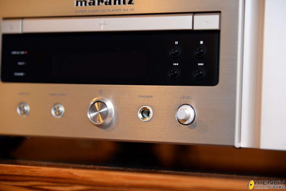

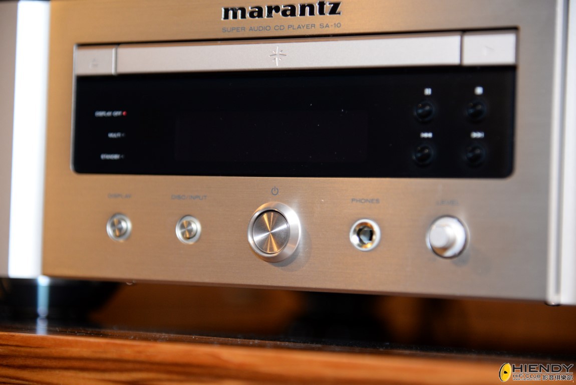

馬蘭士推出這部SA-10, 可唯集過往之大成, 當然在硬件及軟件上作出改進. 當中包括:

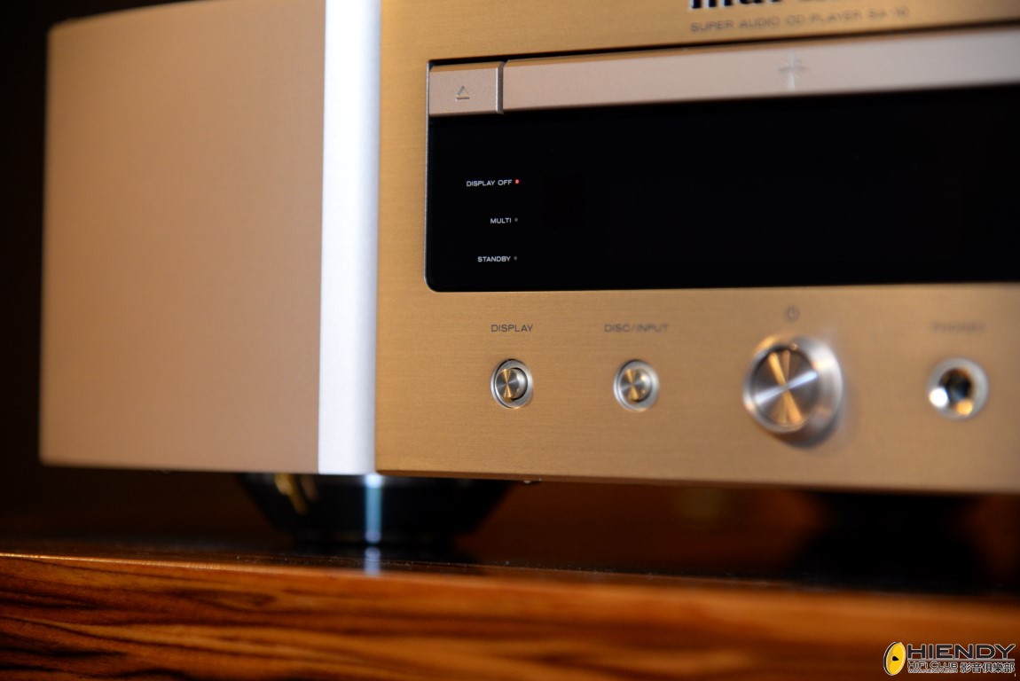

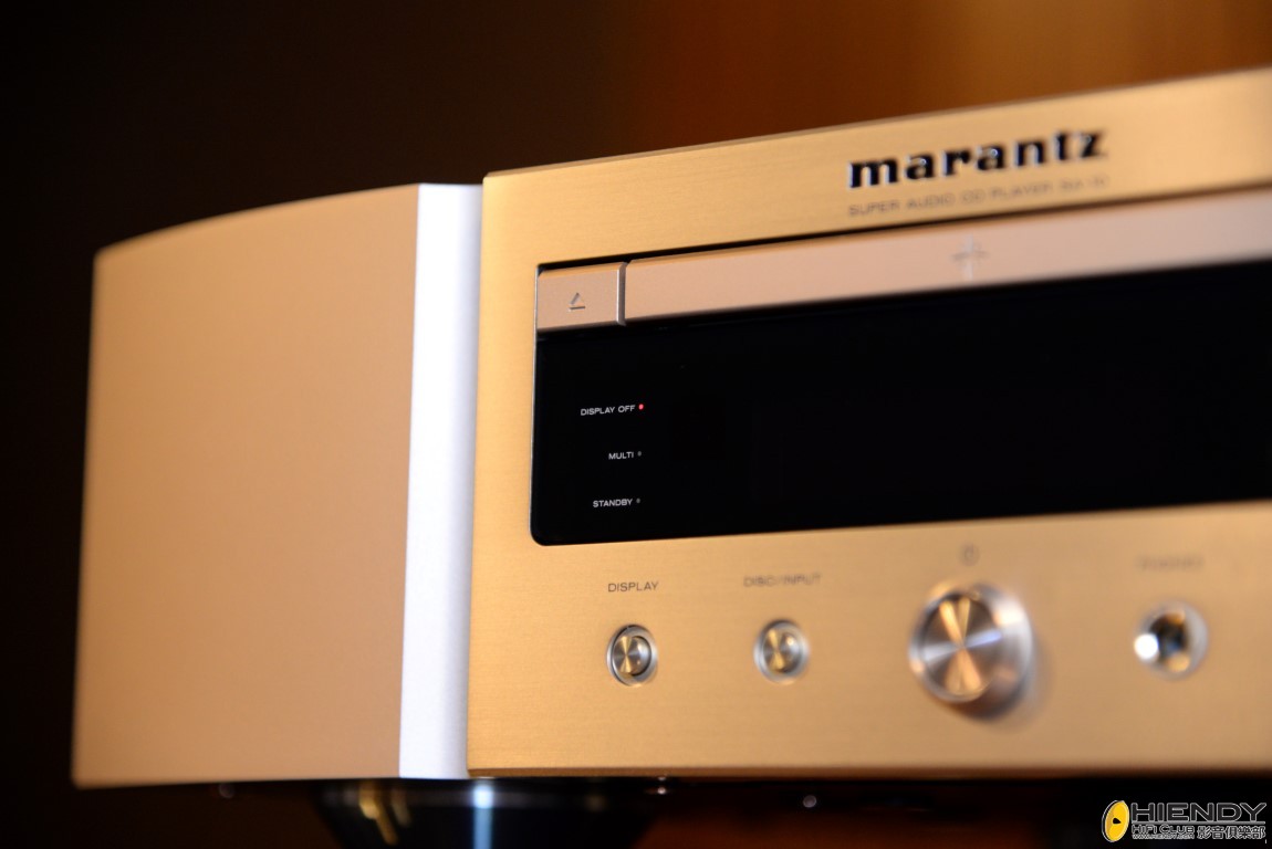

面板使用Massive aluminum
全機外殼使用Solid aluminum
頂板使用厚達5mm 鋁板
機腳使用Highly rigid and heavy die cast feet.

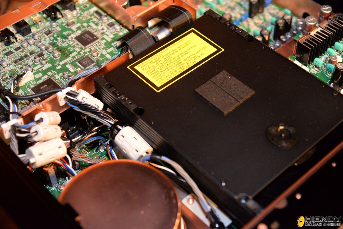

全新的 SACD-M3 專用轉盤播放CD/SACD光盤
播放高分辨率音頻( 192kHz/24bit , DSD2.8/5.6MHz) 刻錄於DVD-ROM上

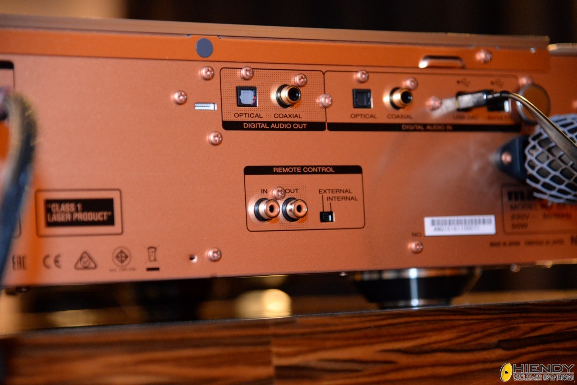

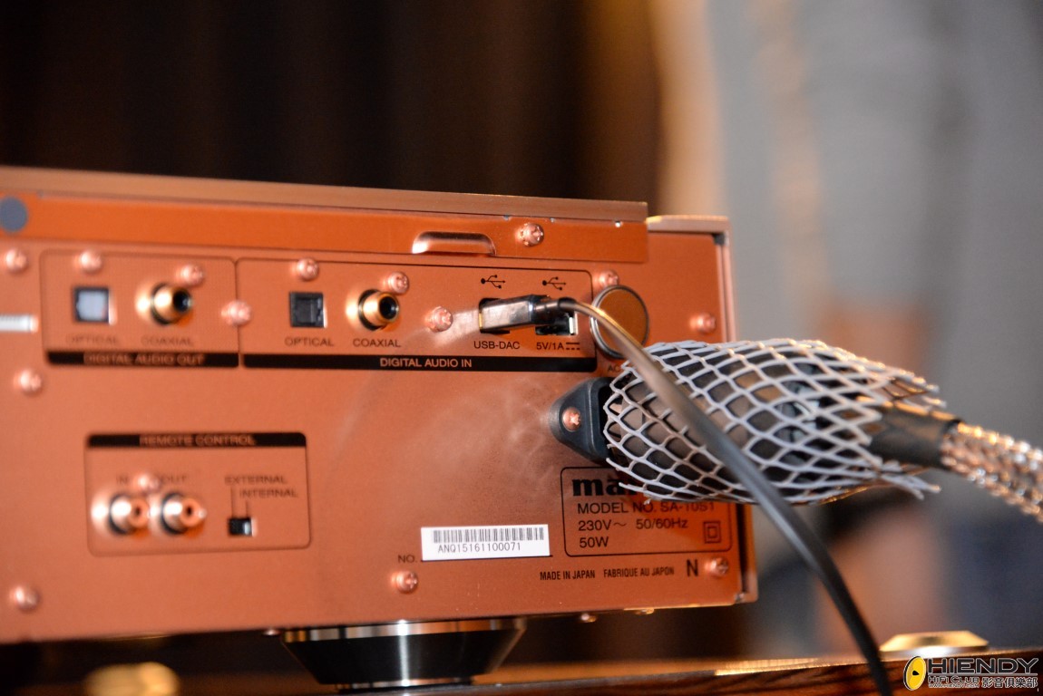

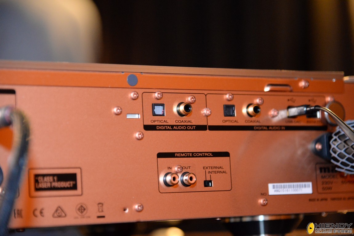

USB-B 輸入用於高分辨率音頻,最高規格對應PCM /DXD 384kHz / 32bit
和DSD11.2MHz
USB 和數碼輸入皆設有數碼噪聲隔離器以消除連接信源的噪聲
USB-A 輸入對應外部硬盤和iDevice
除USB, 更設有光纖及同軸輸入.
使用獨特的 Marantz Music Mastering  – Streaming 技術,創新的數碼濾波及數碼升頻到 DSD11.2MHz 信號
全新定制設計的1bit 直接 Marantz Music Mastering – Conversion 從DSD到模擬轉換
高品質模擬輸出使用馬蘭士HDAMs模塊
使用環形變壓器以保証大功率電源供應

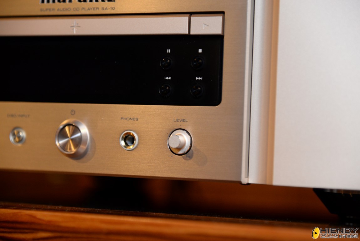

高品質的耳機放大器附 3 段(高、中、低 )增益控制
140 mW @ 600 Ω /
330 mW @ 250 Ω /
710 mW @ 100 Ω
完全真平衡設計
XLR 輸出 x 1 ,RCA 輸出 x  1
日本制造
值得一提係SA10輸出是全平衡設計, 所以使用XLR會靚聲好多. (在圖中你們見到使用RCA是因為部合併無XLR輸入, 所以先暫時使用RCA輸出.)
SA10已除消了外置CLOCK端子, 意即用家無需再為CLOCK而煩腦.
