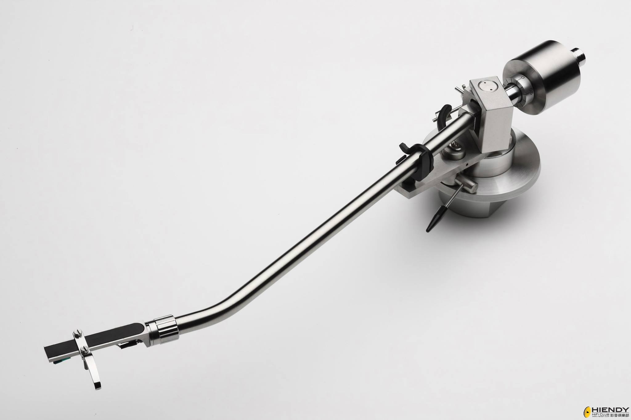

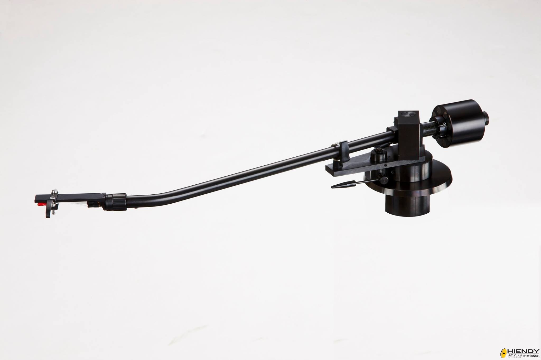

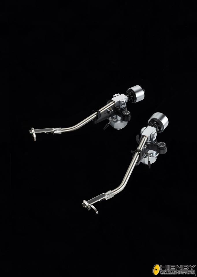

所以提高整支唱臂的質量和加強阻尼是Glanz臂解決上述問題的設計方針。另外,匹配較重型的唱頭而達致最有效的拾音運作,也是Glanz的另一重要理念,由於濱田氏本身是高度風SPU唱頭的愛好者,對於掌握這類”重唱頭”的唱臂技倆,Glanz可謂駕輕就熟。在他其下的唱臂中,以MH-124S 和MH-104S兩款分別為12吋為9吋臂最具代表性。
首先是整支唱臂選用不鏽鋼鑄造,令臂的有效質量提升及增強阻尼。除此,臂管道內灌滿特別配方的Polyethylene(聚乙稀)毛氈來吸收諧震,令微弱震動不能傳回到唱頭而引致倍波影響。
要使用上述的物料造唱臂卻不困難,但質量提升了那麼多,而又要把循跡力處理得洽當就極為考究。濱田先生對此十分理解,經多翻研究,採用了四個軸輪結構計設,而且底部的一個更巧妙地使用自家開發,名為Thrust Bearing的特別軸輪,令如此重的臂管能擁有比一般鋁質唱臂更好的柔順度和擺動能力!
兩款唱臂的造工相當精確,安裝唱臂於唱盤上,臂軸是採用一粒特製的大絲帽從臂板底部扭緊銷上,絕對沒有虛位擺動,避免了安裝唱頭時稍有傾斜引致唱頭產生方角誤差!另外,與唱頭架連接的臂管前端接口亦造得非常精準,幾乎沒有任何虛位,令安裝唱頭時能掌握到最正中的位置。
還要一提,是它的MH-4S不鏽鋼製唱頭架,它的外架部份與後面的四位端子接頭是一起裁切成,實現了一體化的理想概念,比傳統的將接頭和頭架部份分開製造,然後再互相耦合更可減低諧震和接點誤差。此外,唱頭架頂部加入一塊碳纖面處理,以作防滑和減低電磁波對唱頭的影響!

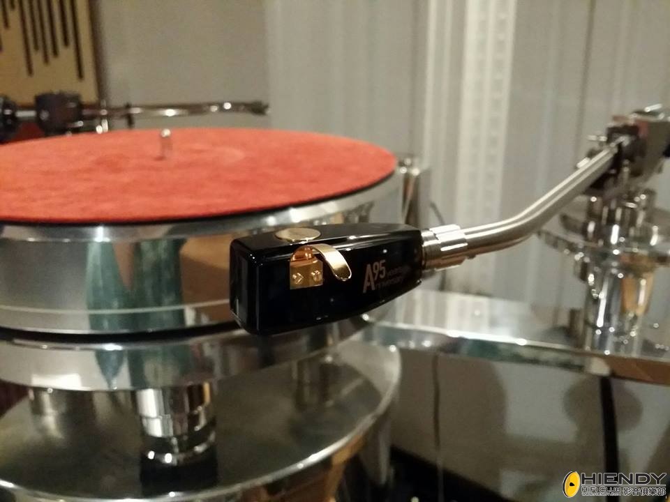

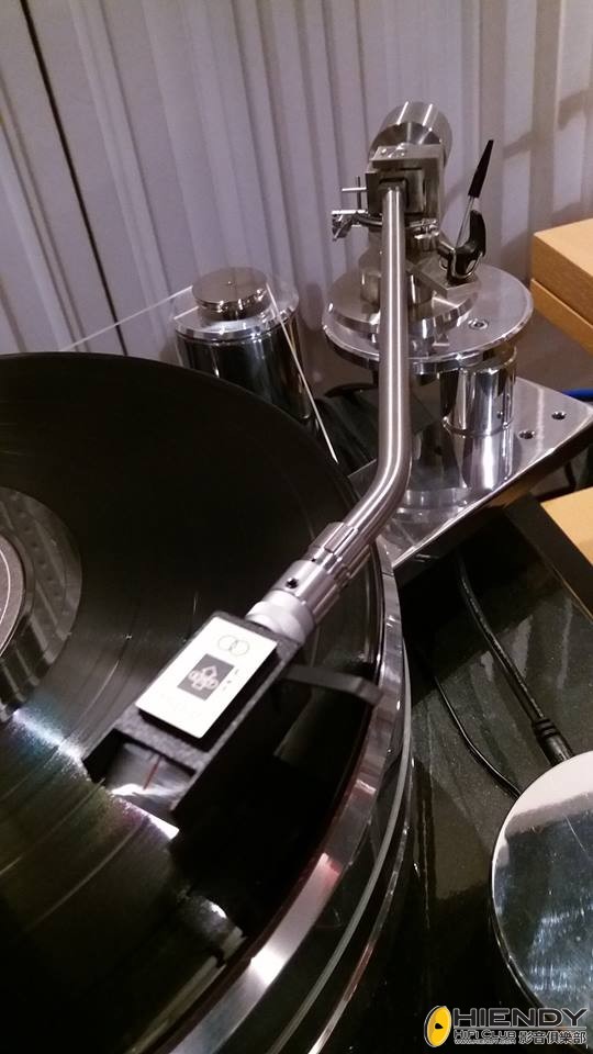

聲音表現絕對是上佳之作,安裝了Ortofon的SPU A95重型「鯨魚頭」後能播放出前所未有的穩定感,層經在其它唱臂使用SPU時會產生的少許低頻駐波,都完全消失,音色乾淨利落!再試用另一重型唱頭表表者EMT的TSD15SFL加入ADJ-1轉換插,聲音更是從未聽過的那麼真實!尤其是爵士樂的表現,無論是簡約的三重奏,抑或大型的Big Band,都把銅、木管和鋼琴等樂器質感表現無遺,真實感實在找不到其它對手可比媲!
