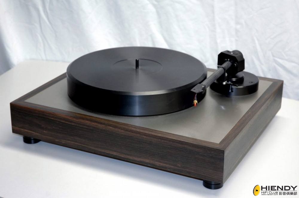

設計師Stefan Strohmetz(品牌名稱是取自他姓和名頭兩個字母)由80年代起一直研發黑膠製品,目標只得一個;就是如何使用合理的資源下,造出最理想的黑膠唱盤!
他認為最理想的唱盤設計要具備以下條件:
1. 擁有穩定的轉速
2. 解決唱盤自身帶來的諧震和抖擺產生之影響
3. 解決外來的諧震干擾所造成的影響
4. 唱盤運作時,確保承托唱片及唱臂的範圍成一致水平
開發者花了不少歲月研發,測試和選取不同類型的物料,以及無数次的試聽……當Motus II DQ唱盤的出現,可謂完全改寫過往黑膠唱盤的傳統設計概念歷史!
STST唱盤所採用的驅動馬達是經多番揀選和改良後,溢散出的抖動能量只有0.5Watt(瓦特),相反帶动唱盤的馬達均需要較高扭力起動関糸,所以溢散出的抖動能量是Motus的10倍,即是5Watt。加上它的倒向式軸承設計,基本与馬達連繫一起,所以轉盤(platter)只是簡單套在承軸上,而且接合位裁切工藝相當精堪,沒有分毫偏差。故此,抑制軸承所產生的噪音做得比帶動式唱盤還要好,扭擺率和(Rumble effect)出奇地低。加上只有直驅才做到的最精準速度控制,那就是STST唱盤的一大優点!

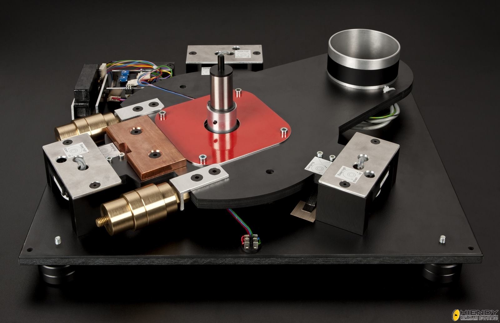

另一大突破就是俗稱(軟盤)的懸掛系統設計。大家可能會認為這已是不少(軟盤)的傳統彈簧式懸浮,卻沒有甚麼驚喜可言,而且音色一般会較為偏軟……那你就大錯特錯!廠方原來花了很多功夫,反覆了解傳統彈簧懸掛糸统的缺撼,再經過精密的計算,將一般使用三點弹簧因要承托唱臂,臂板等部份而產生不平均的反向拉力問題徹底解決!Motus II DQ特別地把放唱臂位置對角方向的平台上銲接了一對絲桿,另附送四組不同重量的銅砣。作用是讓不同重量的唱臂放上臂座後,用家需先把不同重量的銅砣加入這對絲桿上与唱臂平衡兩者的重力,再調節平台底的三個阻尼彈片,這便可確保整個平台受力平均,而且成最佳水平狀態。然後再調整平台旁邊三個特製的懸掛裝置,每個裝置横向都有螺絲鎖緊。廠方強調,只要把這裝置調節好廠方預設的懸掛距離後再鎖緊,每個懸掛的受力都會完全平均,用家就可安心使用,毋須再要因彈簧本身的金屬疲勞,或者拉力偏差而需再從新調節!完美地實現了懸浮設計杜絕外來震動對唱針拾訊時的影響,還充分解決很多三點懸掛系統設計所帶來的重重問題。
相信以上解釋已符合上述所提及最理想唱盤設計的種種條件。但最令人驚嘆的,就是擁有幾乎比(硬盤)出來的扎實,緊凑低頻表現還要更好的音樂重播效果!相比下,聲音線條更加刻畫細緻,而且有非常高的訊噪比聽感,令人不意地總要把音量調大而又不覺刺耳失真的那種廹真現場體驗!
