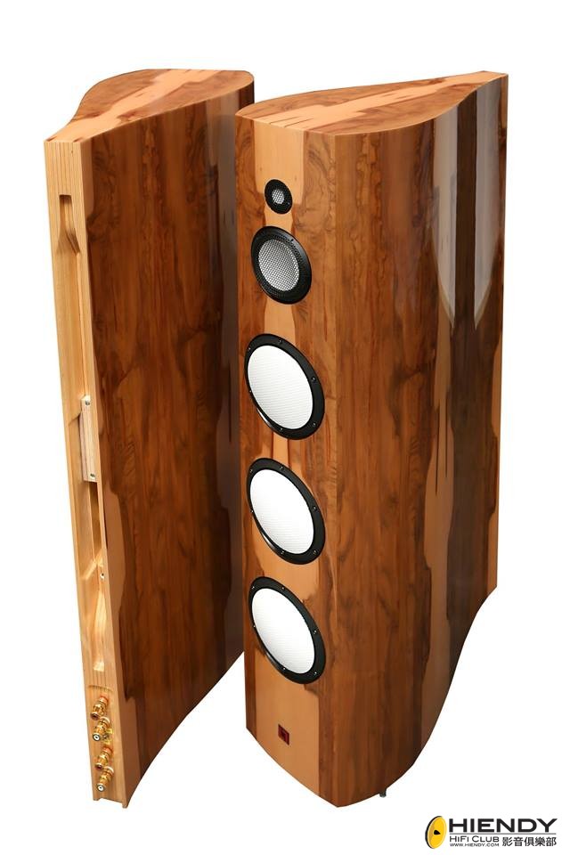

在箱體上,它們採用獨特的Air-flow Damping技術聲箱設計,聲箱理論取材於開放障板模式(Open Baffle),但需限制低頻在低音單元後方的輻射效應。
故將箱身按照特別的弧度,扭曲成前闊後窄,形狀有點像魯特琴;目的是把產生音頻的空氣粒子由大空間驟變小地擠壓出去,情況跟引擎排氣方式相似。
以聲學角度而論,這樣的箱體設計就構成了一個變容器,Lumen White聲箱後面的最狹窄部份,擁有直向式的長型氣孔。揚聲器也附帶些木造的活塞板,可因按需要遮蓋部份或全部氣孔位置,以因應不同空間擺放時作微調。但出氣孔這種調節低頻量度做法並不是傳統的低音反射或者號角聲箱設計,反之,它是利用音箱的容積特變方式去抑壓從單元震膜後方所產生的音頻能量。但這種方法卻不會在箱內做成強大的氣流又或者構成能量損耗。為了實現這種箱體設計,Lumen White投放了極大的資源和時間。
生產這種獨聲箱,Lumen white選用需特別訂製的3mm厚,等同製作樂器的夾木造成,由於聲箱的形狀,容積和弧度…等每項細節都經過周詳的計算,所以能配合所有單元加起的寬闊頻應。若生產過程中稍有偏差,聲箱都不能達到預期的要求和表現。廠方經過多年的改良和研發演變成現時喇叭型號的箱體設計。
另外,廠方以多層積疊的形式夾合起來構成的聲箱,每層木板都要切成不同厚度,由於每塊木板是機械裁縫出來,故沒有影響到木本身的纖維結構。而且當每塊木板夾合一起時,廠方更選用一種由動物骨骼提煉出來的膠漿黏合,令木與木之間稍有緩衝性,使聲音更加和諧。這種巧妙的造箱辦法,讓箱體除了擁有足夠的堅硬度外,也有一種如造木製樂器一樣,從箱腔獲得適量的共鳴效果!因此,箱體內並沒有任何阻尼物料,只有少量的支柱作支撐,所以Air-flow Damping聲箱,絕對是不可多得的嶄新設計技術!

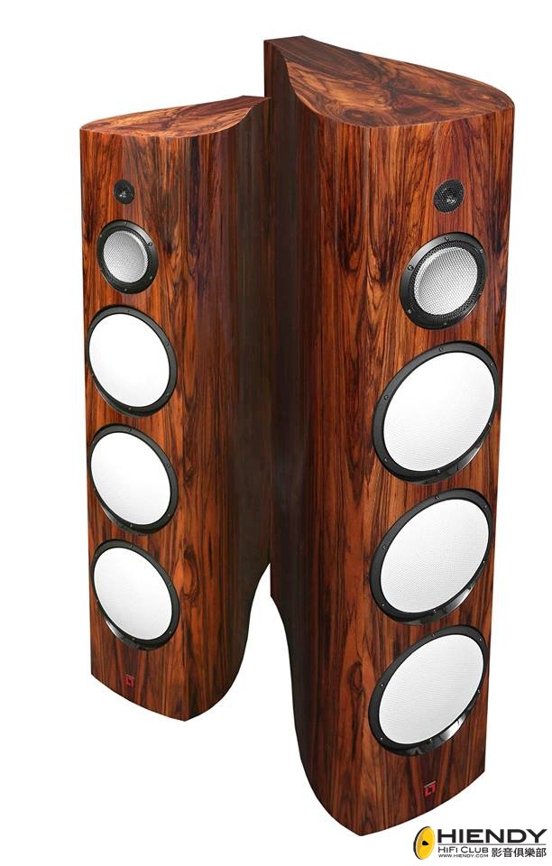

設計師 Mr. Hartmut Roemer對揚聲器的定義和設計理念要求極為嚴格。他將設計歸納在價格,容積(箱體的大小),級別三項原則作出發點,以滿足客戶對重播音樂的不同定義和聆聽環境所要求,推出三款最新製作揚聲器,分別為 Luymere,White Light Anniversary 及 Kyara
三款喇叭同時擁有上文提及的一切技術外,還有首屈一指和嚴謹細緻的木匠工藝,加上廠方刻意搜羅的焗漆雀眼楓木,French Nut,White Makassar等罕有木皮,令Lumen White每款製品雕琢成藝術品一樣的形態。
旗艦級的Luymere更選用1.2吋鑽石高音單元,帶來華麗和高層次的高頻表現!而White Light Anniversary 是前期暢銷型號White Light 的改良版,選用了上述之三文冶鋁材低音單元,令這款喇叭獲得更自然的低頻。同時整體效率得已提升,令喇叭比上一代更易驅動。至於體型較輕巧的Kyara,適合大多數家居空間使用,聲音細緻動人,空氣感和平衡度等的確非同凡響。
