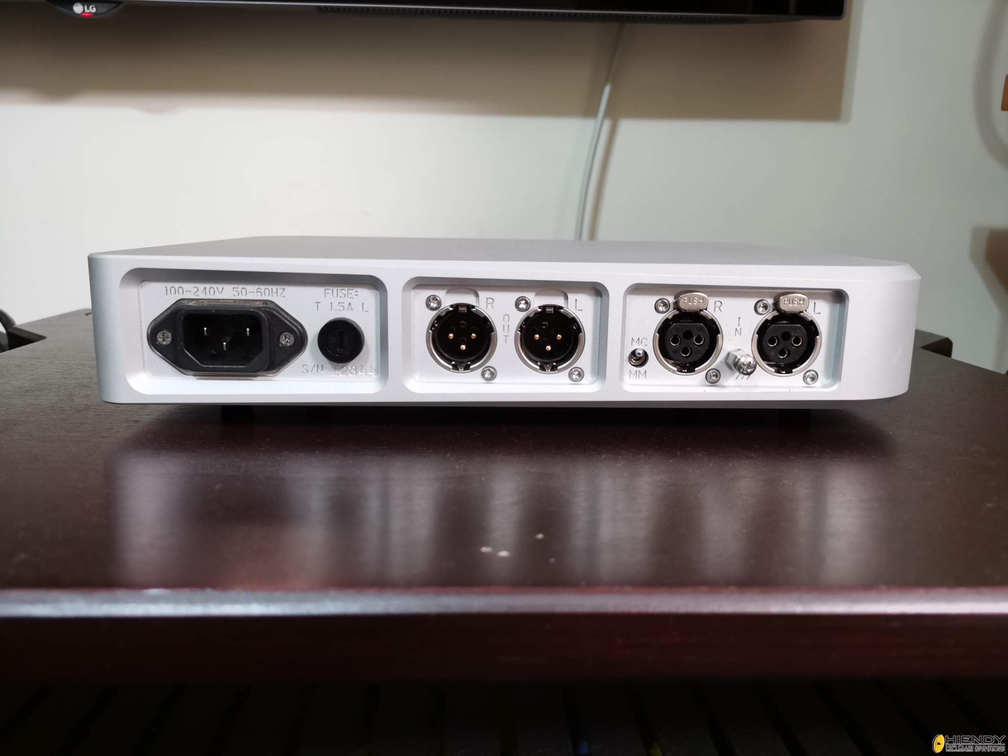

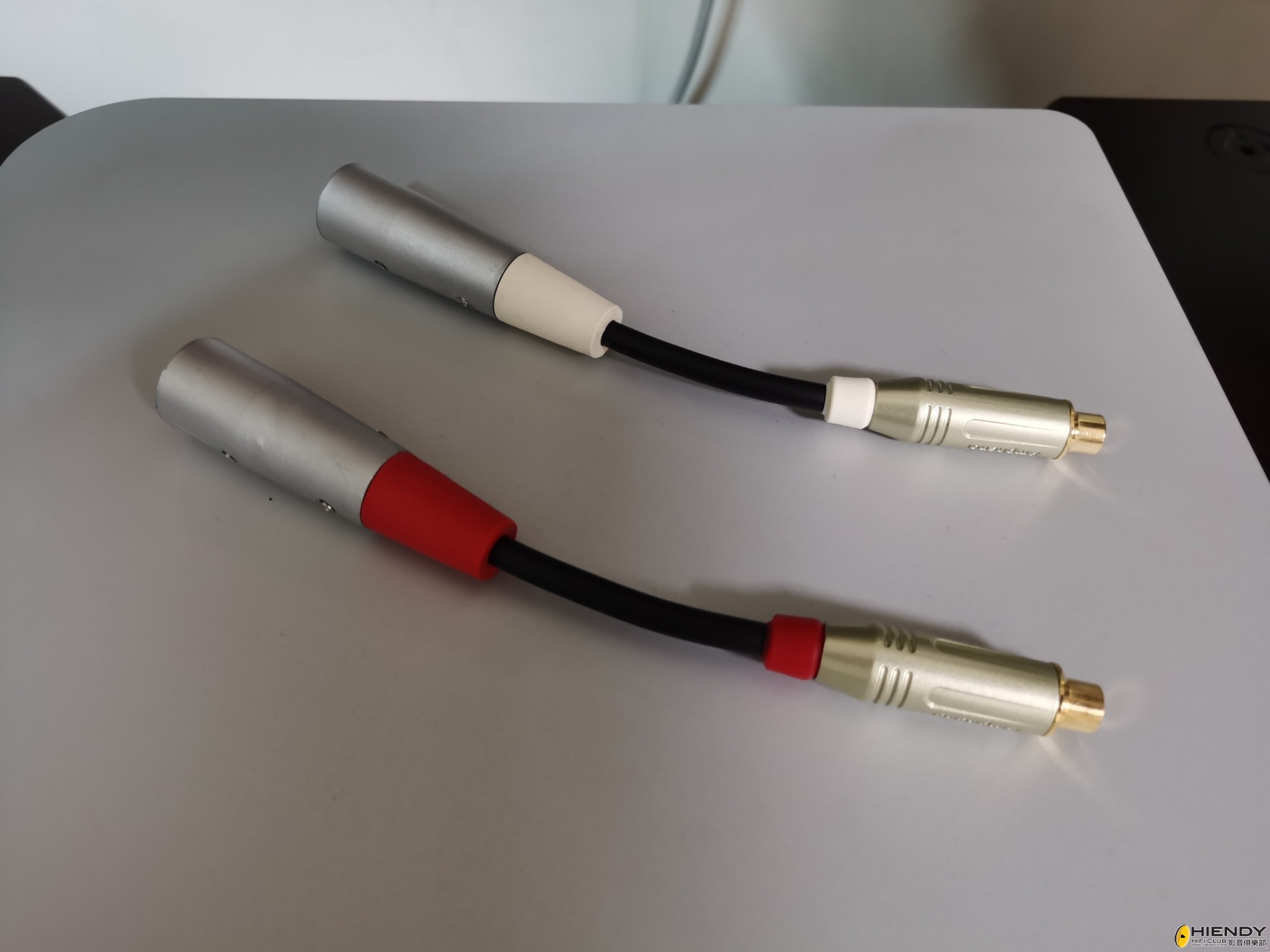

從紙盒捧出來,不得不讃嘆它的金工,雖然衹是入門型號,但依然有著Boulder 一貫質素,但是以定價42000大元買一部尺寸只有PlayStation1 大小的器材,似乎就未免有點兒那個。功能調校乏善足陳,雖然有MM和MC 唱頭放大輸入,但是沒有任何增益和阻抗上的調校。輸出和輸入只接受XLR,由於大部分臂線輸出都是RCA,因此廠方備有一條”老鼠尾”用家將RCA 輸入轉為做XLR 輸入。MC 輸出預設為100 ohm 70db 放大,70db 放大這個數值可算是嚇人,印象中我所接觸的唱頭放大,甚少有這麼大的輸出。輸出這麼大,所面對的問題就是底噪亦會相對地提高,聲音變粗,上網再翻查他的旗艦型號2108和1108,所有MC 設定也全都是70db,到底什麼葫蘆賣什麼藥,還是開聲才再定斷。
