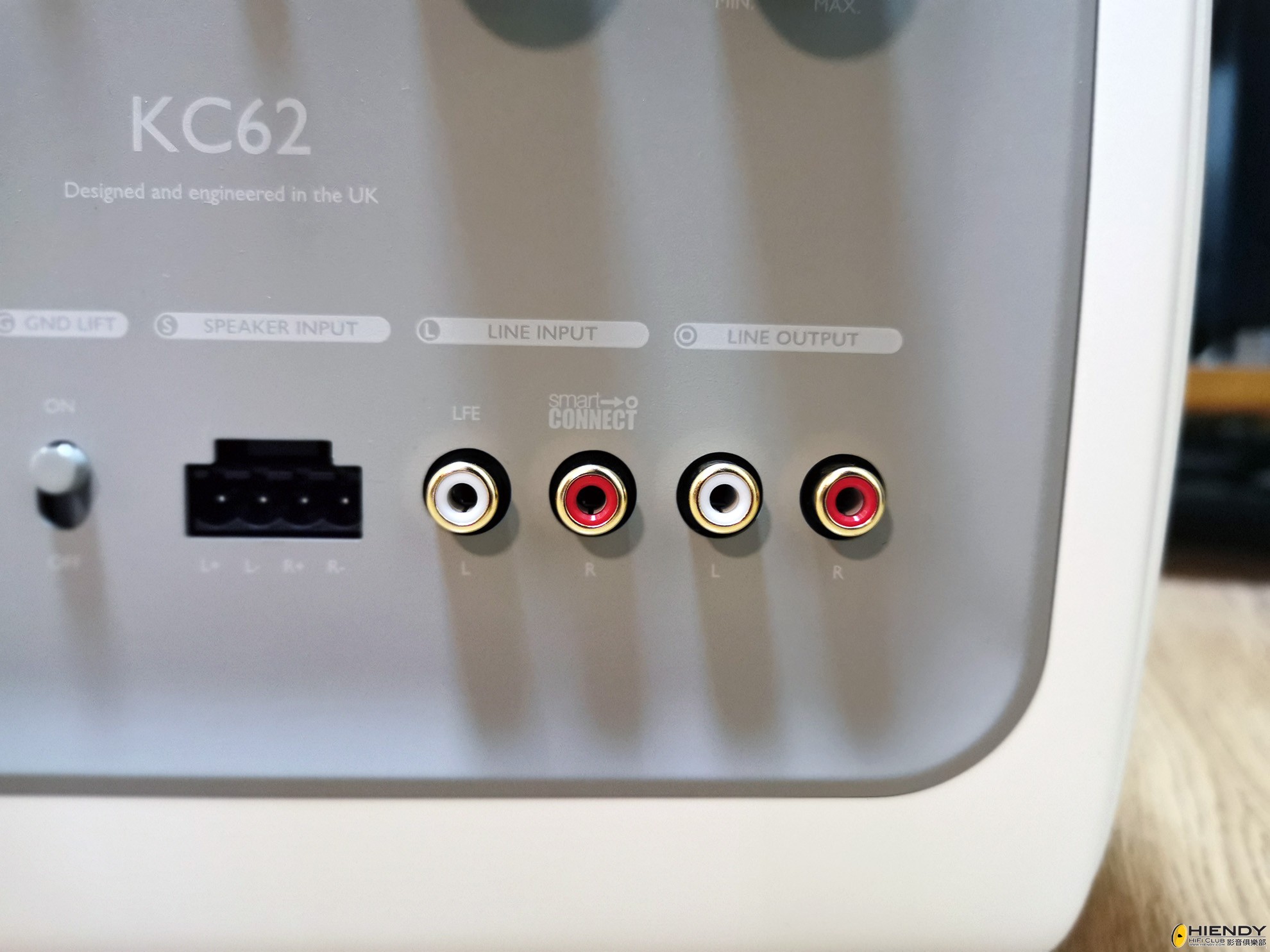

KC62除了提供一般以訊號線接駁及HIGH PASS FILTER之外,
廠方亦有跟機 adapter, 以喇叭線接駁 KC62 與擴音機。
玩法亦多樣化,可以接駁環繞擴音機以 .1 或 .2 的配置;又或者以兩聲道擴音機玩2.1 或 2.2.
另外更可以配合KEF KW1超低音無線連接器,使到超低音擺放不受連線的限制,對細小空間更有靈活彈性。
相位調教有0及180兩段;另外有五款 EQ調教,以配合不同家居環境。

其實測試方法很簡單,你只要開著KC62 及擴音機,不需要播放任何片段,用手輕按著單元,如果感覺到單元震盪,即是有干擾出現,你可以試試GND LIFT ON 或OFF 看看推到那一面震盪會消失,我自己最終將 GND LIFT 選OFF, 干擾隨之而解除。
