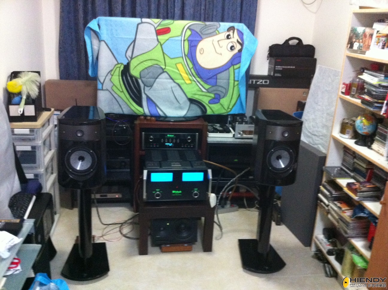

地方是否影響音響音色的最重要原素呢?答案是絕對的,好像黃生的新居,八尺乘二十尺,喇叭相距左右牆最多六尺,你會用盡牆的闊度嗎?黃生覺得放盡左右會合 理些,但我的想法卻有點分別,最好就是耳仔收貨!測試證實,最好聲是離左右牆約八寸。至於喇叭離背牆多少呢?我們假設了三個位置,分別是離牆三尺半、四尺 半和五尺半,測試後覺得五尺半倒不錯,但是對生活有影響,所以否決了,只好退而求其次,選擇了四尺半那位置,常常有人問:「點解喇叭一定要離牆?」「原因 是中高音指向性比較細,相對低音角度比較大,聲音不只向前,還會依著喇叭箱側,沿邊向後牆,再反彈出來,如果離牆距離越少,低音反彈越多,低音會令中高音 模糊,分析力變低,相反離牆會解決了這問題。」
黃生也對離牆四尺半效果非常滿意、無論三圍感和結象力也有不差的表現,

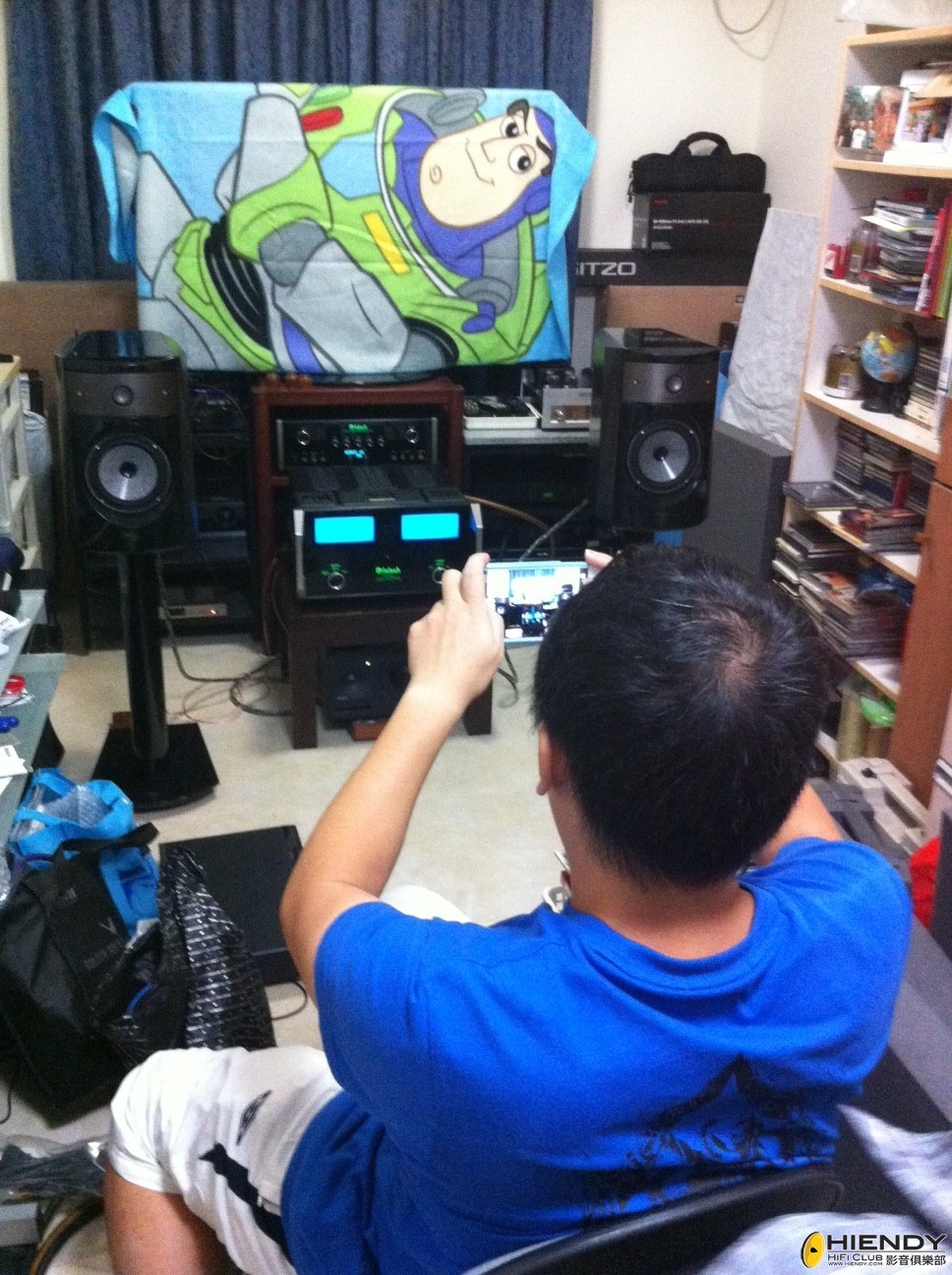

連在皇帝位後面的阿全大叫:「真係唔同晒!」再加些釘釘墊墊,稍稍的微調即成!
