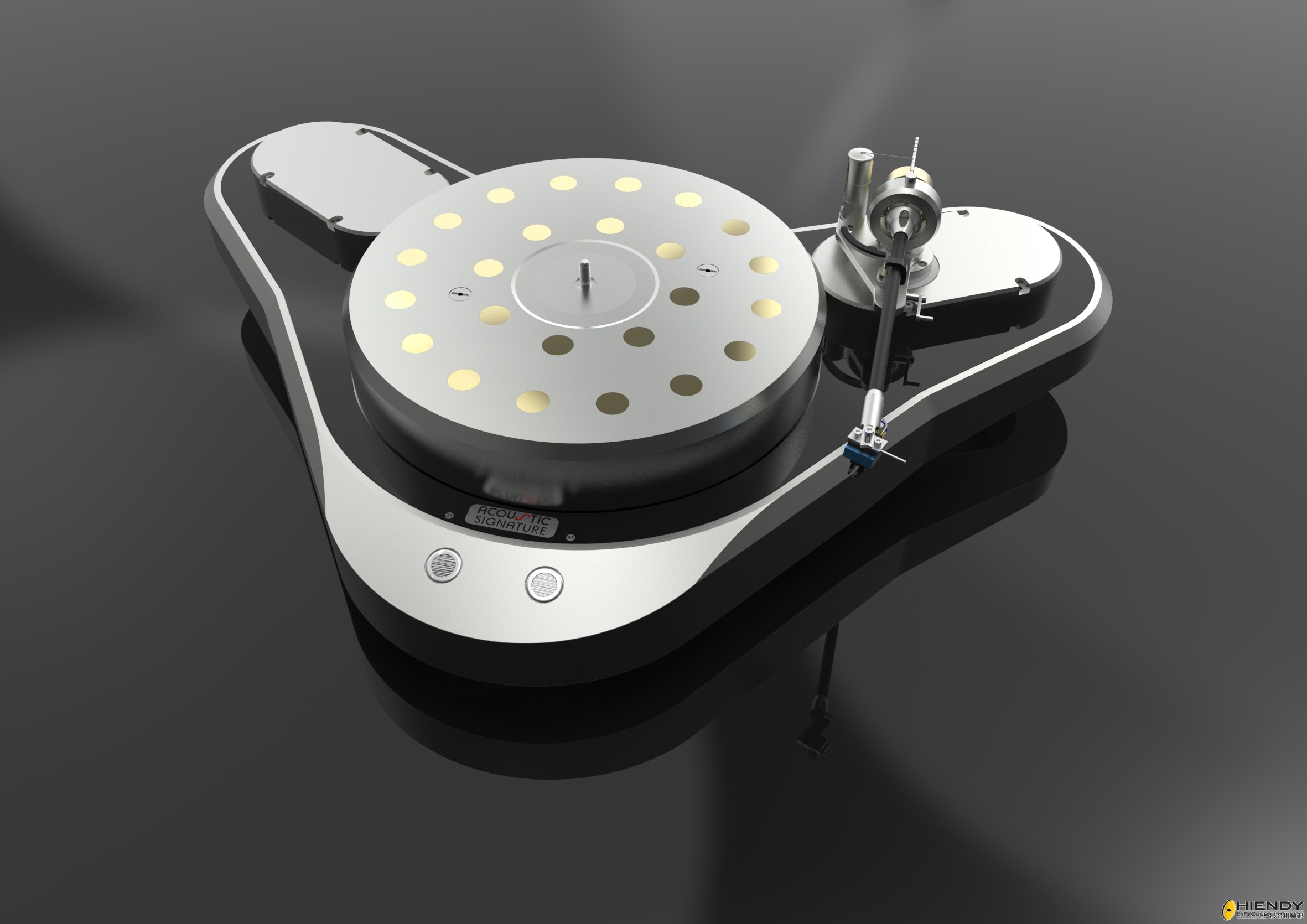

Novum 黑膠唱盤
灑脫外型、結合革命性設計
Novum顧名思義是全新的設計,包 括許多從未實踐過的新理念。我們竭盡所能創造了一款外貌驚人、音質奇高的唱盤。Novum 以我們一項最顯著、具革命性的[第三代滅聲轉盤] 設計製造予化解外傳震動,採用以3個隱蔽的馬達驅動一個重型子盤的傳動方式。Novum 是以優越的音樂重播爲目標所設計和製造 的,其表現更勝過比它昂貴得多的唱盤。全數碼驅動控制器獨立於機體以外,為馬達提供完美訊號,以免對敏感唱頭構成影響。唱盤基座設計增強 了穩定性。Novum的製作提供卓越的音質,外形新穎更具惹人注目。
產品規格:
驅動器: 3個電子控速同步馬達,電源去耦設計淨化電源
轉盤軸承: 高精度 “Tidorfolon” 軸承
盤座: 軟合金製造、低共振、高質量盤座,配置三個可調式座腳
轉盤: 厚度5cm,重量達15kg高精度鋁合金製轉盤
轉速範圍: 33 1/3轉,45轉
供電電源: ~AC 100V 至 ~AC 260V
尺寸 : 480D x 670W mm
重量: 36kg
