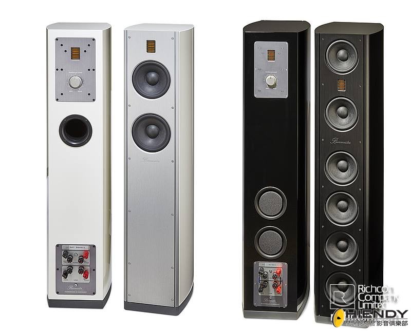

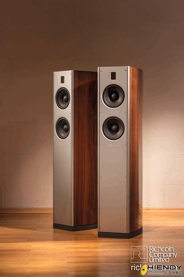

提到德國Burmester的喇叭製品,一般人腦海都會浮現低音單元設置在音箱側面的模樣,這是為了縮小前障板寬度、讓音像定位更清晰,同時兼得大尺寸低 音之低頻量感的妙招。不過,Burmester推出Ambience新系列的第一款 BA71喇叭取消了設置在側面的大尺寸低音單元,改在前障板下方配置四隻160mm(約六吋)的低音單元(振膜面積相當一隻12吋),藉此得到更快速、清 晰又精確的低頻反應。當然,BA71不會是Burmester喇叭的特殊意外,而是另一種嶄新設計的開始。該廠推出了後續的BA31喇叭, 比BA71略小的中型座地式架構,而由BA31的型號,似乎在暗指它的前障板搭載三隻單元、背板有一支單元? BA31確實是如此的設計,前後各一支高音單元是與BA71相同的AMT架構,使用面積超大的振膜以強力釹磁鐵驅動,比傳統半球形振膜高音單元有更好的量 感及延伸性能。 BA31的音箱寬度及體型都比BA71略小,但中低音單元卻是尺寸稍大的170mm(6.5吋)玻璃纖維紙盆。由於BA31的高度較矮,前面板三隻單元沒 有採用MTM配置,而是將AMT高音放在最頂部。至於兩隻中低音單元的發聲並非完全的音域切割,上端的中低音單元與AMT高音單元在3kHz處銜接,下端 低音單元則強化400Hz以下部分,構成2 .5分音的發聲架構。

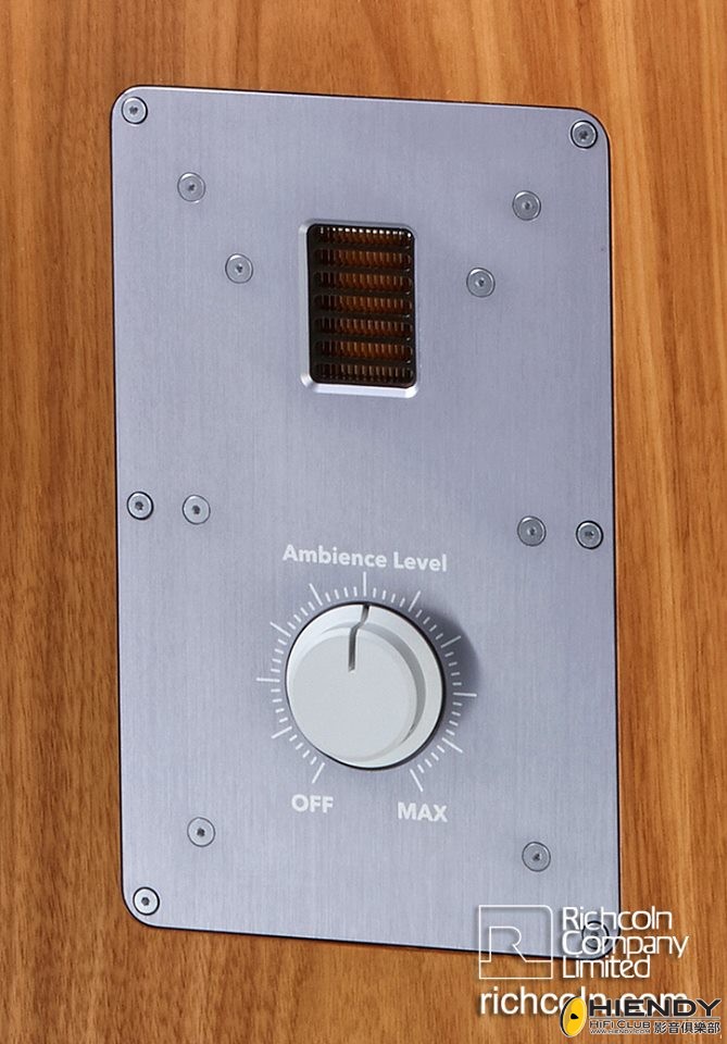

BA71與BA31的系列名為「Ambience」而非「BA」,所謂Ambience是指氛圍之意,重要的空間感來源是音箱背面上方多增加的一隻AMT 單元,BA31當然也與BA71一樣有此配備。在AMT高音單元下方有個標示為「Ambience Level」的旋鈕,其功能是調整背後這隻AMT的音量大小,如此可增進喇叭的空間感表現,Burmester此獨特設計可達致最佳的全向發聲效果 。

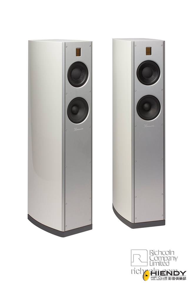

BA31與BA71喇叭站在一起,可以發現BA31前障板的AMT氣動式高音之高度,正好與BA71喇叭完全相同。
