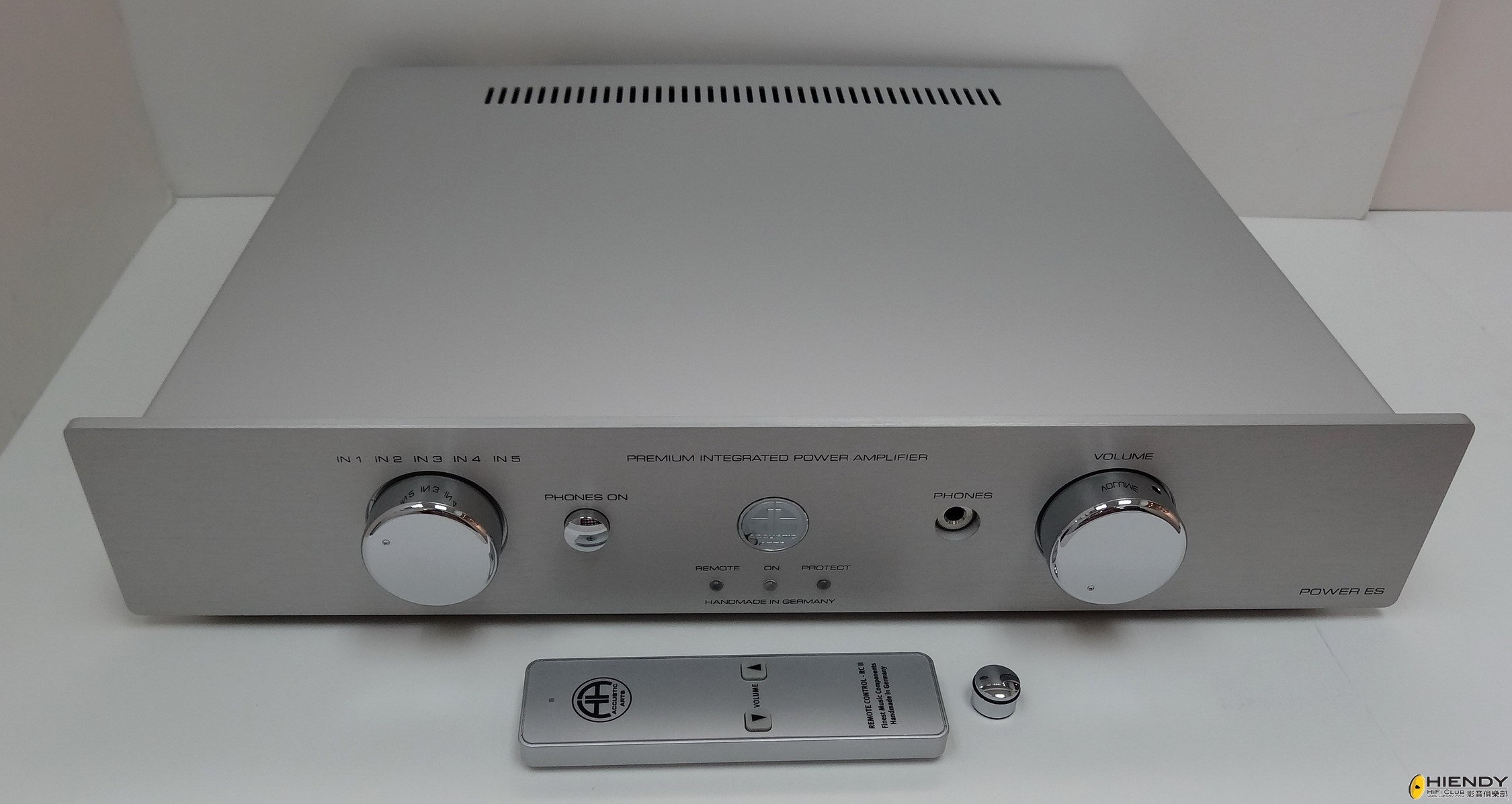

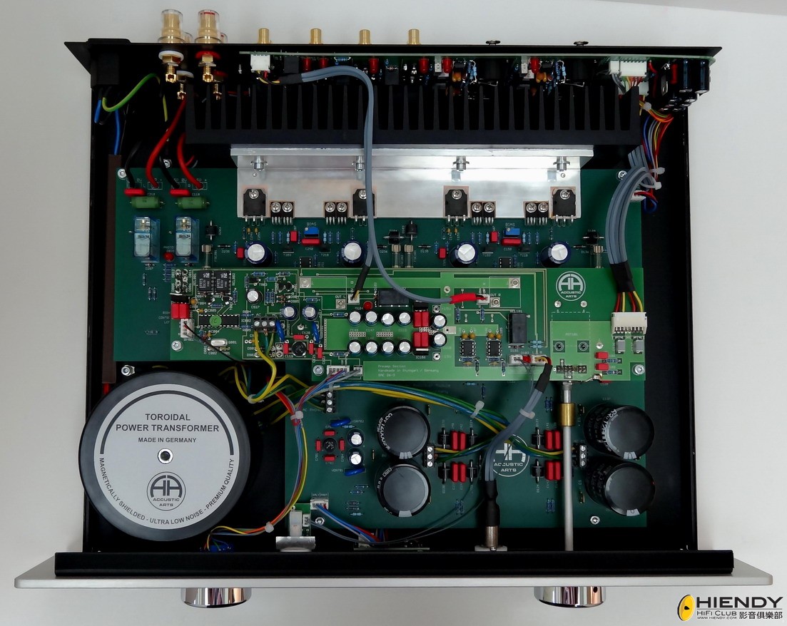

近年高質素揚聲器較過去容易驅動的選擇不少,這是大勢所趨,代表設計更先進,但無可避免更需要有售價合理,具潛質的合併擴音機配合,聲音潛質才可以得到充 分發揮。Power ES MK2基本電路設計源自好評如潮的第一代,例如2 x 85瓦 (8Ω),2 x 110瓦 (4Ω) 持續輸出,來自四枚精選高級MOS-FET輸出管,330 VA極品環牛,與及大於50,000 µF高速濾波電容器儲備。
本機質高,並不單單關乎電源儲備充裕,還在於分組繞牛,供內置前級與後級左、右聲道使用;其周全削峰保護電路,巨形散熱片裝置,配合高阻尼系數,與快速上 升時間,讓音樂充滿生命力,這點非常重要。Power ES MK2爆棚時音樂背境寧靜,旋動音量掣時沒有噪聲,其金屬機體屏蔽及封裝電位器要記上一功。
功能上,那可通過遙控器調節音量的Power ES MK2,可作環繞聲旁路;而RCA及XLR端子,提供使用上方便,這一直是發燒友所期望。最後,本型號針對當前潮流,內置高級耳擴,說明廠方市場觸覺相當之敏銳。
