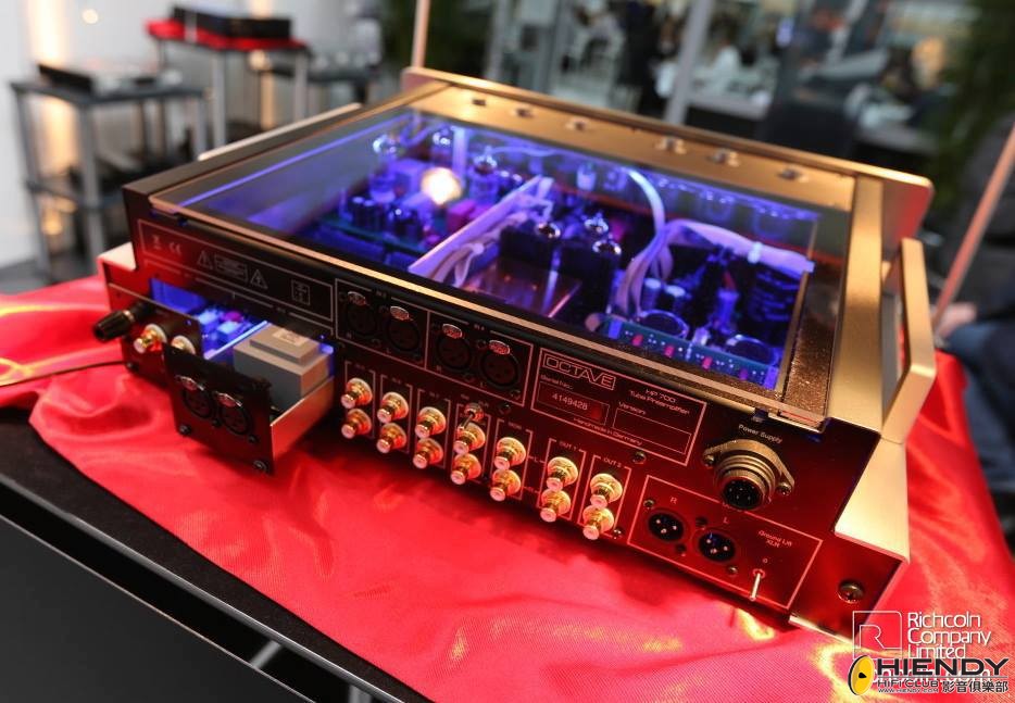

Octave 生產的每部前級都有資格稱為「經典」。在未出現 HP700 前級的時候,最高有 Jubilee 前級,對下有HP500 SE 和 HP300SE,為何 Octave 會增加一部比 HP500 SE 更高階的機種?其答案就是模組化。運用模組化的概念一直都有同行在實施,Burmester 的808 MK5 前級很早就出現了這種設計,另一家德國品牌 AVM PA8 前級也是如此的模組化設計,它們運用插卡技術,讓前級功能可以隨最新技術而不斷擴充和升級。然而,真空管前級採用模組化設計還是由 Octave 這家首次出現,做法更加先進,隨機一起推出了8 種輸入模組和3種輸出模組,還加上一種能調高低音的 Tone Control 音調控制模組,還是以真空管作為放大元件。另外還專為 HP700 設計了專用的 47 級進式音量控制模組,具有極高的精密控制,左右聲道的輸出誤差在0.1dB以內,在整體操控範圍內維持恆定的頻寬,讓控制器關連的失真降低至幾乎無法測量 的水平。
