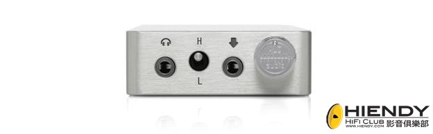

ALO很清楚不少發燒友對「膽」可以說是情有獨鐘,但要把膽耳擴做得細少而低噪可以說是一點也不容易。ALO先參照旗艦膽耳擴CDM的設計,把解碼部份移除,再把CDM濃縮至以一支膽管也能處理左右聲道的設計。和CDM一樣,Cv5的膽管有自己獨立的線路版,大大減低了外來振盪的干擾。這個設計配合了Cv5的原件鋁材CNC外殼後,抗振的能耐高,令干擾至一個極低的水平。
除了參照旗艦的CDM外,Cv5亦把Rx系列的大動態設計納入了耳擴內。Cv5有着±8V的電壓上下限,即便是極為繁複和音量大的音樂,Cv5也能游刃有餘地演繹出來。
Cv5體積雖小,卻有着325mW (32Ω)的輸出功率,力量一點都不弱,同時有+10dB/-10dB的增益選擇,輸出阻抗也少於0.5Ω,令Cv5「上能推大阻,下能對細阻」,匹配度非常高。
細小、貼心、方便

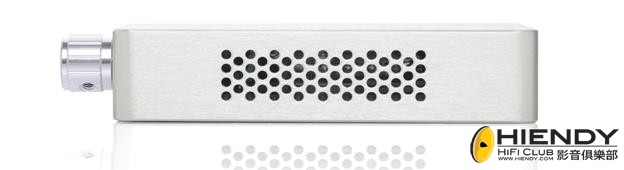

Cv5有着92.5MM (高) X 58MM (闊) X 20MM (深)的細小體積,非常易於便攜。而為了對應亞熱帶地區,Cv5的操作溫度也會比CDM要低,令用家能舒適地使用。Cv5更加入了藍色的暖機的顯示燈,令用家能清楚知道膽機是否在熱身狀態。Cv5用一般的5V 2A變壓器便可充電,充電四小時可使用7-9小時,一般車程絕對沒有難度。
