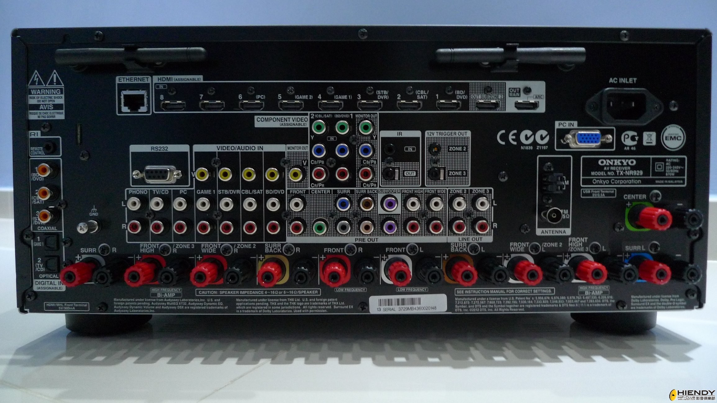

整個機背一覽
IEC分離式電源插座

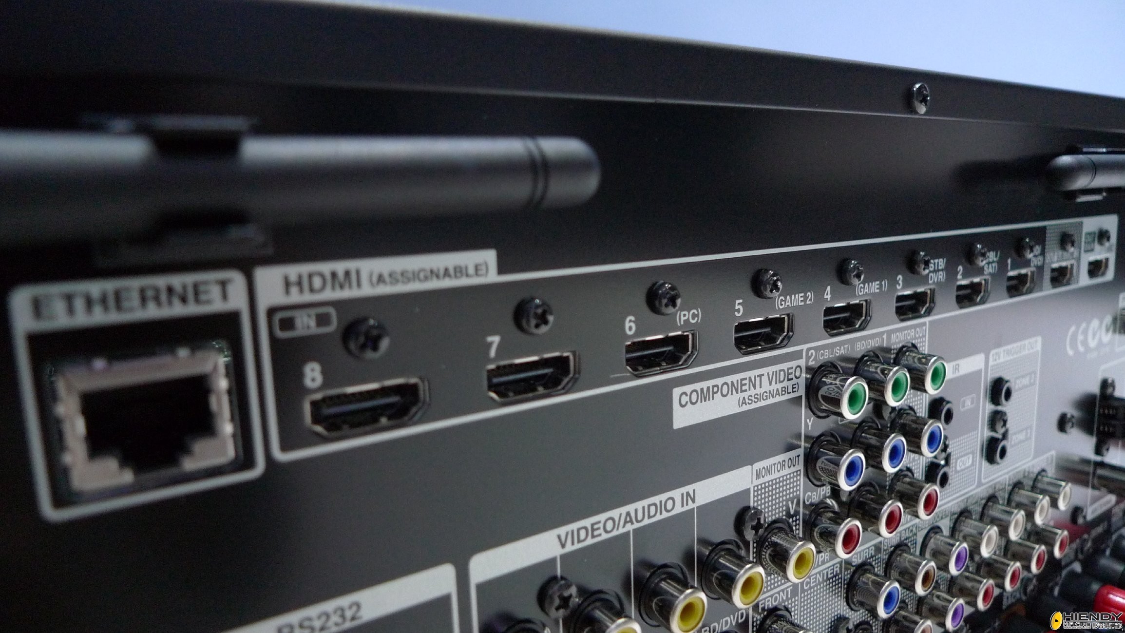

機背一共8入2出的HDMI插座
新追加的WI-FI天線
喇叭接線輸出設在機背低部

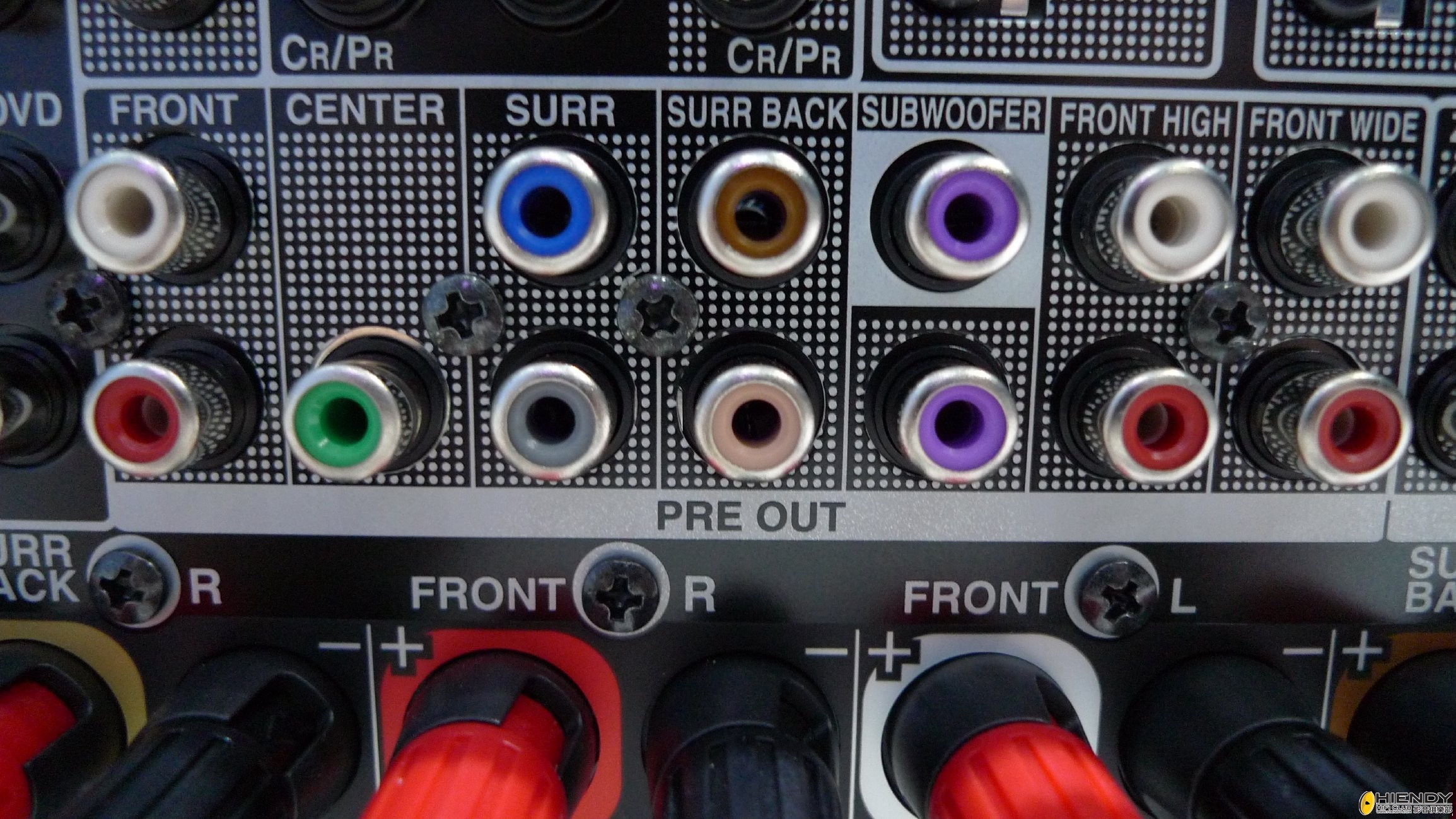

合共11.2聲道RCA輸出

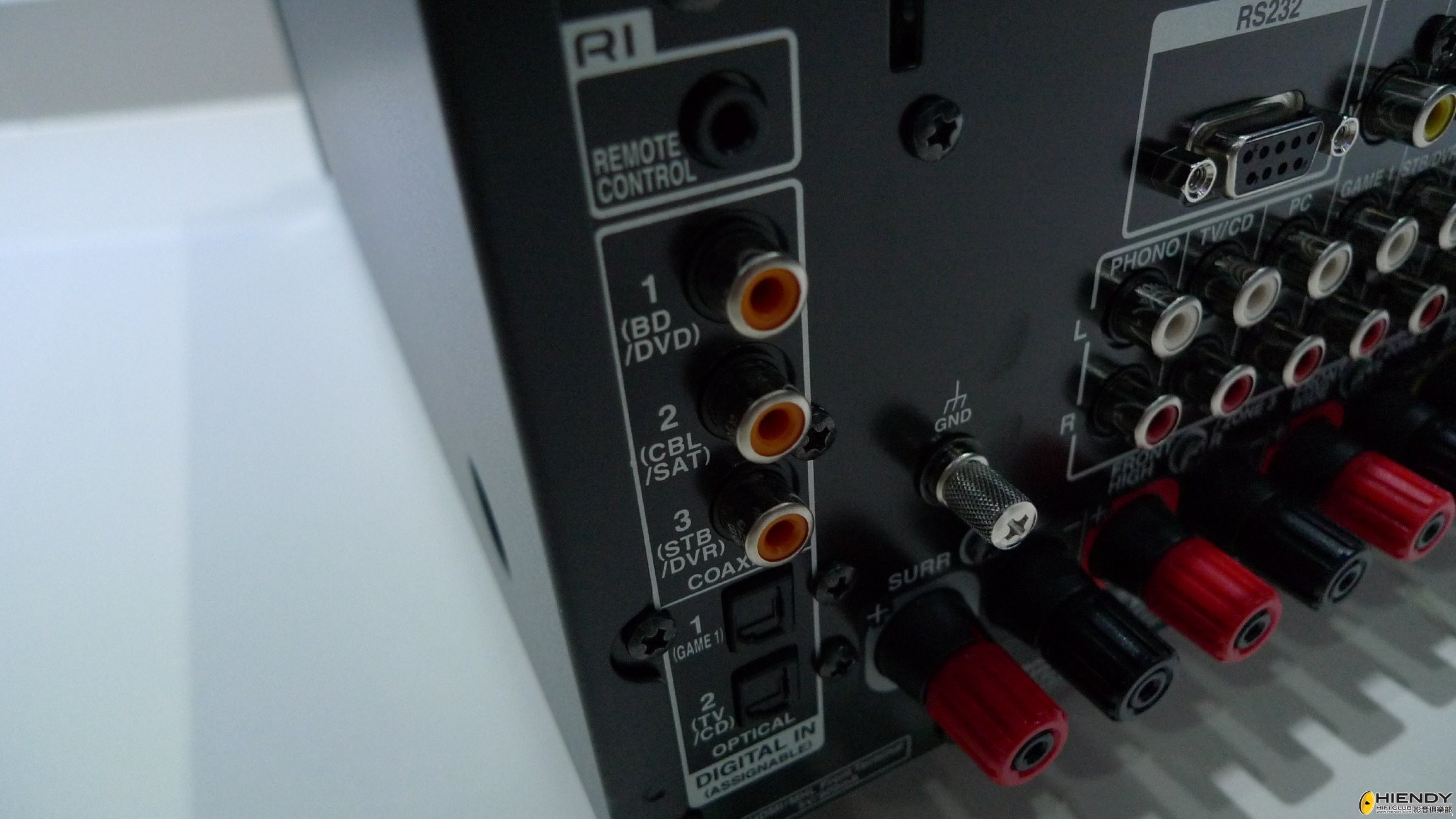

三個同軸及兩個光纖輸入

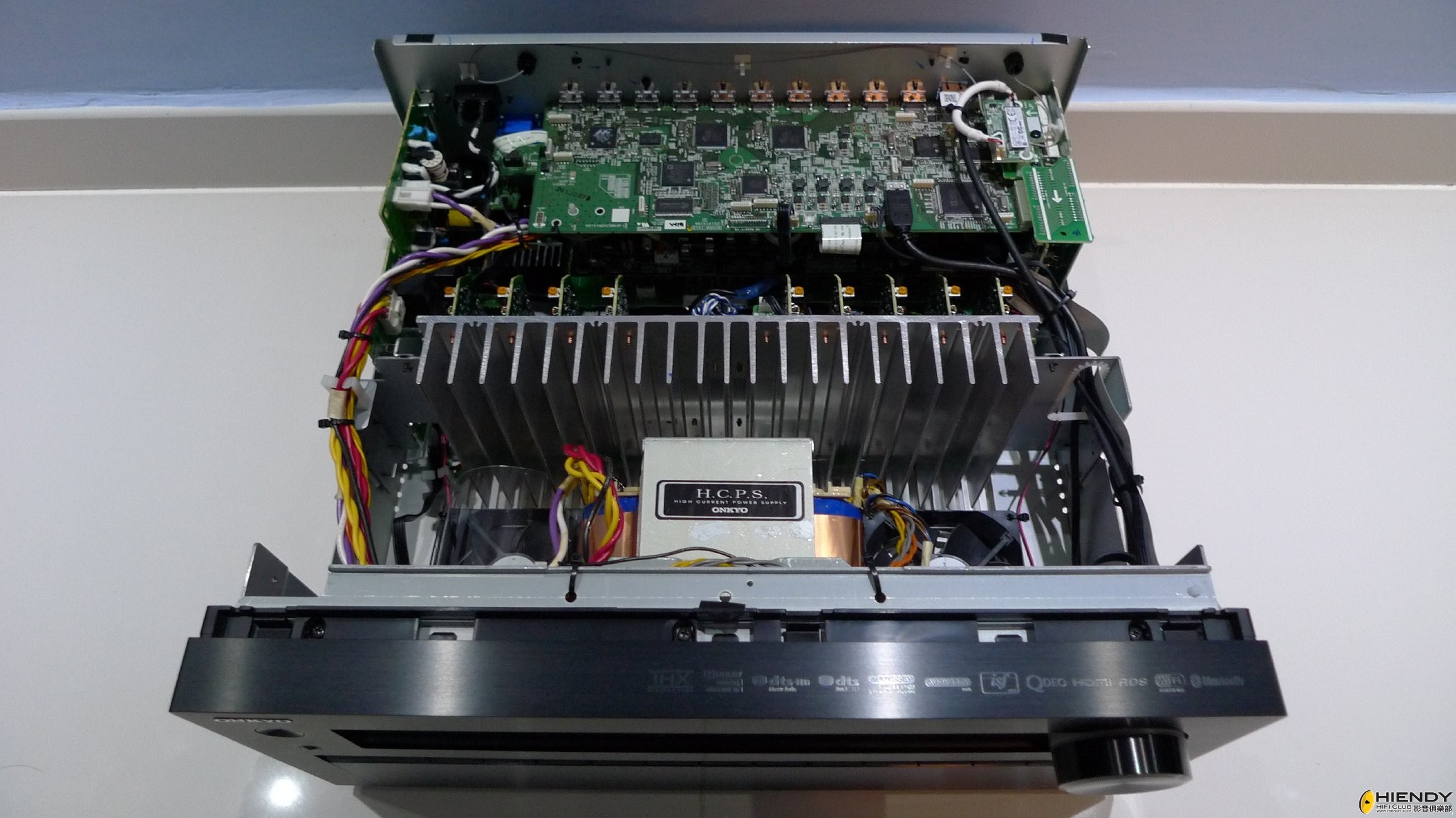

<< 機箱佈局 >>

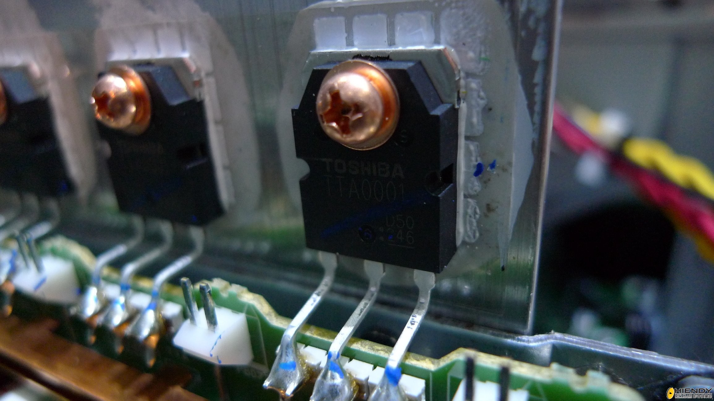

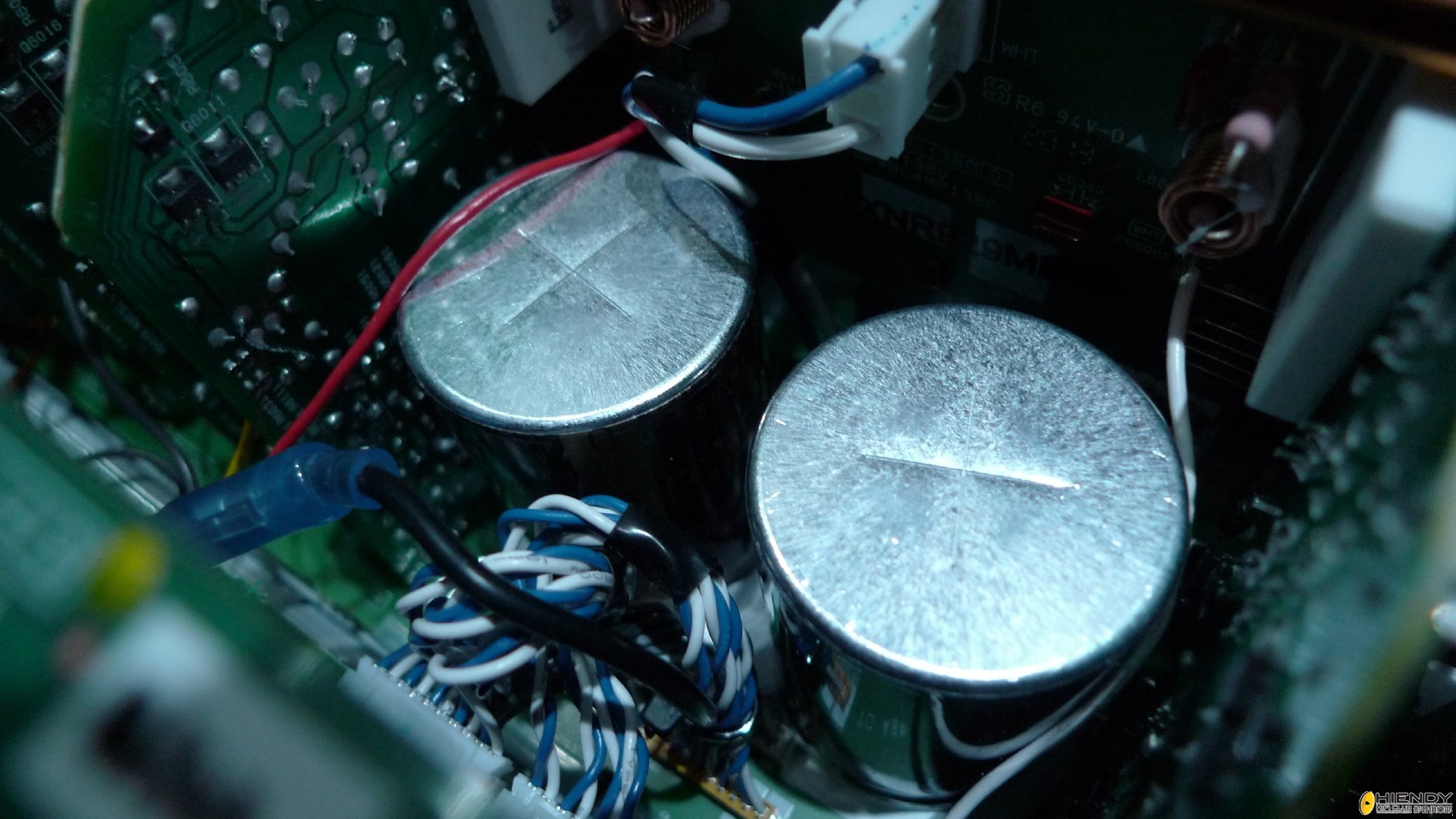

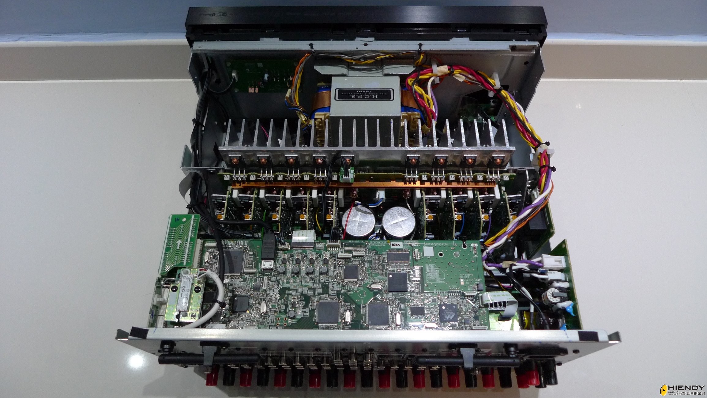

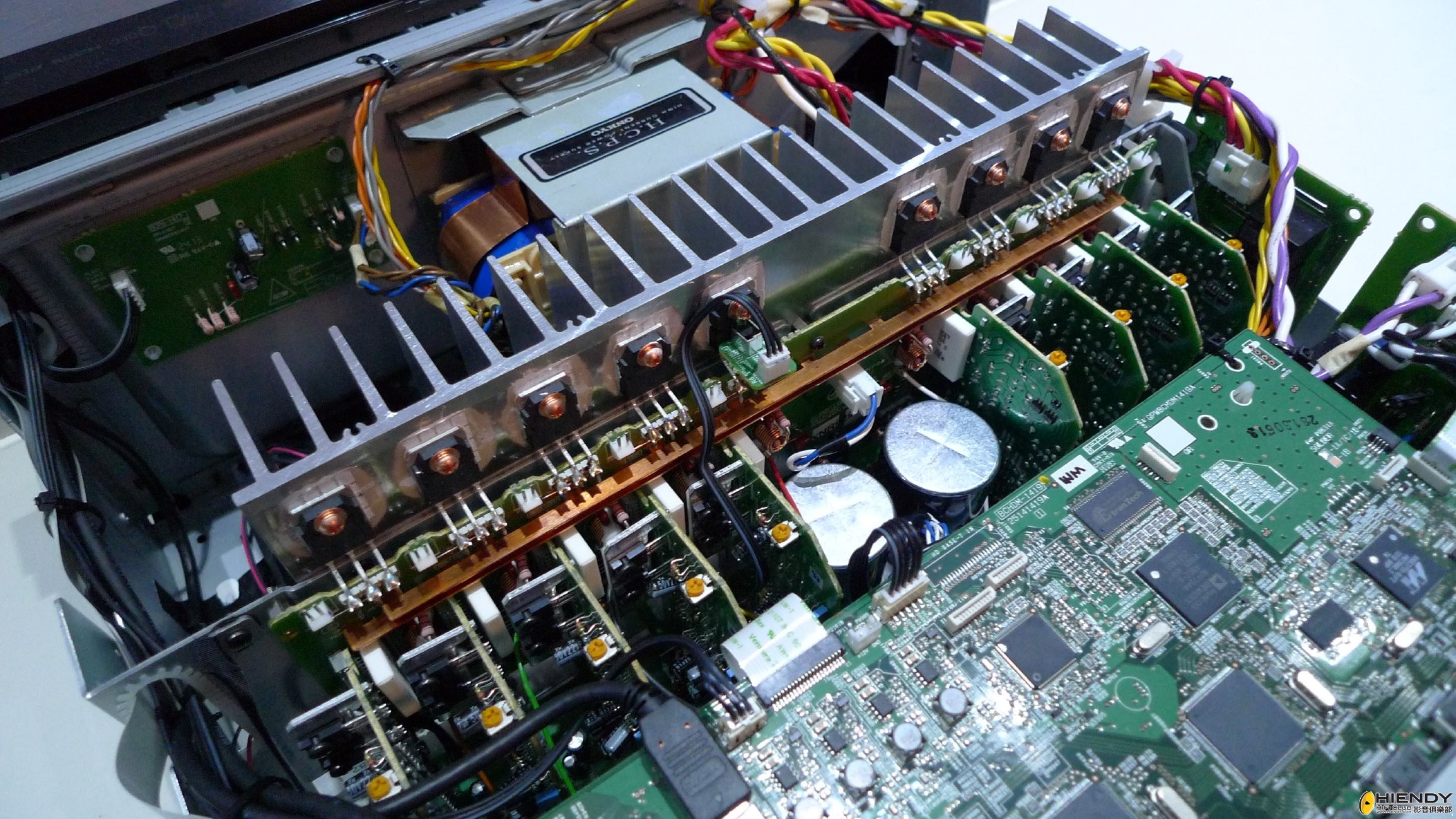

打開機箱後,可以看到的是一貫ONKYO頂級機箱設計格局。分前 / 中 / 後三段設計,前部份是主導供電的H.C.P.S.( 大電流供電 )巨型大電流變壓器。單看體積,同其他頂級型號品牌所使用相約,可想而知供電是十分足夠。另兩旁各有一把( 合共兩把 )散熱風扇,有助機身及功放有效地散走熱量。而中間部份是功率放大電路,9聲道230 W/Ch ( 6 Ω , 1 kHz , 單聲道驅動,JEITA )及安橋獨家的WRAT( 寬頻放大技術 )。在其功率放大器中間放置了兩支電容,因難以看到數值,單看體積像似兩枝” 益力多 “的大小,相信有一定的儲備量給功率放大電路所使用。功率晶體管使用了TOSHIBA ” TTA0001 ” 雙極性晶體管,合共有9顆。最後機尾頂層部份就是聲音及影像解碼線路,在最右邊細線路版上的就是新增的WI-FI模組,連接著兩條WI-FI天線。而D / A組用上TI Burr-Brown 192 kHz/24-Bit DAC,可見機箱內容直迫頂級型號。
H.C.P.S. (大電流供電)巨型大電流變壓器

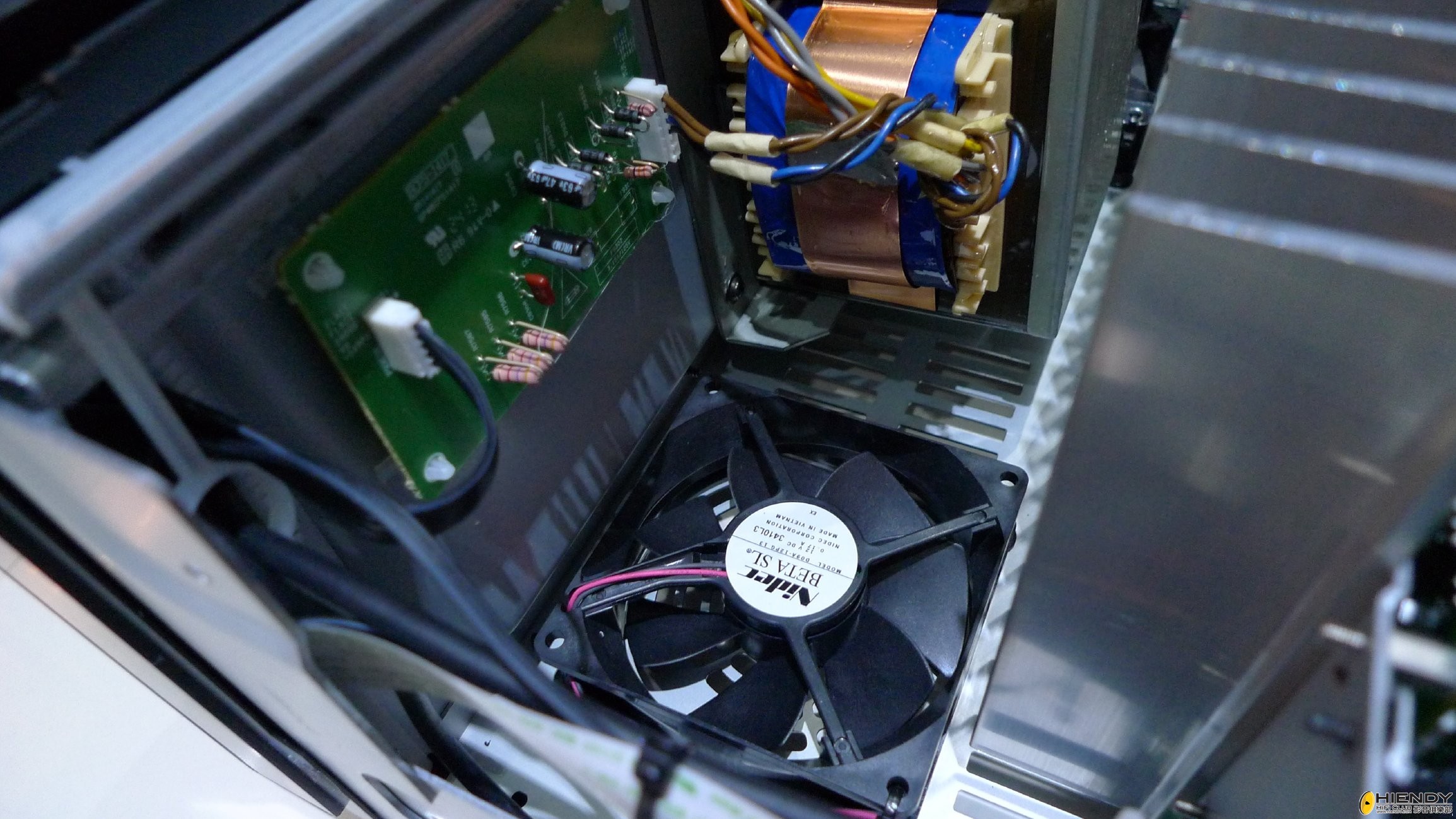

前半機身左右兩側散熱風扇
230 W/Ch ( 6 Ω ) 功放及獨家 WRAT( 寬頻放大技術 )
功率晶體管 TOSHIBA ” TTA0001 ” 雙極性晶體管
兩枝大型電容器

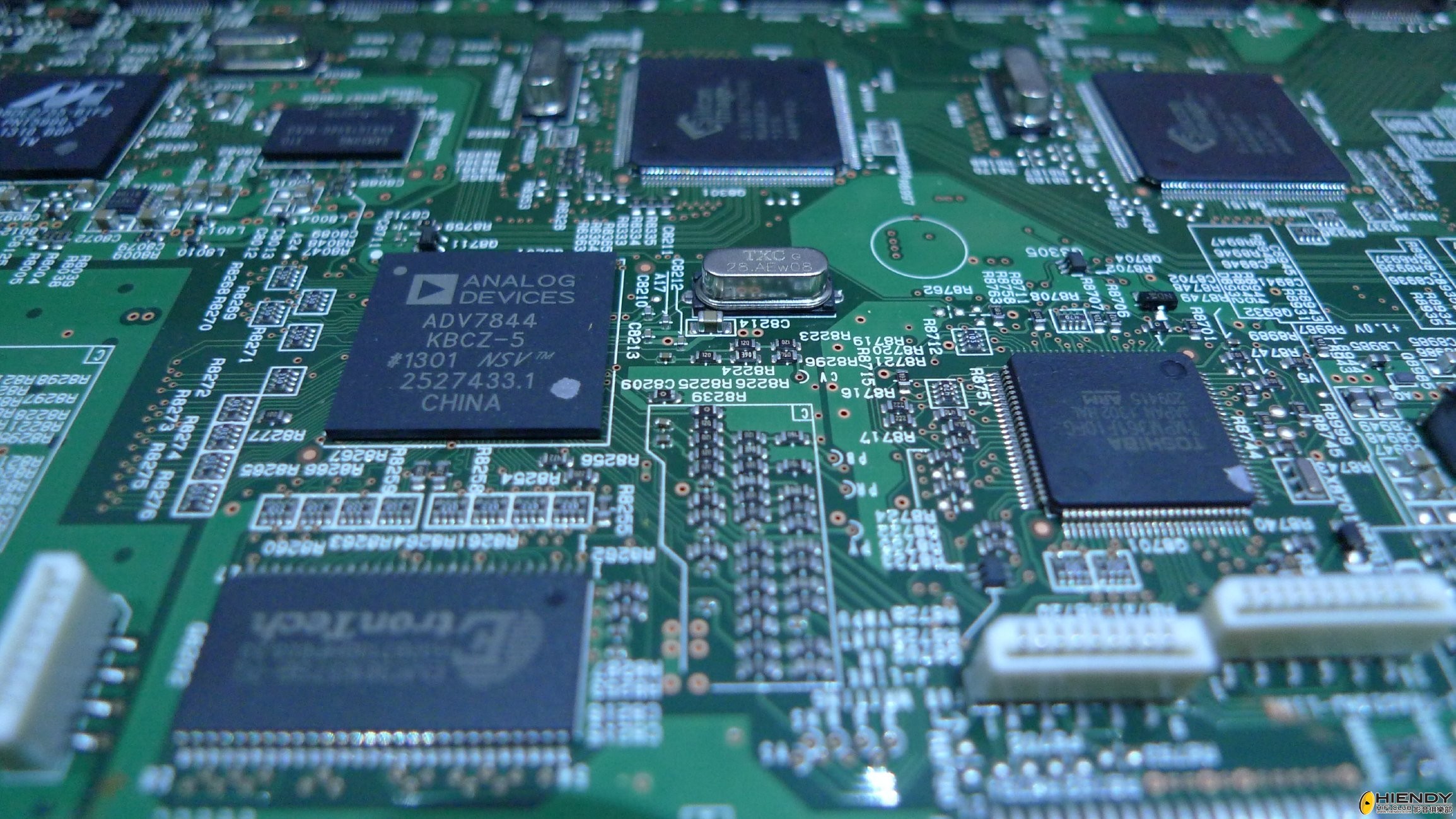

聲音及影像解碼線路版
新增的WI-FI模組

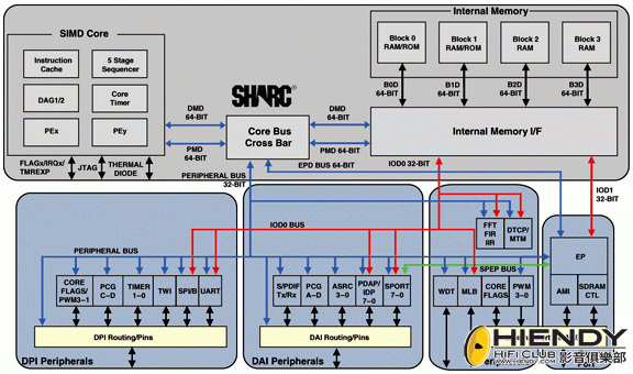

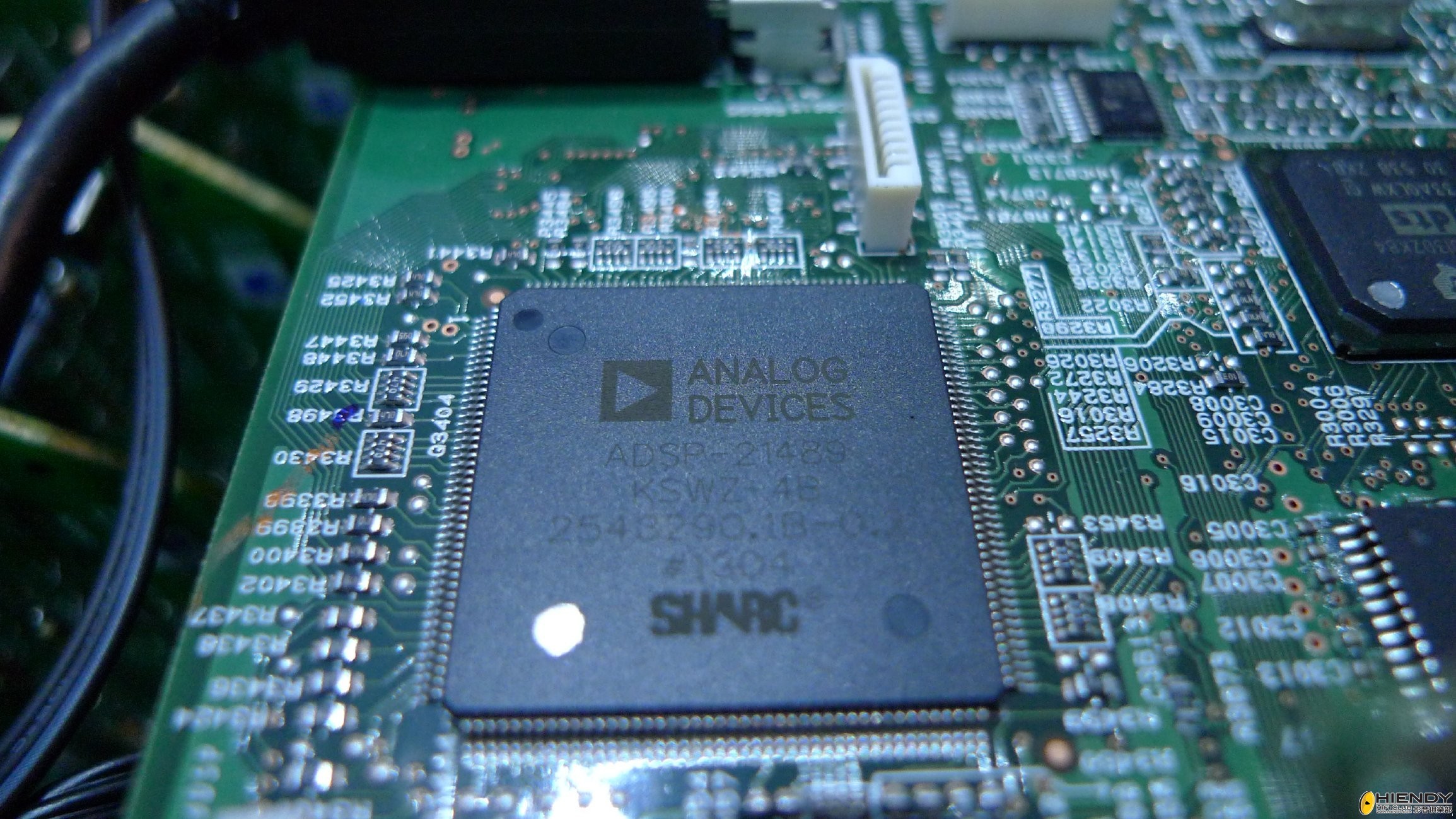

TX-NR929所使用的單片高級32-Bit 450MHz DSP處理晶片 ” SHARC ADSP-21489 “
ANALOG DEVICES ” ADV7844 ” HDMI 1.4 12bit 視頻接收器和圖形數位化及3D梳子濾波器解碼器
Marvell Qdeo™技術晶片可將畫面升頻至4K輸出

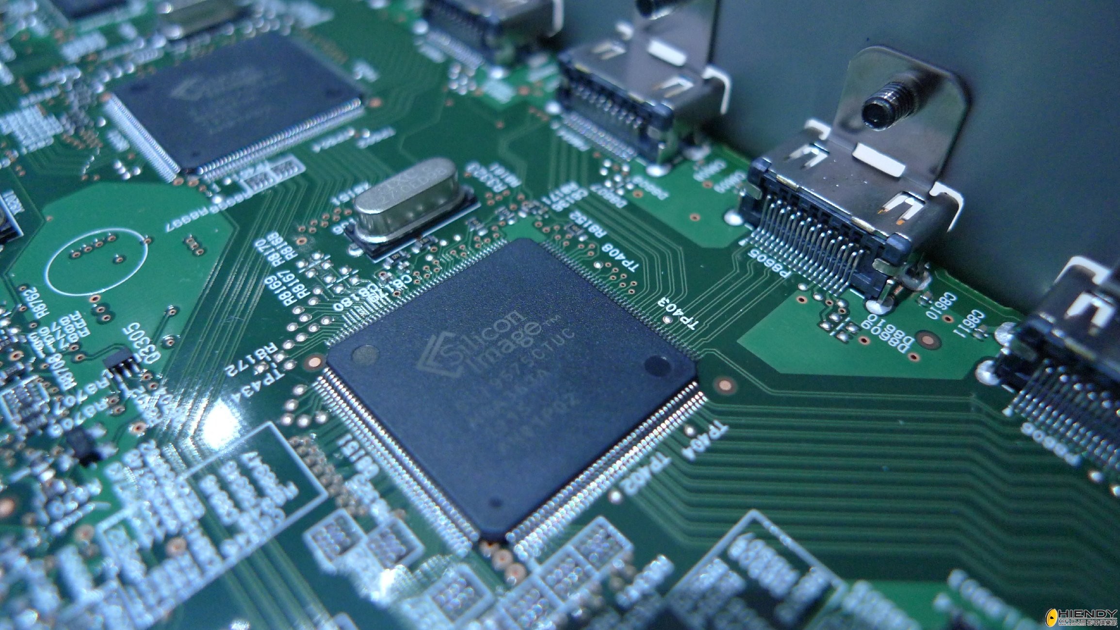

其餘兩片Silicon Image™影像晶片組

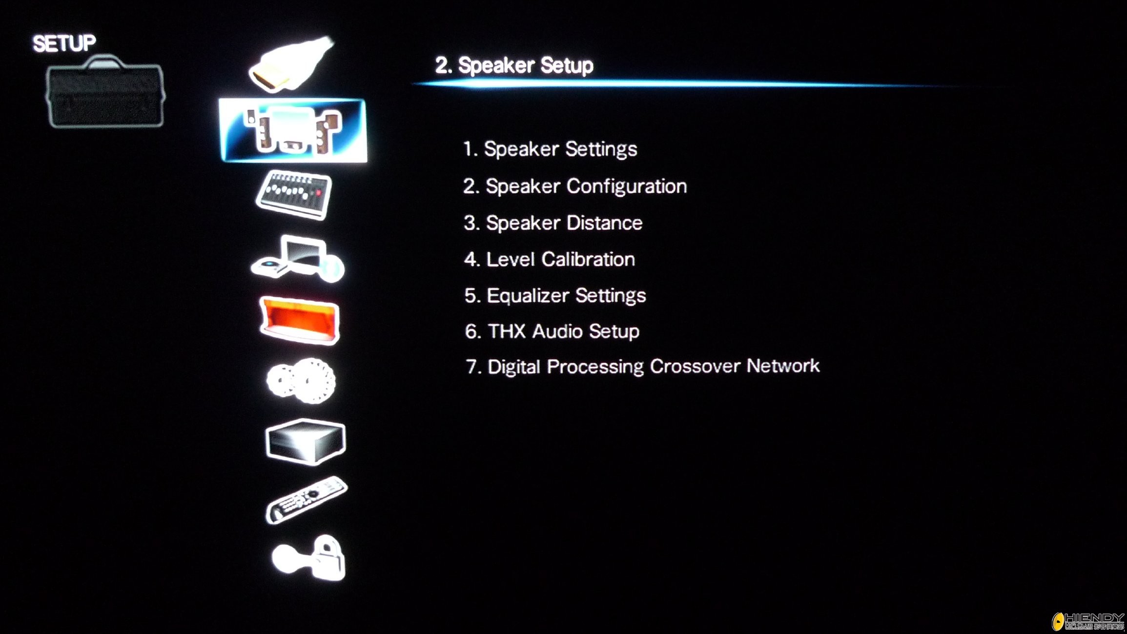

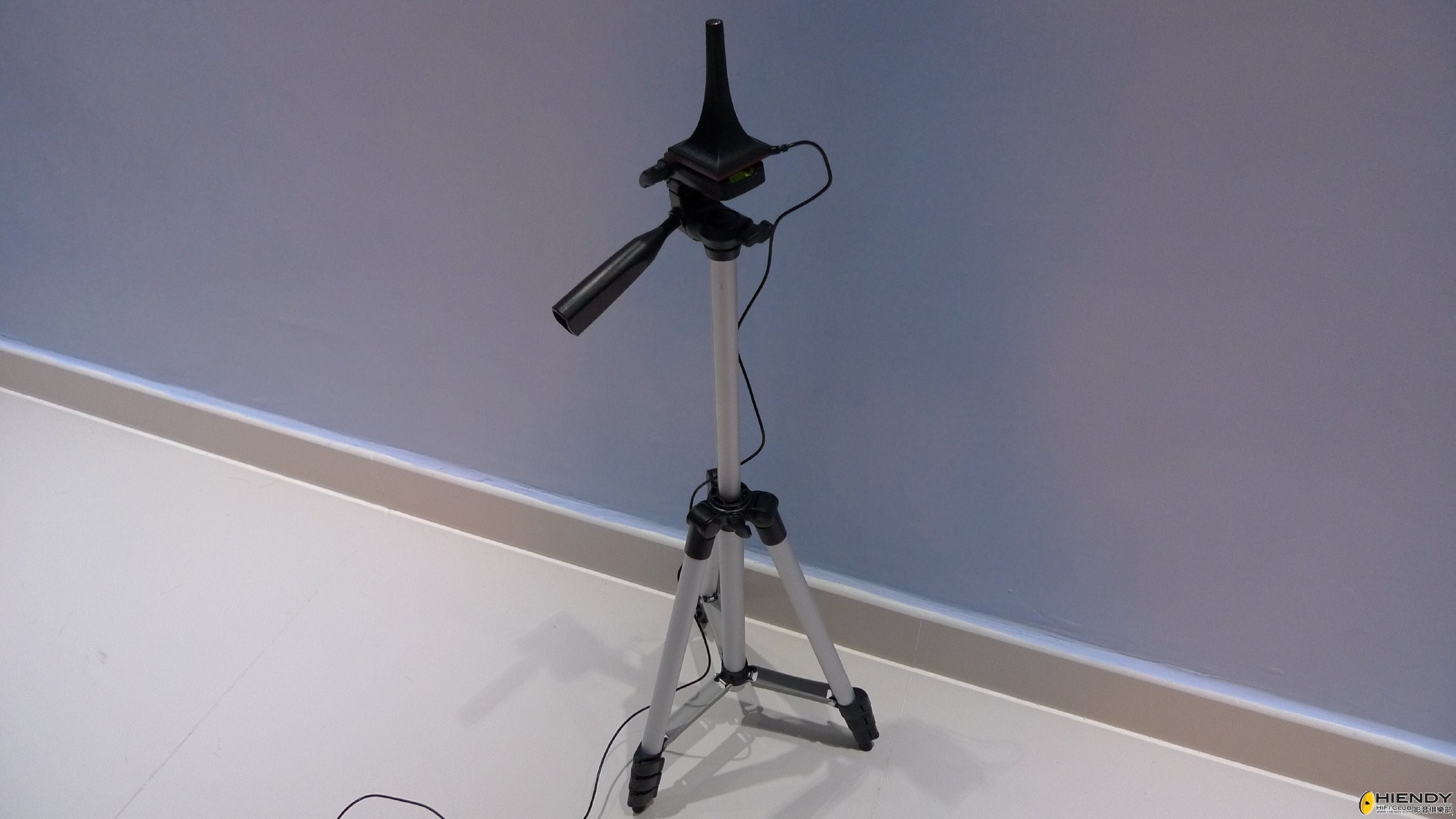

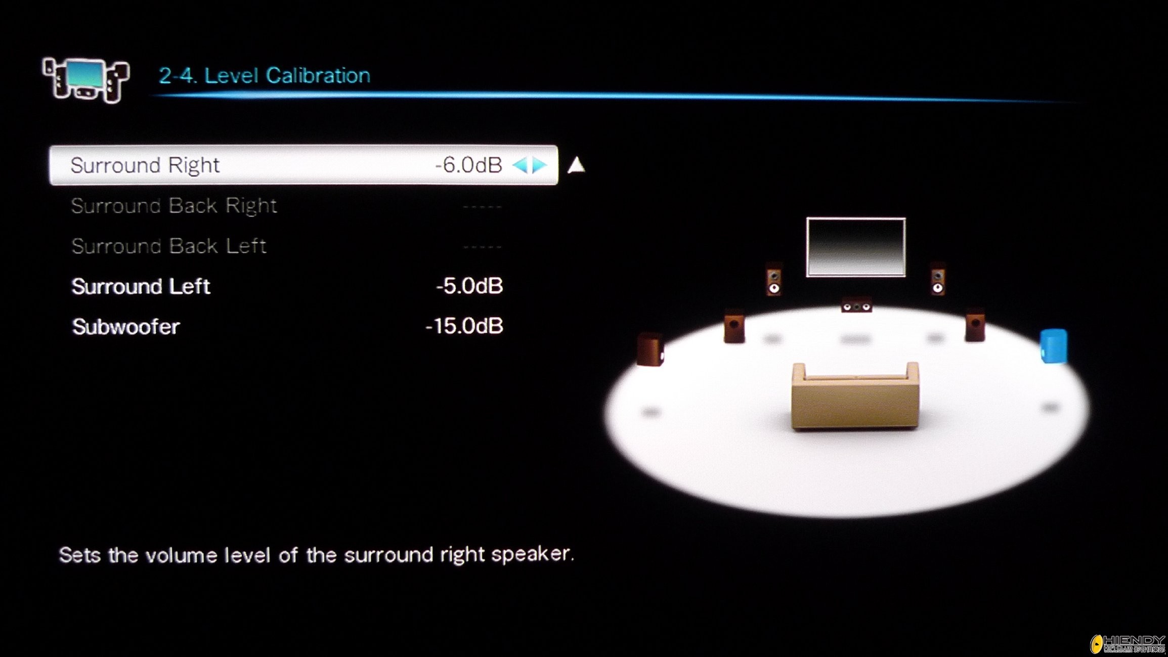

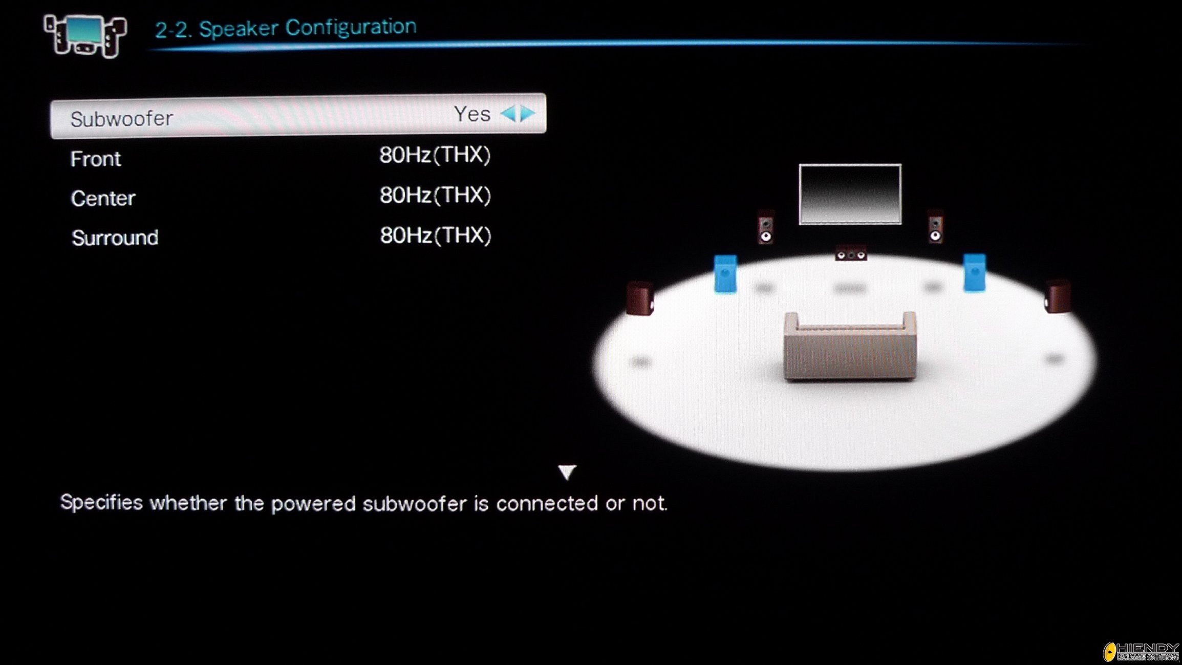

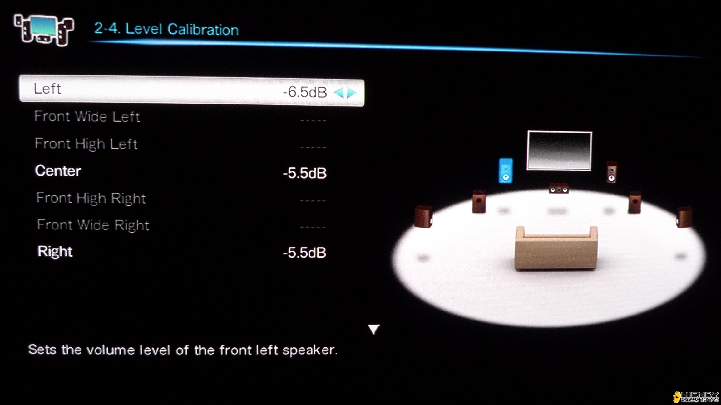

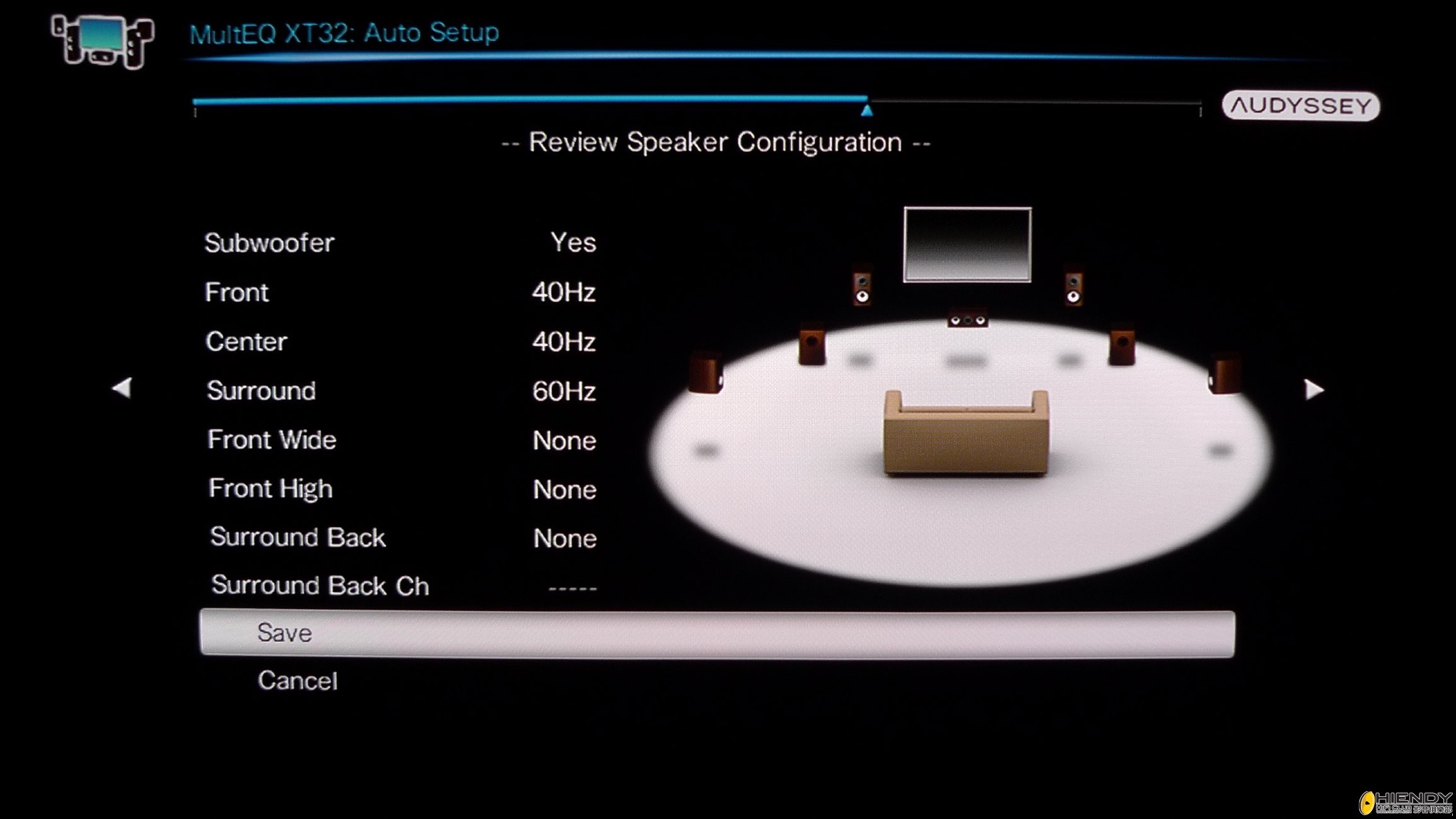

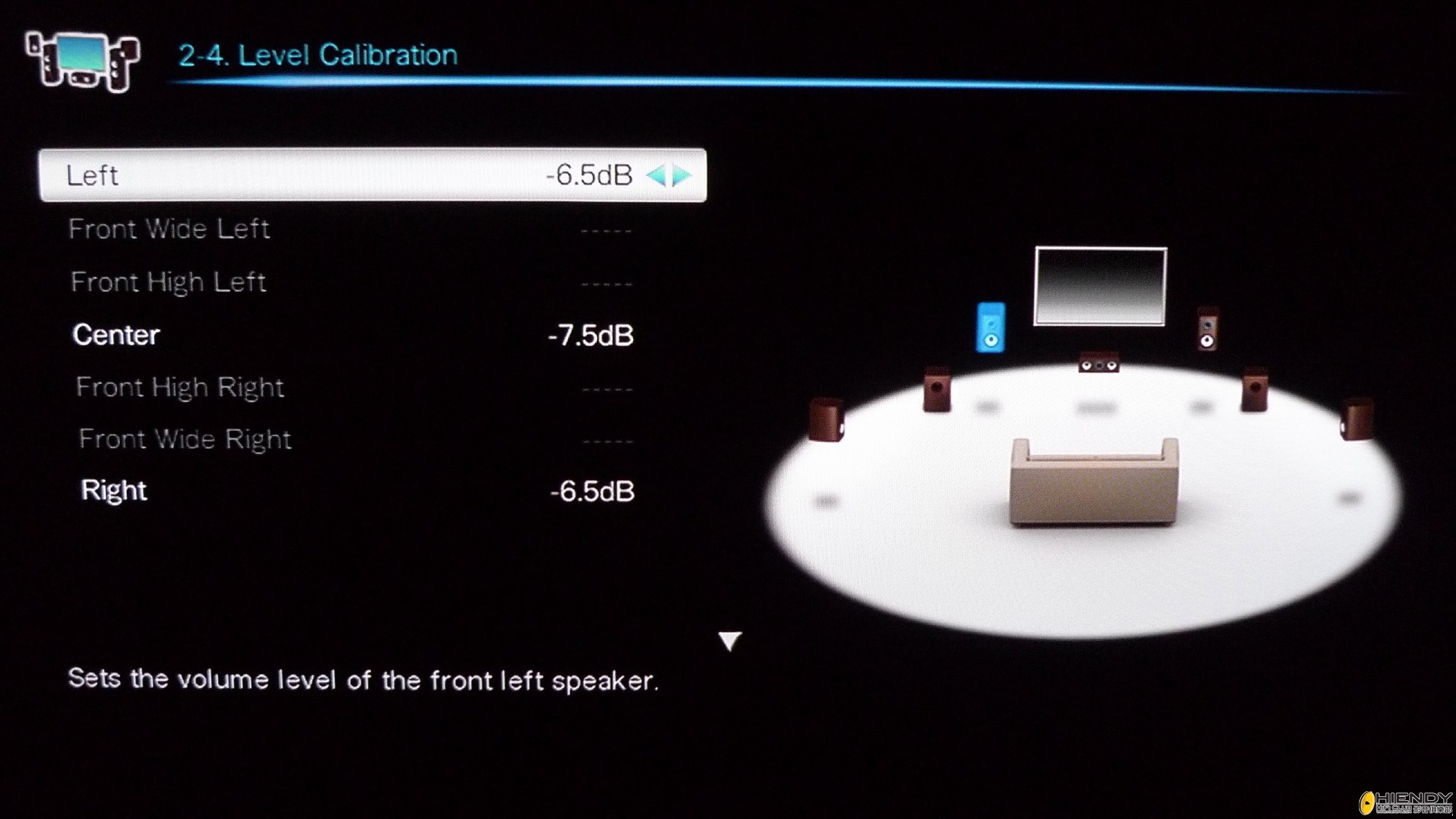

來到開聲測試前設定一環,先用隨機付送的收音咪架設在腳架上,之後放在皇帝位位置,先做一次 AUTO Audyssey MultEQ® XT32,過程一樣快捷方便,只要你低音音量預設不要過大的話,可以順利完成,整過過程都不用三分鍾就設定好。但看回各聲道分頻結果,個人感覺還是用回 THX 80HZ ( 見下圖 )標準分頻比較好,當然各人都可以因應家居環境而自設定一個更好分頻點,發揮更好效果。而聲音分貝情況,前三聲道只有中置被定得比較細聲,大約細聲了兩個db,而左及右只相差一個db左右,問題不大,後二聲道就相對被定得比較細,大約少了三個db左右。我相信這個是” Audyssey MultEQ® XT32 “在本機的風格,如果喜歡平衡聲壓的用家,可以大約參照我的做法,中置加兩個db,後置加三個db。最後到重低音,在-15db的位置上,都可以得出75~76左右聲壓,我個人口味加上三個db增加重低音的能量感。
先架設好隨機付送的收音咪” ACM1HB “
TX-NR929的HOME MENU
Setup主頁設定都相當仔細
初回” Audyssey “自動設定的分頻結果
後來自己手動改回” THX “標準分頻點為各聲道80Hz
最後借助” Room Analyzer “作db上的微調處理
” Audyssey “自動設定的前三聲道分貝結果
手動修正後前三聲道分貝結果
” Audyssey “自動設定的後二聲道及低音分貝結果
手動修正後二聲道及低音分貝結果

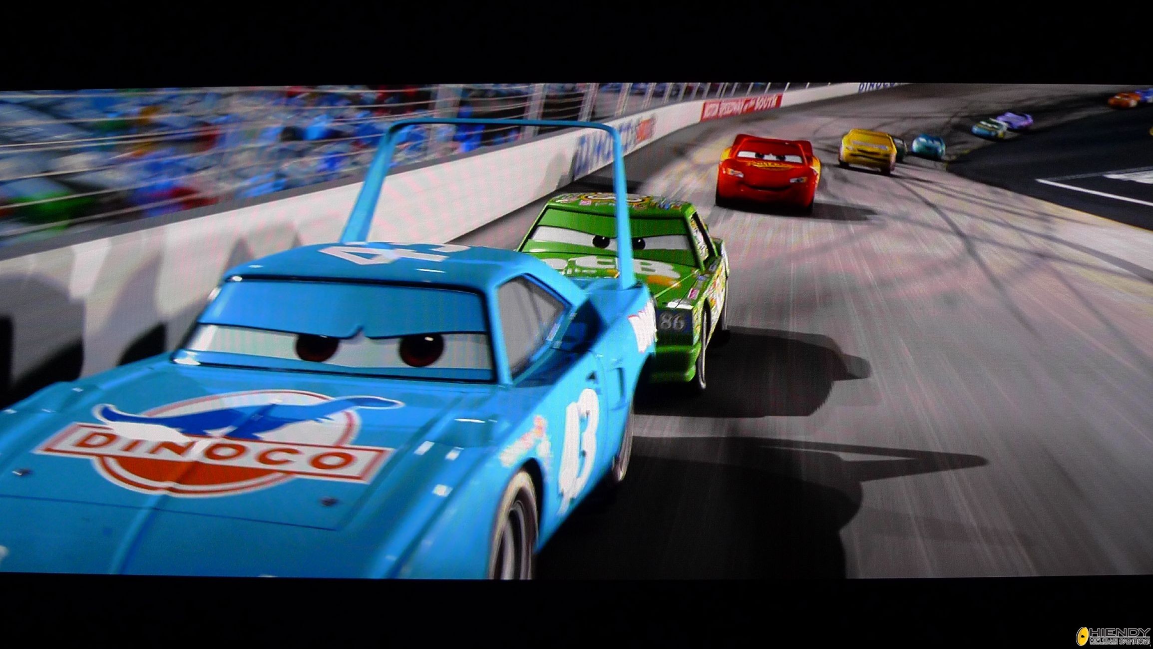

第二隻要測試的影片我選了” 汽車總動員 ” CAR’S其中一段地通拿比賽片段。開段以介紹閃電王麥坤出場相當吸引,閃電聲效前後質感強烈有勁度,接著以撞車胎一下低頻有量感得來而不失彈跳質感。回到車場上看著各車風馳電掣,引擎聲幾可亂真,真不像看著卡通賽車。賽車由前到後移動緊密連貫,一架架穿過我身體似的。到抄車一幕,各車左穿右插,盡顯環迴感覺,十足現場一樣,當中細緻到其中一架賽車由後方遠處慢慢滑到幕前,直到撞上另一架賽車音效相當細膩。到尾聲衝線一刻,三車接近同一時間衝過終點,賽車引擎的聲音同時乘大三倍,非常震撼。最尾還以後方記者的閃燈聲作結尾,非常有趣。

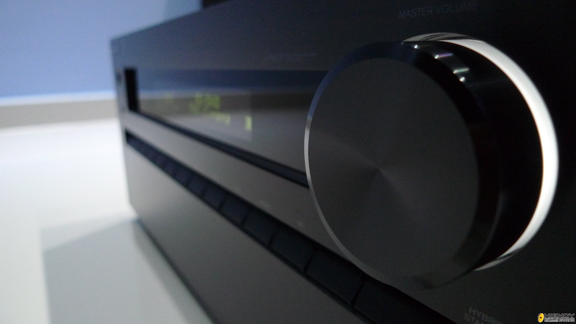

來到最後總結 , 一部萬元級的合併影音擴音機 , 功能已經有這麼多樣化 . 而音質 / 功率方面直迫頂級型號 , 確是十分超值 , 可見安橋中價機位大買是有其因素 . 再加上多種認證” THX ” ” ISF ” , 聲音及畫面都到達一定水評 . 還有什麼功能可以加在此機呢 ? 我已經想不到了 . 可以說是安橋” 賣大包 “之作 . 經多套影碟試聽後 , 聲音中庸 , 中頻有舒適的厚度 , 重低音又表現到應有的量感 . 平衡到刺激的電影情節及舒情的演唱會音效 , 確是定位明智 . 而新加入的” Phase-Matching Bass 低音提升技術 ” , 開啟後衝擊感及能量感強烈 , 絕對可以滿足到一班低音粉絲 . 但使用時要注意重低音輸出音壓 , 不要過大 . 應以細重低音音壓輸出去配合Phase-Matching Bass使用 , 效果更為理想細緻 . 另一前代安橋的功率熱量問題 , 今代TX-NR929得到解決 . 不論stanby mode , 還是在大音壓情況輸出低下 , 熱量都相對地低 , 只感到和暖而已 . 連機內兩把散熱風扇都未曾轉動過 , 証明安橋在細心地改動擴音機內每一個細節 , 去完善自己的產品 , 對用家來說是驚喜的 . 而機身外型直到今代的轉變 , 可以說是入型入格 , 冷光白的音量掣非常標緻 , 我自己感覺十分討好 . 最後大家可能會問 , 是否值得升級或更新到此機 ? 我只可以說 ….. 此機以萬元級數計算 , 完整度可謂非常之高 !
