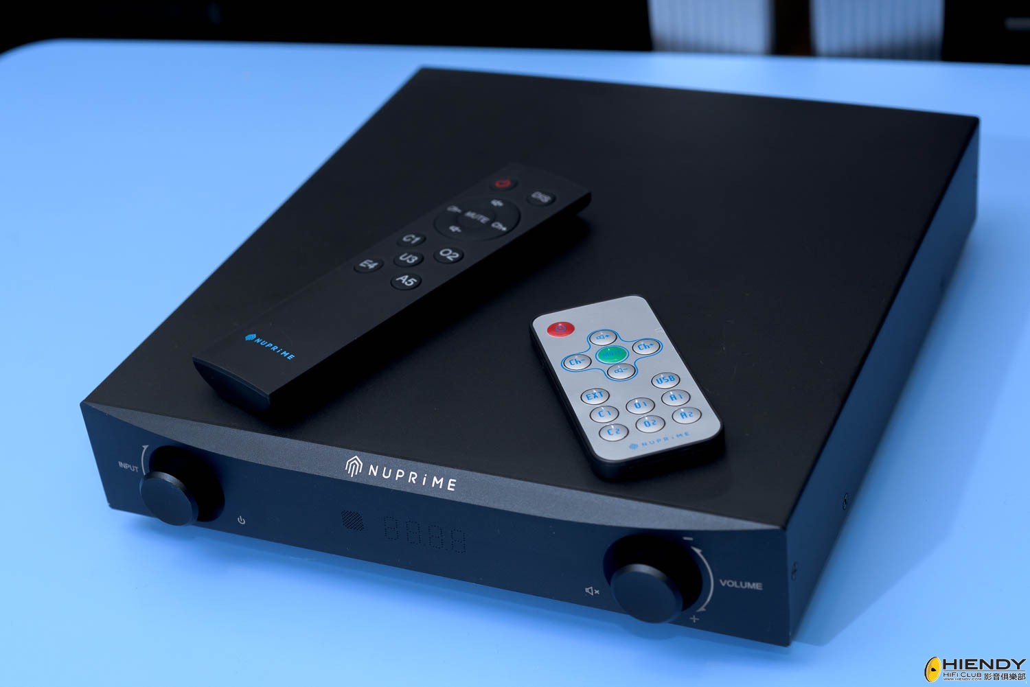

  • 跟機附送遙控器

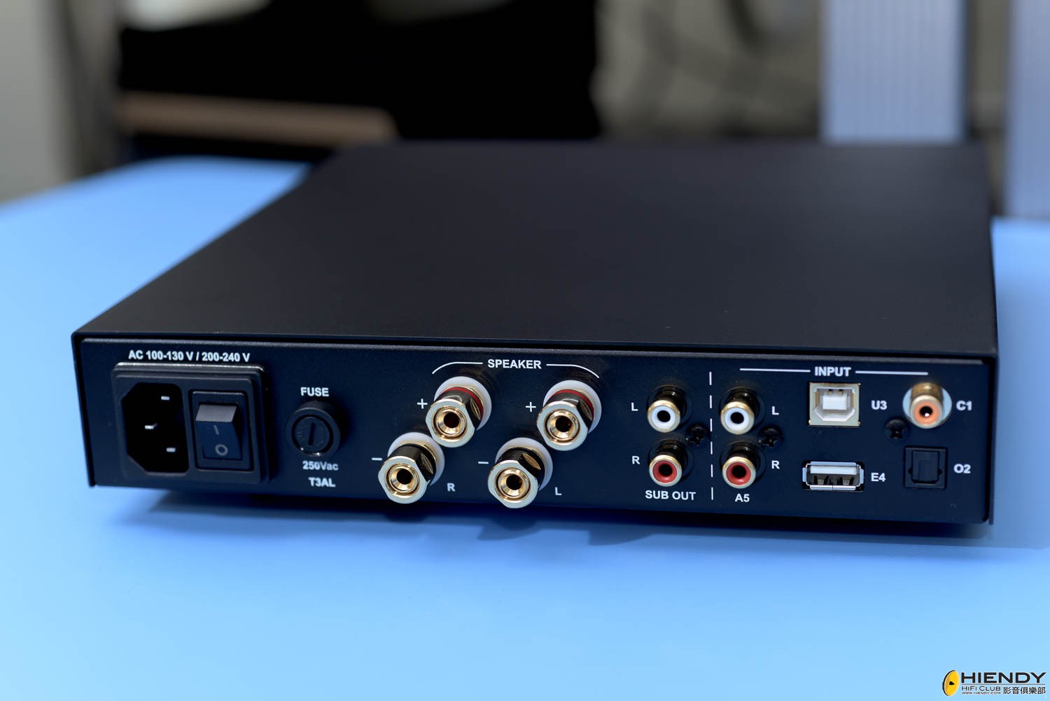

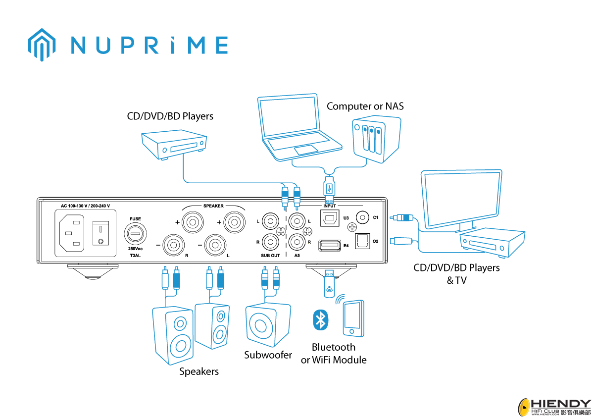

輸入:
1 組 USB數碼接埠(支援 PCM 384kHz 及 DSD 256 )
1 組 同軸S/PDIF接埠(支援 PCM 192kHz 及 DSD 64 以 DoP方式解碼)
1 組 光纖S/PDIF接埠(支援 PCM 192kHz 及 DSD64 以 DoP方式解碼)
1 組 -高端分辨率藍牙串流器(隨機附送) 或 無線WiFi音頻串流(須另配置)
1 組 模擬立體聲訊號RCA接埠
輸出:
1 組立體聲喇叭輸出(標準喇叭接線柱
1 組模擬立體聲RCA (6V電平)輸出接埠,專門為低音炮而設

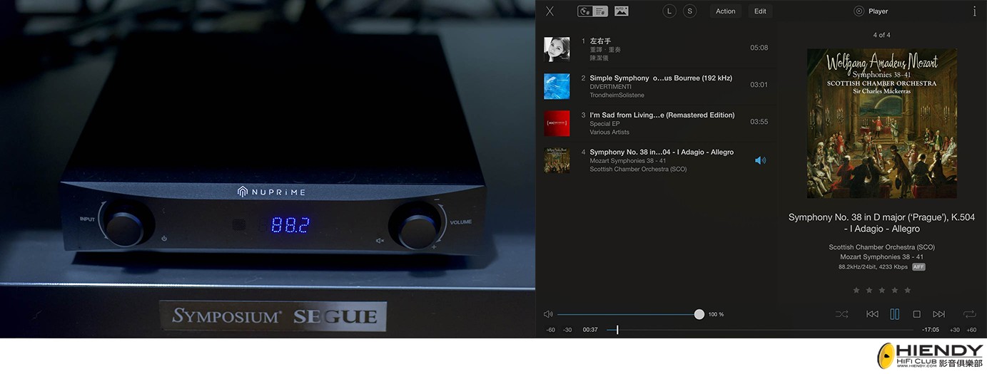

筆者也特別嘗試以不同格式的數碼檔案,來測試這機的兼容性,而這台機的兼容性並沒有令筆者失望,全部格式一一對應!

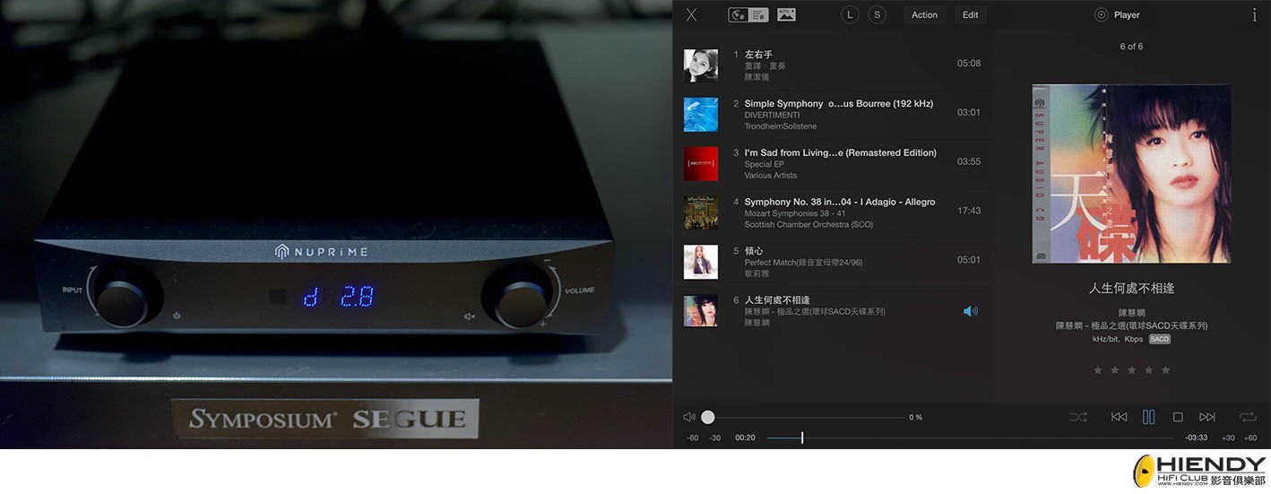

音色方面,可能真的與NuPrime開發的A+D類混合式擴音技術有關,比筆者以前聽過的D類擴音機的音色比較溫暖一點,數碼味道也相對減少,人聲開揚,聽女聲和小品表現不錯,唯獨是尾音比自己現役的Creek Destiny 2相對較短(或許因為這部IDA-8是全新機的關係)。

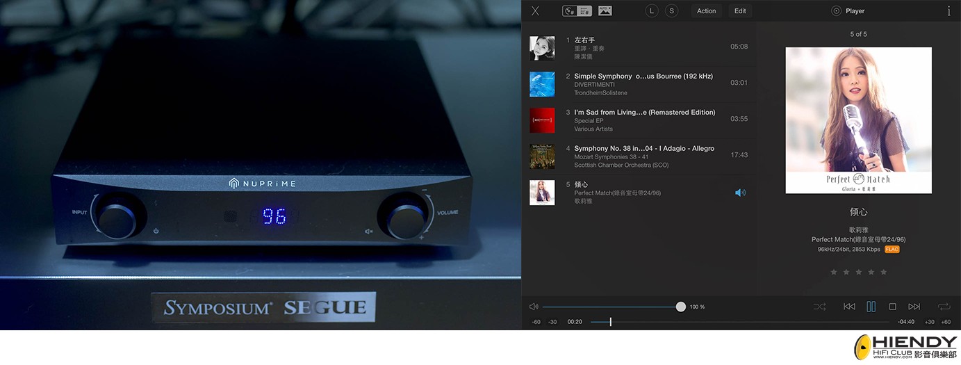

由於筆者也是一個家庭影院的玩家,當然也會測試一下這機用放播放電影的能力!對於擁有100W x 2的NuPrime IDA-8加上D類後級,對於播放動態高的動作場面可以說是完全應負自餘,沒有拖泥帶水的感覺。當在播放靜態畫面時的背景音樂時,背景寧靜外音色也相當自然和清楚。但是由於這機沒有內置AV bypass,實際使用上比較不太方便,因為每次接駁AV擴音機時,便需要調校一下音量,幸好這機的音量表示也是數碼化,只需要在第一次調校至適當音量後,記下音量數值便可以。
