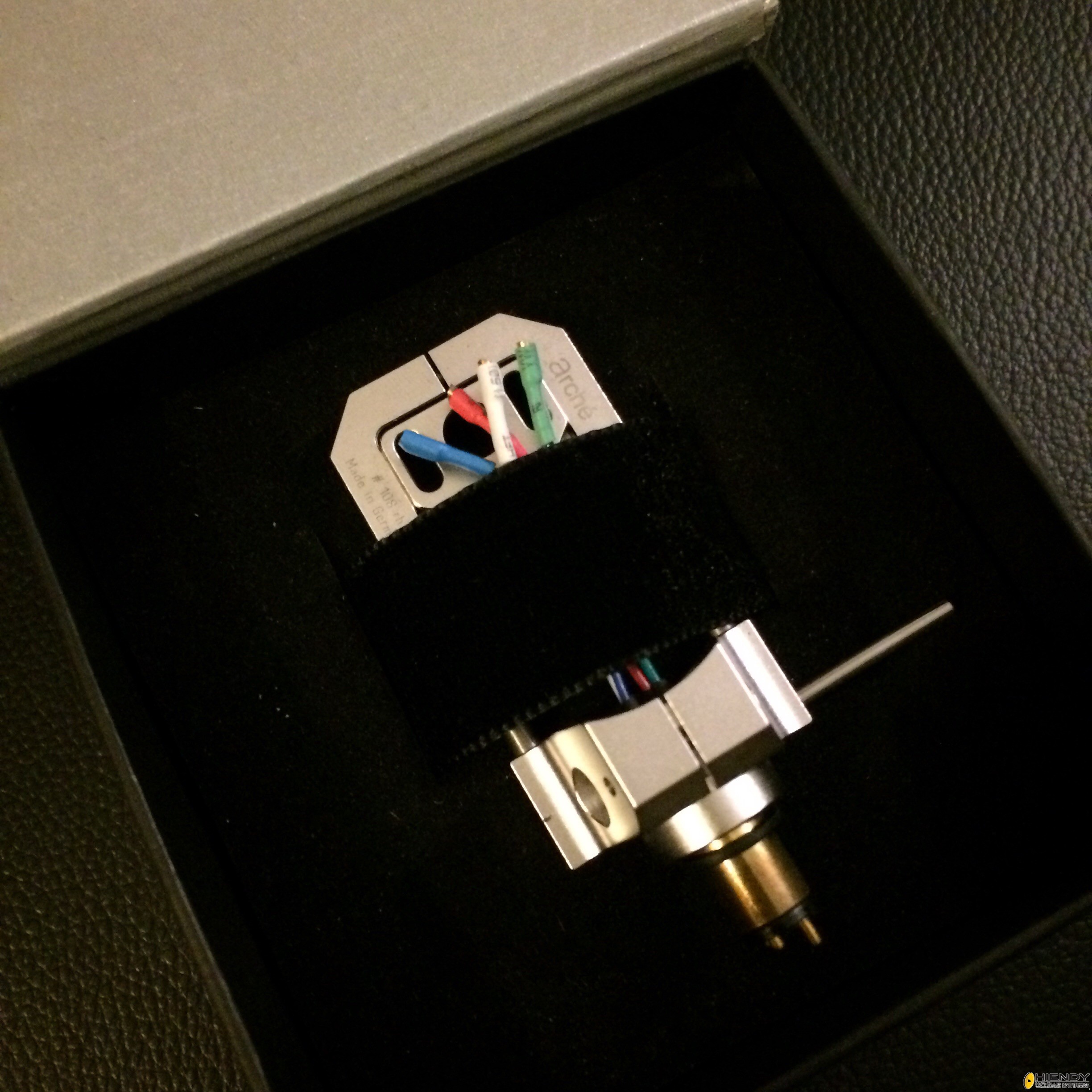

Acoustical-Systems (AS) 這間德國公司近年設計推出的產品,可以說是無妥協的發燒級音響器材,其唱臂AXIOM更是價值不菲的作品,不過,比AXIOM(2013年)更早推出的是唱頭殼arche (2012年)。

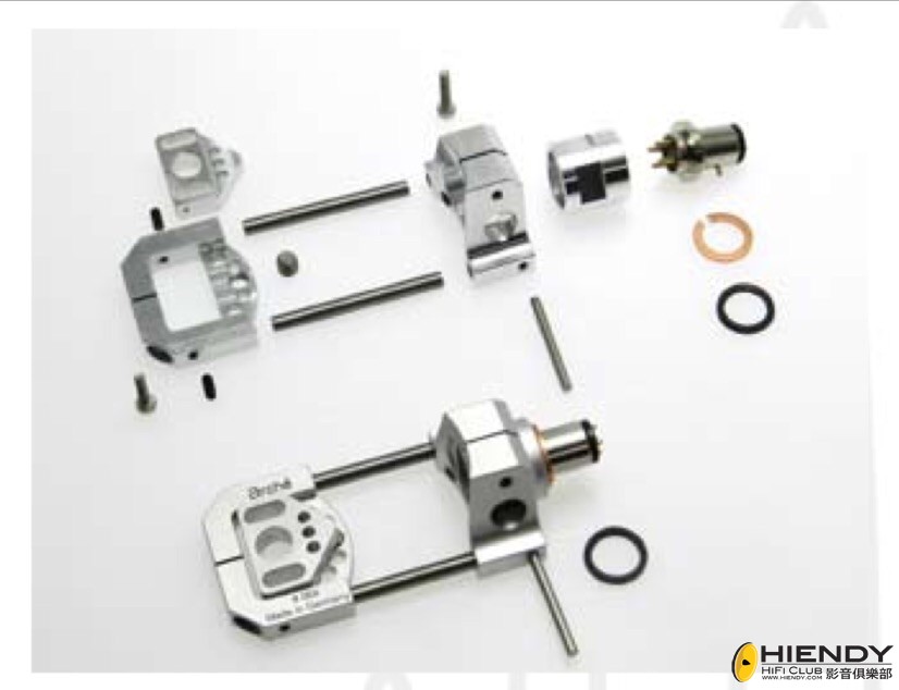

arche 跟傳統的唱頭殼有什麼分別呢?為什麼價格比一般唱頭殼要貴呢?
較好的傳統唱頭殼可以讓用家調校overhang, azimuth, offset等等,但SRA/VTA多數會透過調校唱臂去達到要求,而arche竟然可以讓用家連SRA/VTA也進行調校,換言之,只要把唱臂調校到最 佳水平位置,其餘的微調都可以透過arche唱頭殼去完成。
arche 是由不同的精細零件所組成,而使用的材料是超硬和經三次冶煉的,原產於德國的AP7075航天級超高密度鋁合金和二級鈦金屬管,經CNC的精密加工,最後由人手利用特製工具裝嵌而成。
雖然arche不是一體成型,但拿上手和裝上唱頭時的感覺,就會知道它是多麼的堅固穩實,而且表面處理得非常幼細,簡直跟珠寶首飾的造工無異。

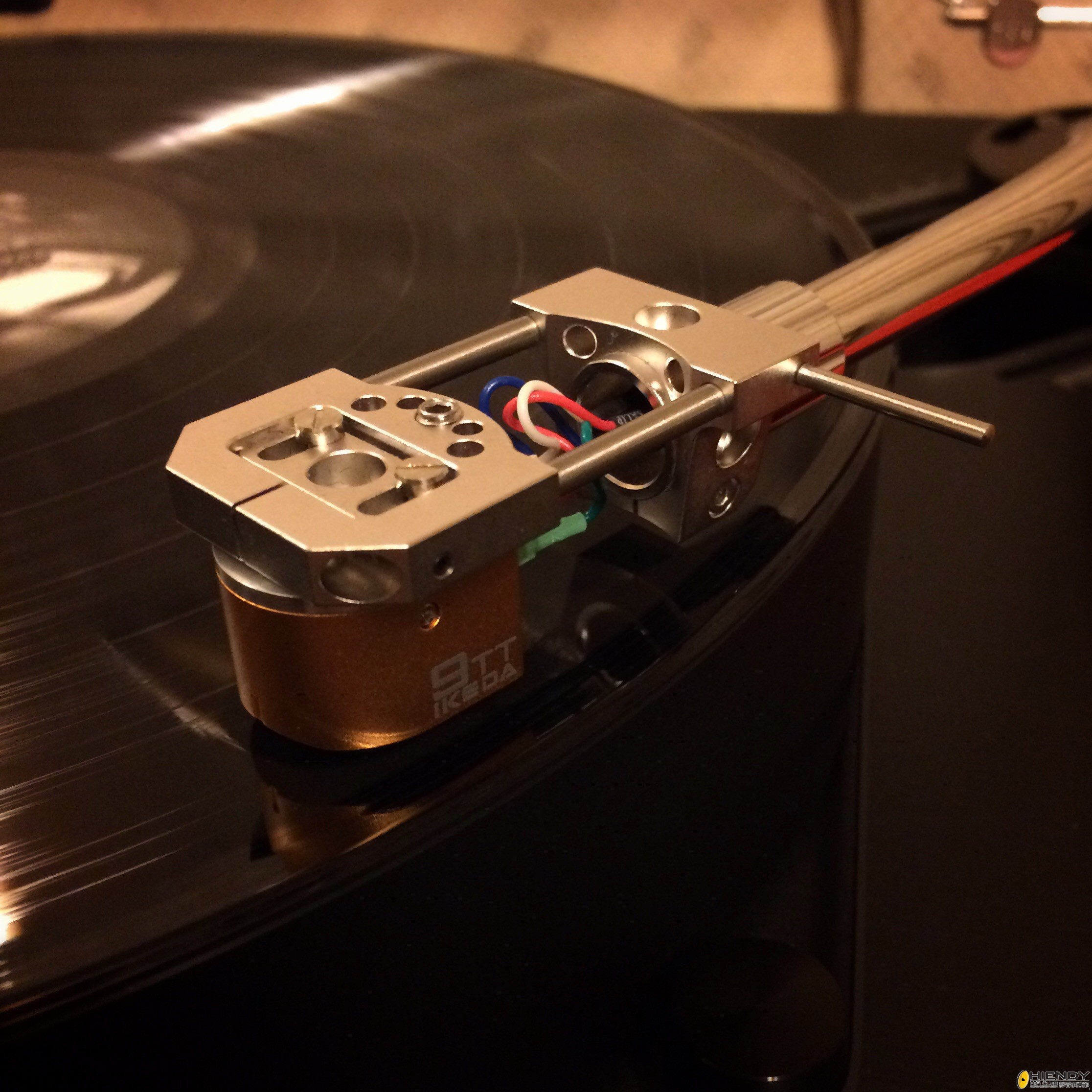

將現役之IKEDA 9TT安裝上arche, 然後再裝上IT-407, 調校好之後就馬上落針。 最初留意到的是細節和微動態方面,的確是比較豐富,尤其是聽弦樂的震音,細緻而豐滿;聽古典交響曲,明顯會感覺音場的擴展,而且推後(laid back), 那種空間感,彷彿以前未領略過的,相當吸引;慢慢地享受音樂的同時,更留意到原來高低頻的伸展都有所增加。
想不到一個唱頭殼會帶來那麼大的影響,簡直好像將9TT升了一級,今次的經驗,又令我有新的體會,不過,我沒有膽量去問價格,所以,如果你有興趣的話,請直接去問聲望吧!最好不要告訴我知道,以免我心煩意亂。
