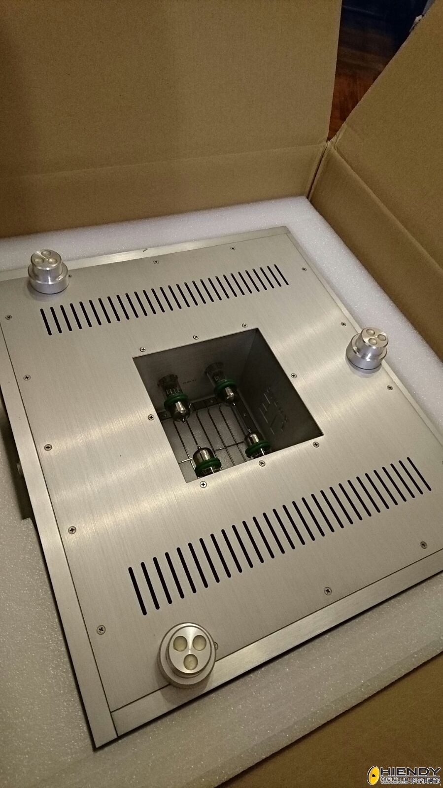

打開VL19的包裝,一如歐美廠機企理穩妥,機身得到好好保護;把機身拿出,金工的水準比大部份的日本機更好,極堅固的裝嵌,厚身鋁合金外殼針對了控制6H30双三極管的咪高峯效應;JE出品的膽前级架構上還有個特點,負責訊號放大的花生胆全是横置機身中央的"天井",配合承得較高的機底,用對流幫助真空管散熱。
咦?就是得天井位那4支6H30? 沒有整流胆?沒有穩壓胆?不用看了,全機只有這4支負責平衡訊號增益的真空管。前面提過,JE的產品不是傳統的膽機,是用了今日電子技術的混種產品。以下簡單提下VL19所運用的主要技術特點,

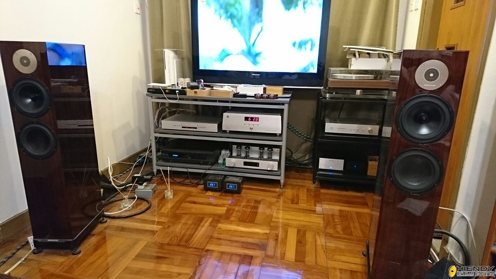

試聽器材:
Densen 440+ CDP(Supra sword isl)
JE audio VL19 preamp (Wireworld Eclipse7 RCA)
Octave V40se 只作後级(Genelax KT88, E88cc, Brimar cv492)
Spendor D7 (Real cable TDC600)

此時才發覺VL19的噪聲地台原來不低,是有如播放一些狀況舊的LP, 或以前卡式座的嘶聲。翻查外文,原來VL19, 10.1都有噪声略高的報道,但主要是因為喇叭靈敏度較高(>90dB/W)情况下出現, 而Spendor D7正好就是90dB/W的靈敏度;
筆者特地把VL19帶到前輩Dave家中,他所用的天朗12吋HPD古典單元(標稱89dB/W)聲箱,用4件各推半弦波特製Dignity DA08 mono block(用45三極強放管)以平衡接駁VL19, 噪聲無影無踪,而音效一如舍下理想;除了喇叭效率低了外,相信平衡接駁是JE原生設計的王道,能完全發揮VL19的性能。
而且,即使有些噪聲,在聆聽音量下是不影響到欣賞。
