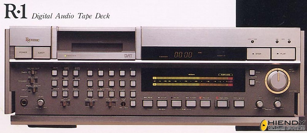

R-1 DAT錄音座。

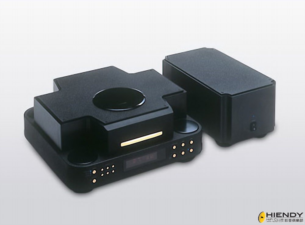

Esoteric公司於1997年推出了傳奇性的的CD轉盤P-0,並且成為Esoteric公司10週年紀念機種。P-0配備獨特的「Lossless Sled」,此拾取臂安裝於硬軸的滑軌上,使讀取時能維持恆定的角度,這樣就能維持讀取資料時的準確性。此優秀的傑作得到很多著名日本雜誌的贊賞,並且登 上當年CD播放機的頂峰。不久後更推出了P-0的改良版本P-0s。

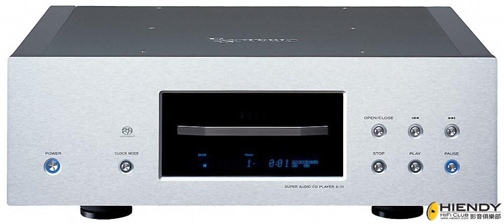

後來於2003年再推出X-01 SACD/CD光碟片播放機與及UX-1 DVD兼容機,兩者均配備「VRDS-NEO」超高精密度的轉盤結構。X-01與UX-1的整體結構採用厚重底座,任何從轉軸產生的震動,都會被厚重的結 構抵消。同年Esoteric公司推出G-0s銣時鐘,此產品亦成為Esoteric另一台代表作。
X-01

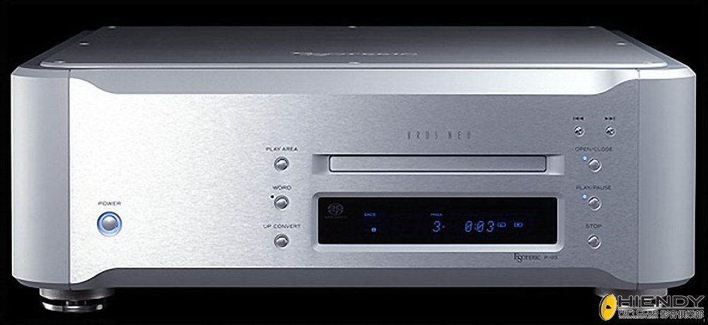

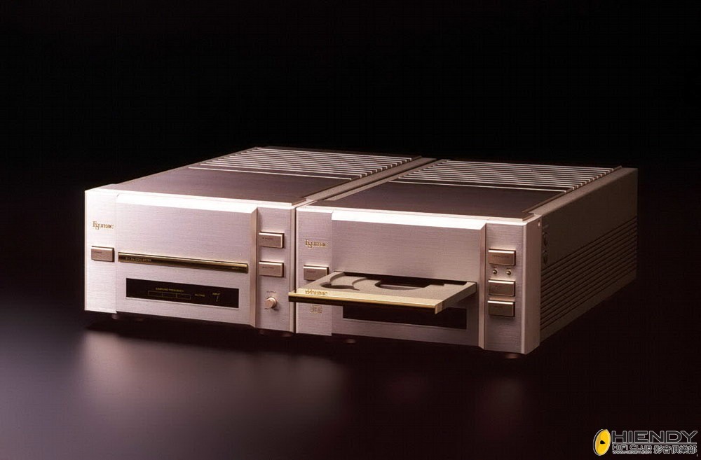

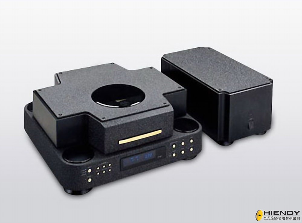

為迎接SACD光碟所有格式的挑戰、成為全世界最佳分離式數位音源播放系統,旗艦級P-01/D-01在2004年誕生了。P-01轉盤使用由X-01演 化而來的新一代Esoteric最高階的「VRDS-NEO」轉盤結構。為了使表現更出色,P-01使用分離式電源供應器。而D-01則是世界上第一台單 聲道設計的D/A轉換器。此旗艦級系統體現了Esoteric數碼化音源的整合技術,以最精密、最周全的方式及結構為設計目標,可說是世界上前所未見的高 階數碼系統。
P-01
D-01
P-01所採用的「VRDS-NEO」轉盤。

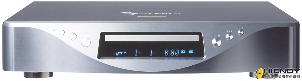

P-03Universal

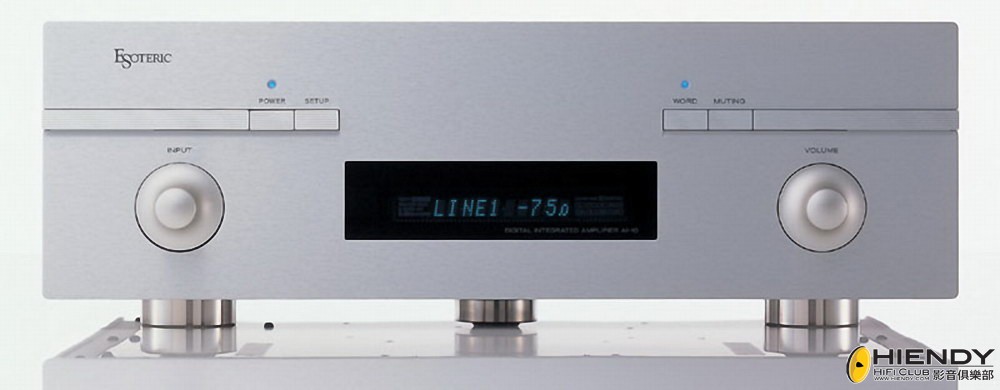

AZ-1

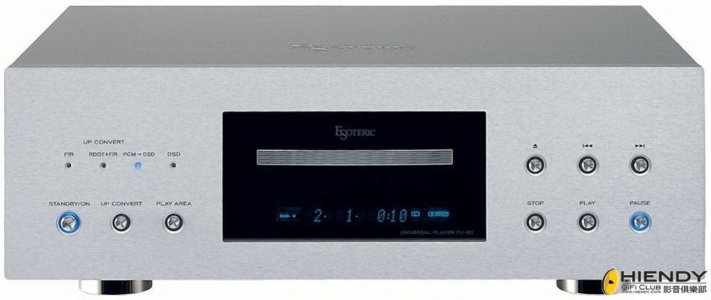

DV-60

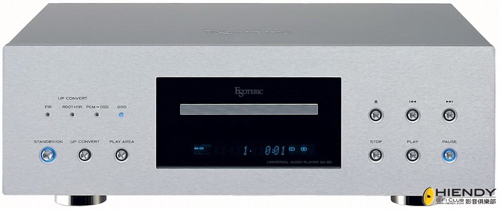

SA-60
SZ-1、UZ-1、SA-10、DV-60與SA-60均採用「VOSP」轉盤。

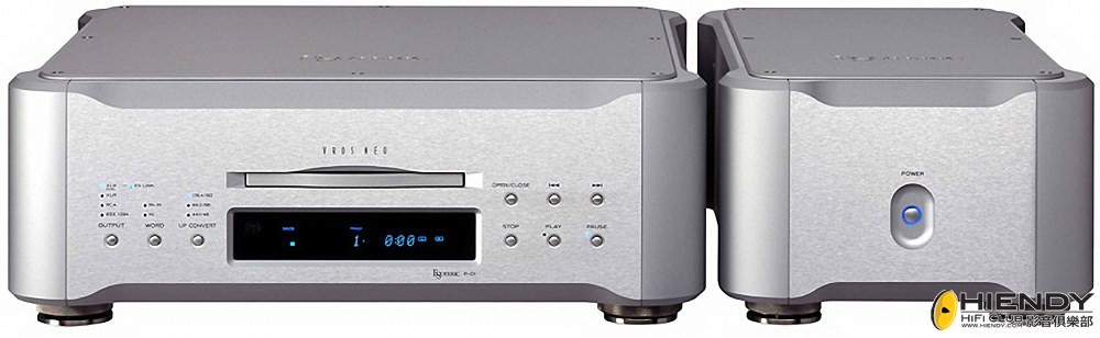

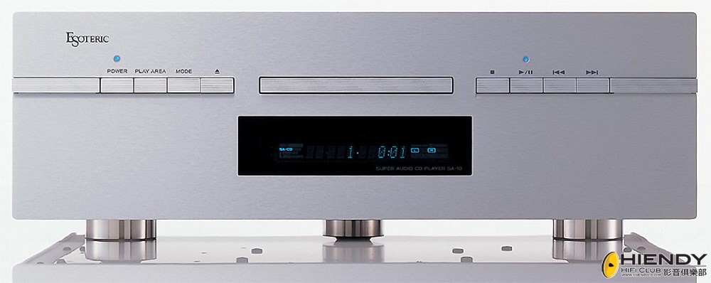

到了2007年Esoteric公司為了迎接20週年推出了SA-10 SACD/CD播放機、AI-10擴大機與時脈處理器數位整合系統及MG-10/MG-20揚聲器系列。Esoteric揚聲器高音與超低音之振膜均使用 鎂合金材質,當年來說是相當創新的。而這組2007年的新產品在沒有犧牲音質的情況下,首次提供專利技術和進階性能及相宜的價格,令一眾音響愛好者能享受 Esoteric的高質素。當年Esoteric也推出一套高階的二十週年紀念機種, CD/SACD轉盤P-05及高性能數碼轉換系統D-05,P-05內裡裝有一組新型「VRDS-NEO」轉盤驅動系統「VMK-5」,並使用32 bit的D/A轉換技術。「VRDS-NEO [VMK-5]」集Esoteric二十年轉盤機術之大成。新型「VMK-5」轉盤結構採用精密鋁合金材質車製而成,非常適合播放SACD光碟時所需的高 旋轉速度,而聚碳酸酯(Polycarbonate)材質的反共振唱片鎮緊緊貼附光碟轉盤,有效降低轉盤運轉時所產生的振動,構成一體成型的完美設計。與 傳統轉盤相較之下,「VMK-5」的旋轉誤差極低,從轉動開始就能保持高穩定度、低雜音及極安靜的操作的環境下完成整個過程。
SA-10
AI-10

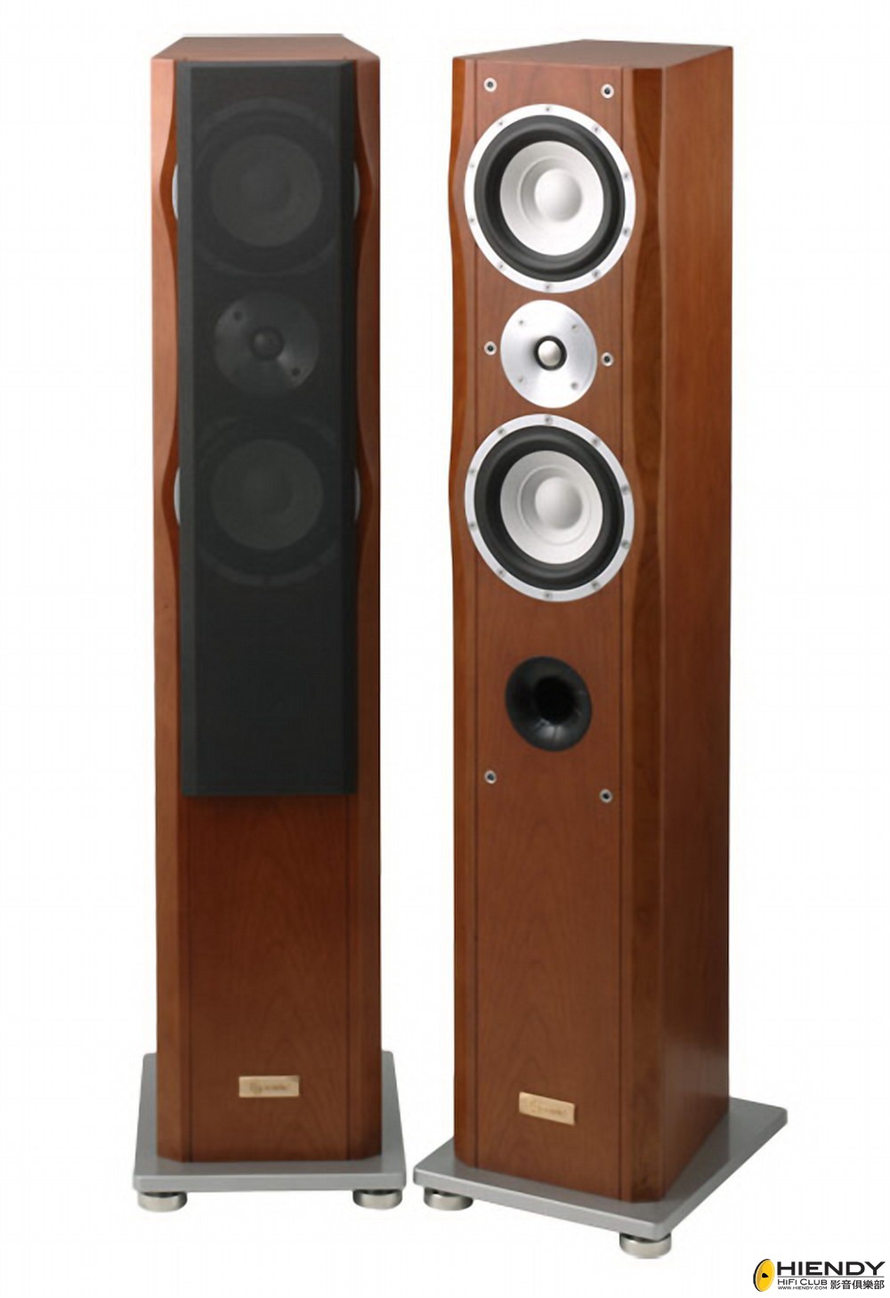

MG-10
MG-20
P-05
D-05
P-05所採用的「VRDS-NEO [VMK-5]」轉盤。

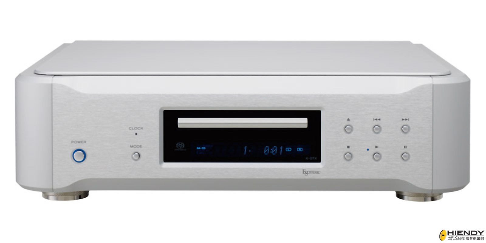

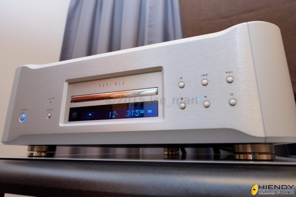

K-01推出四年後於2014年Esoteric公司正式推出新一代旗艦級單體CD/SACD播放機K-01X及K-03X,還有不久的將來會推出K-05X及K-07X。
K-01X
K-03X
K-05X
K-07X

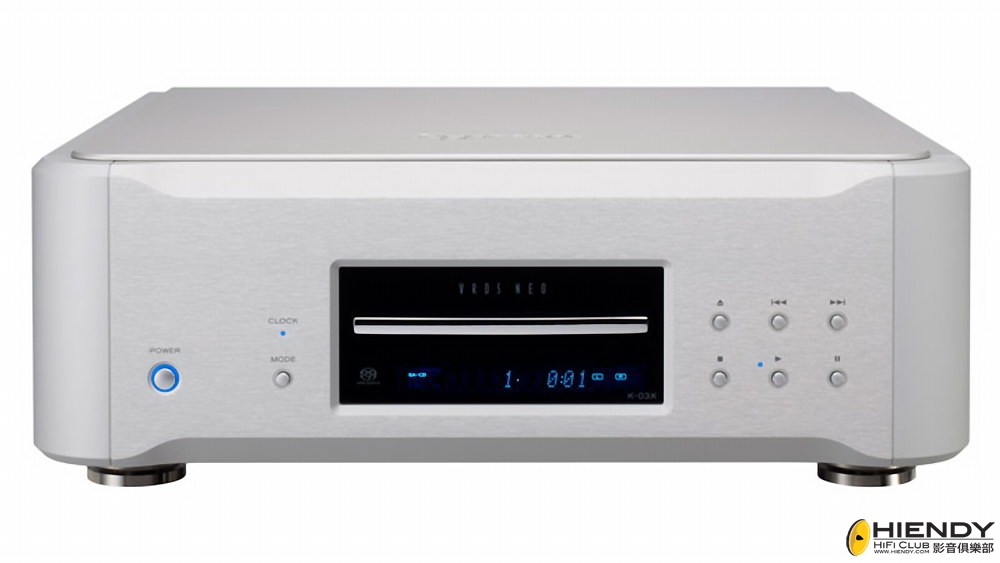

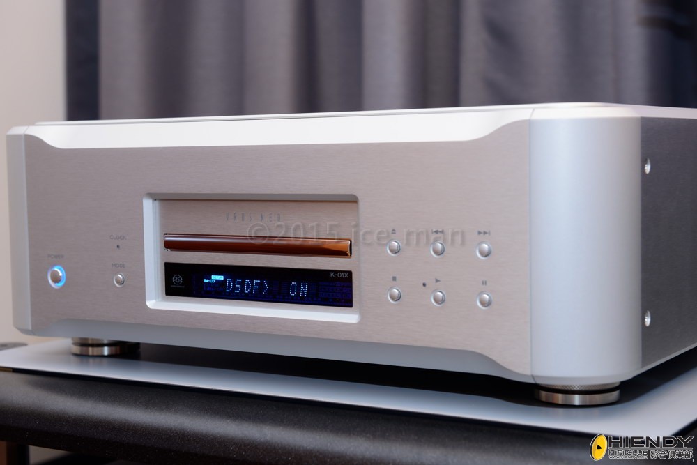

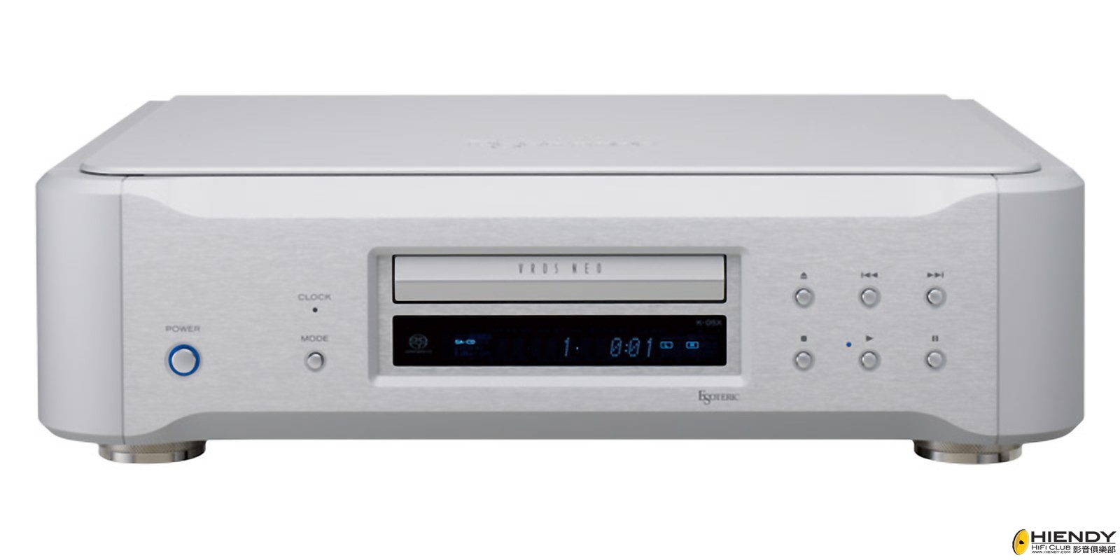

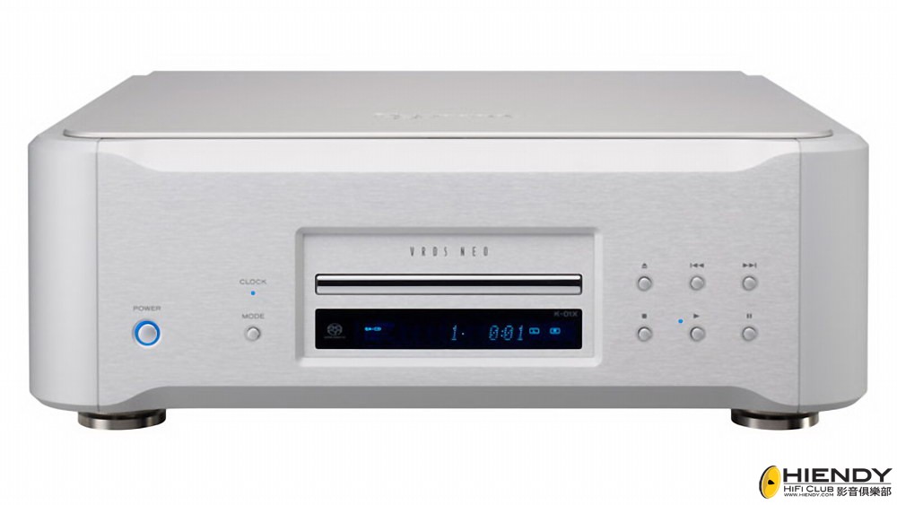

K-01X的外觀與機體結構:

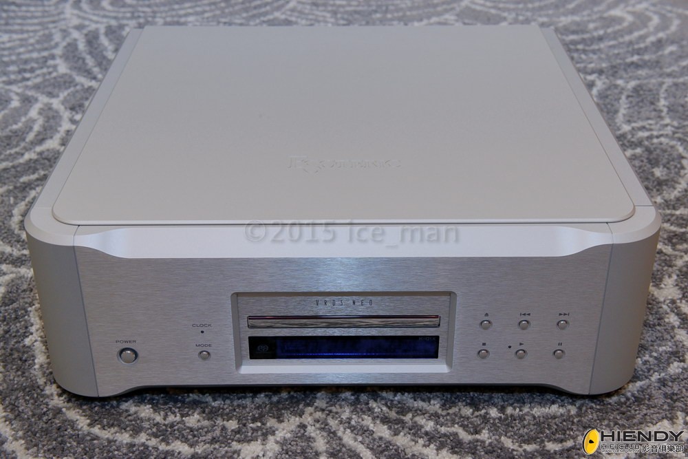

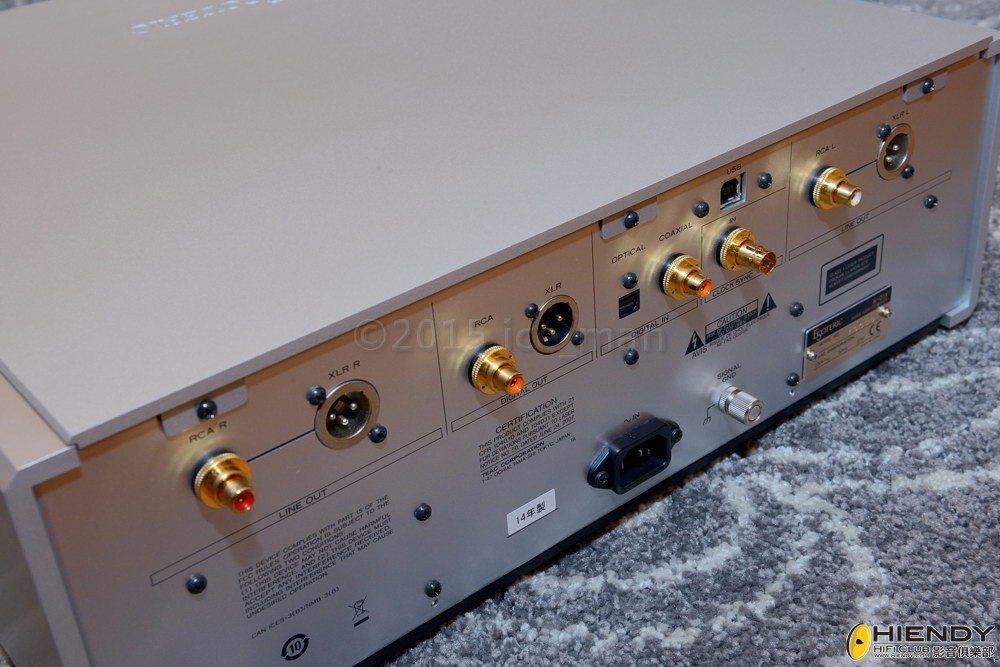

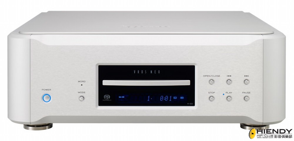

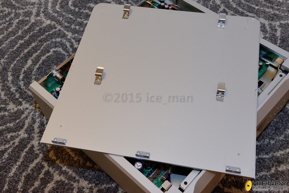

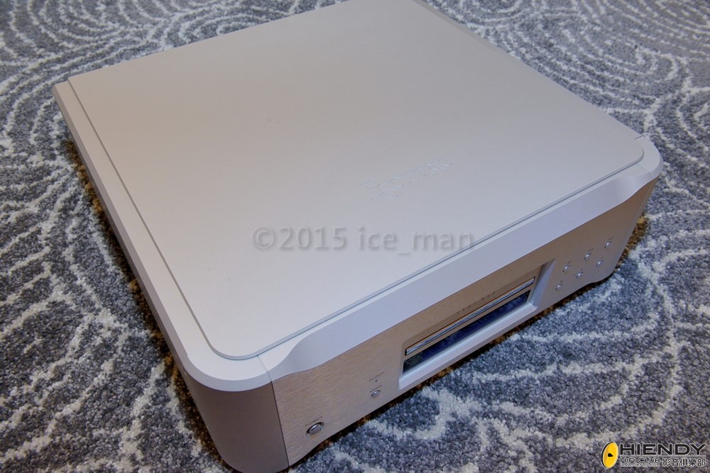

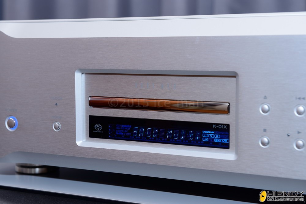

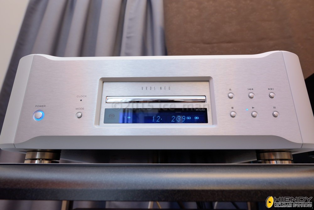

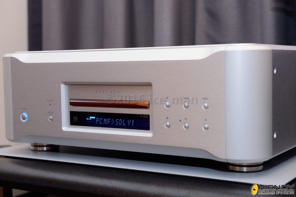

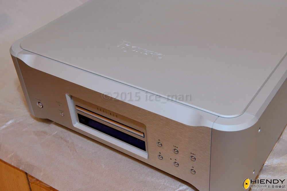

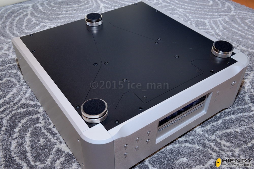

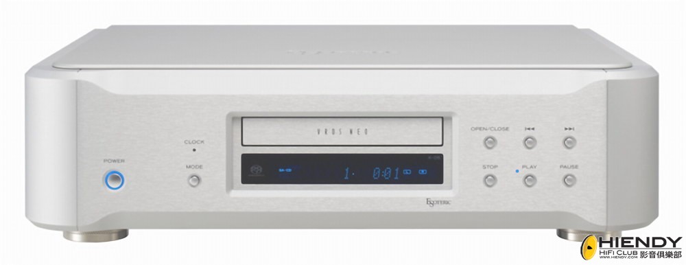

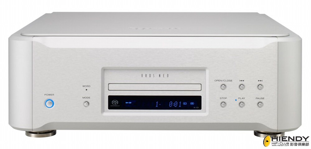

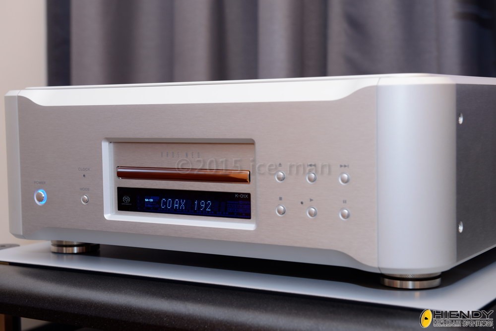

K-01X的外觀上大至與K-01相當接近,整個外殼以多塊特厚的鋁合金板打造而成,機箱四個邊角採用精美的弧形設計,散發出絲絲高貴優雅的美感。弧狀的 邊角使用了整件鋁合金以CNC切割而成,而機箱的頂板及邊角的接位採用了免螺絲的設計,這樣能避免了不必要的震動。K-01X的整體感覺是相當沉實而堅 固,重量達到31kg之重,而且更具一貫日本高檔器材必備的精細做工,精巧度可說是無可挑剔。而機體內部更使用雙層結構並分為五個主要區域,每個線路都擁 有自己的專屬區塊,除了能令機體更加堅固穩定之外更能夠將各線路之間的干擾減到最低。而「VRDS-NEO」傳盤架構位於機體的中央位置並安裝於5mm厚 的鋁合金底板上,而且以Esoteric專利設計的三點式具有避振效能的機腳承托,能有效抑制轉盤運作時所產生的輕微震動,亦有助減低外來的振盪傳入機箱 內。
K-01X採用一貫日系頂幾Hi-end器材的包裝。
K-01X的外觀。
機箱頂部的鋁合金板。
Esoteric專利設計的三點式具有避震效能的機腳。
鋁合金打做的搖控器。
K-01X的背部。

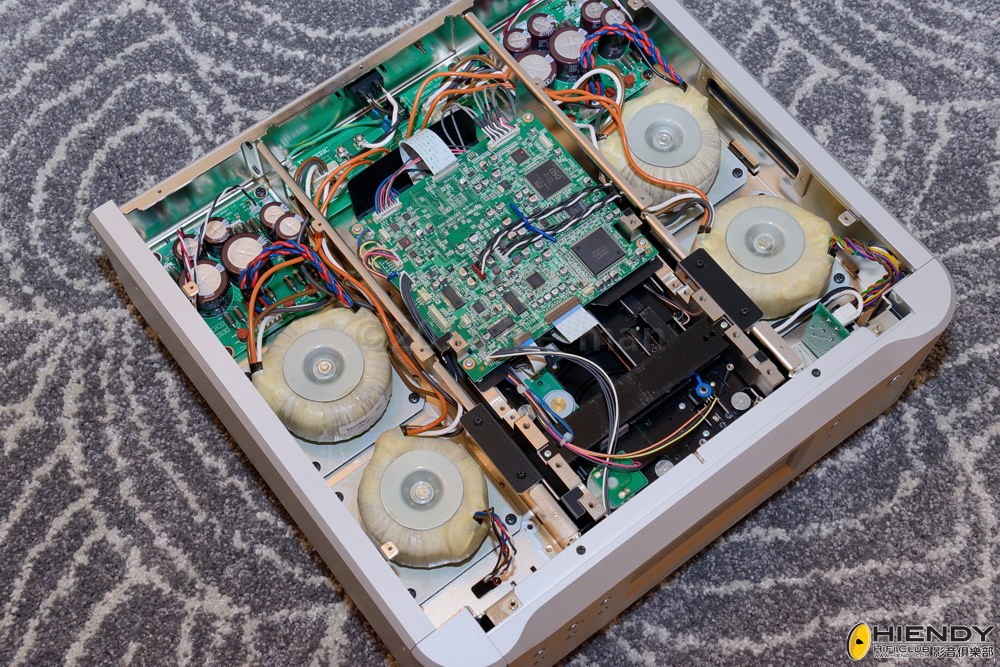

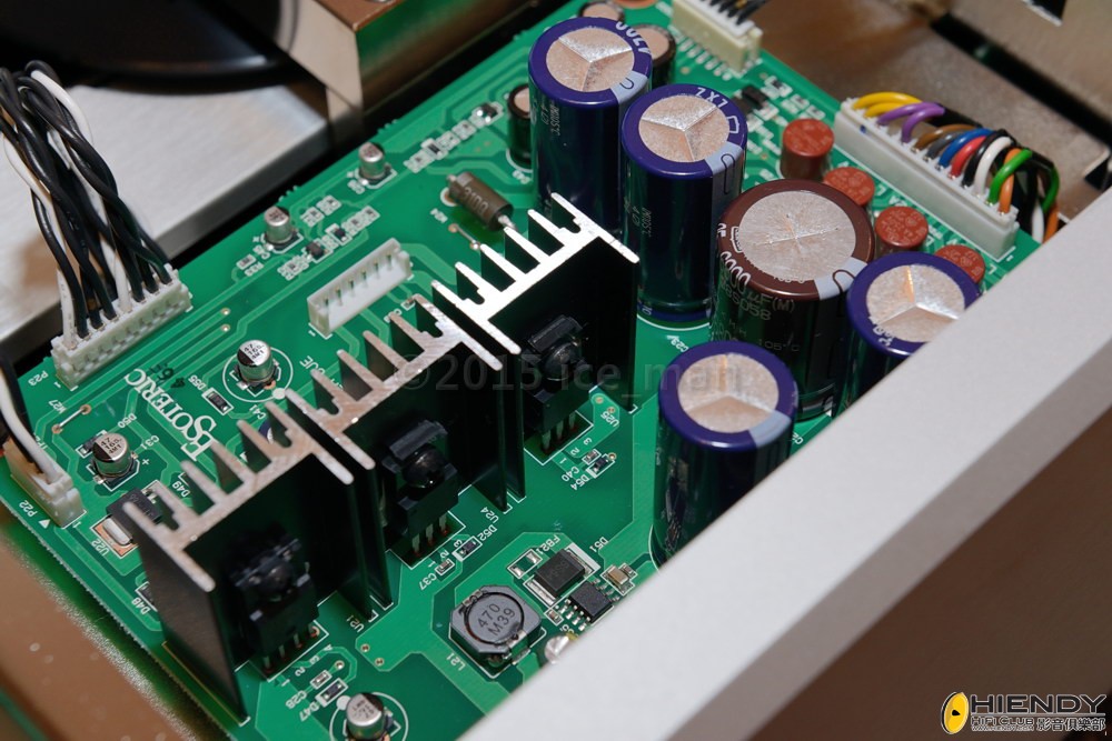

K-01X的內涵:

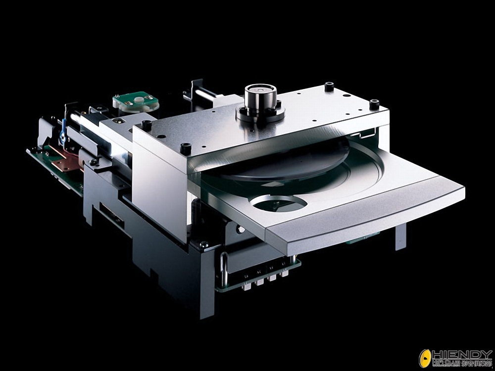

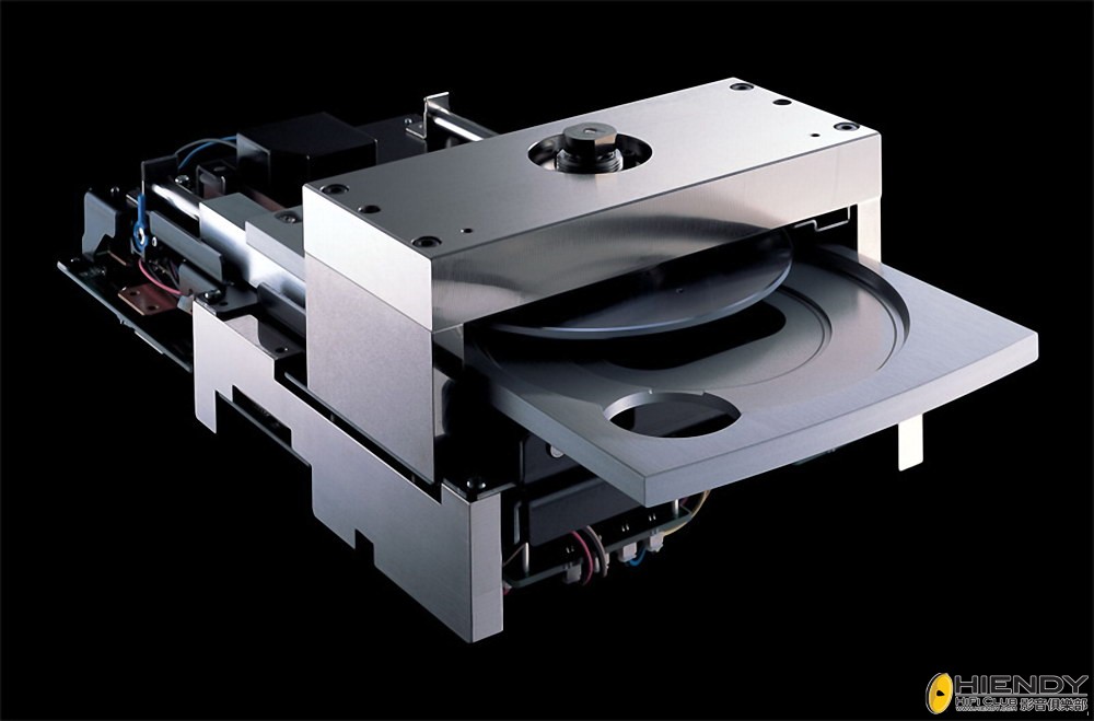

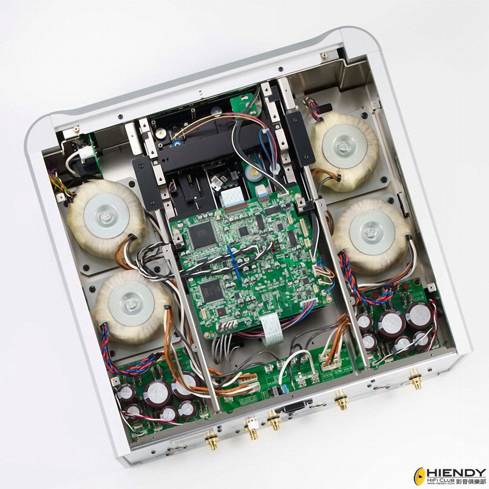

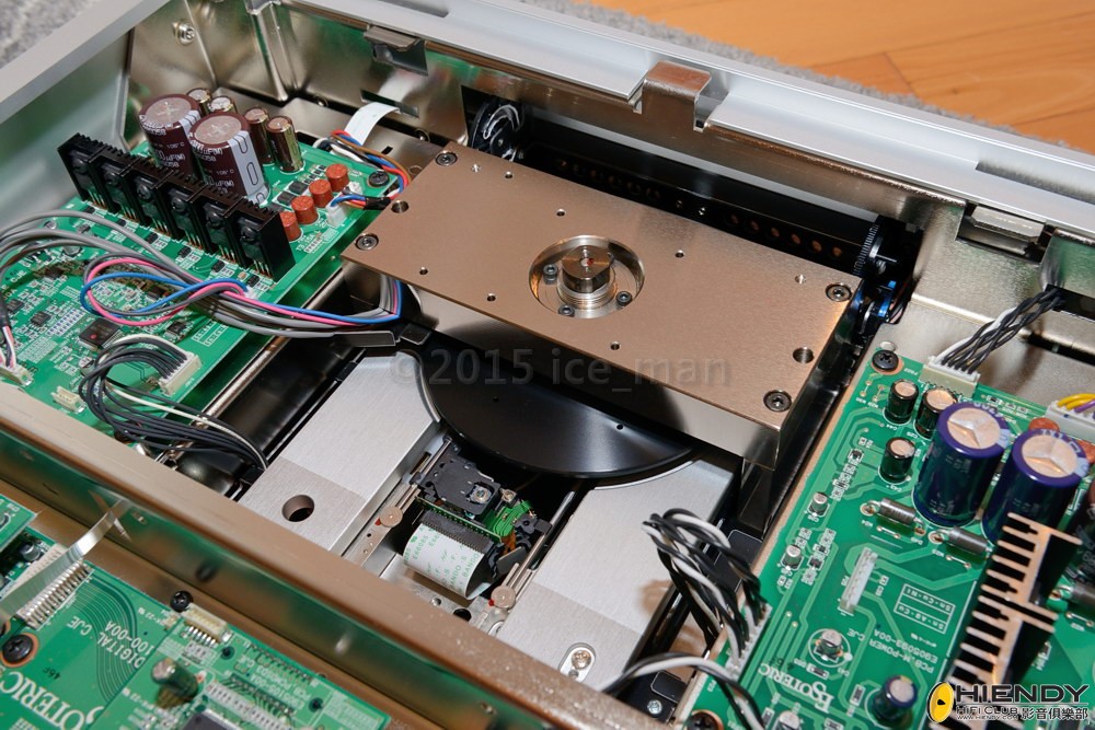

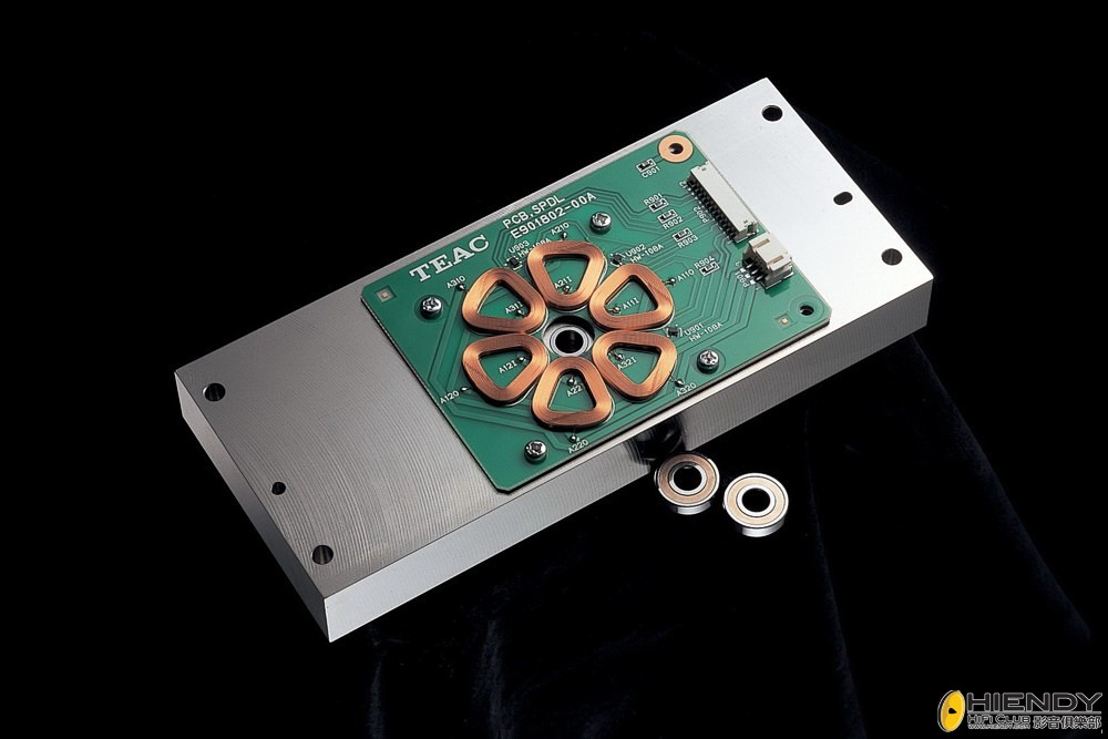

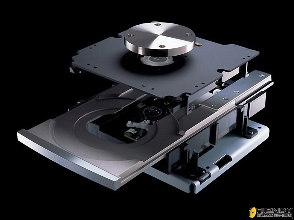

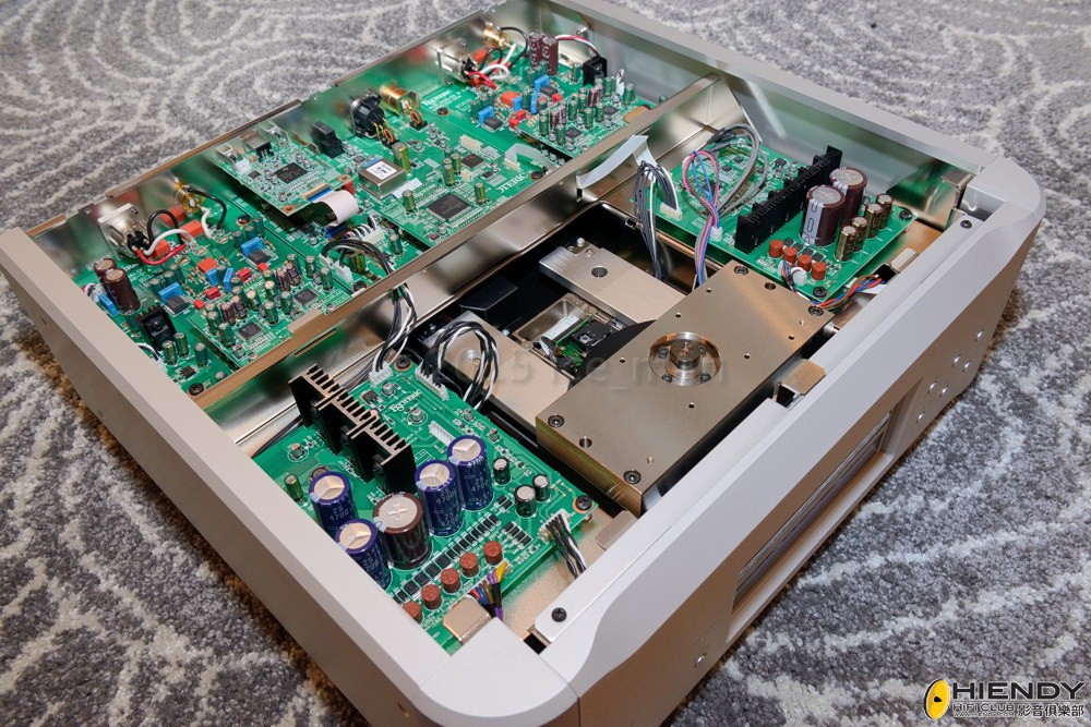

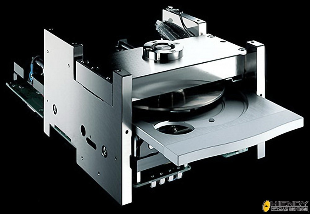

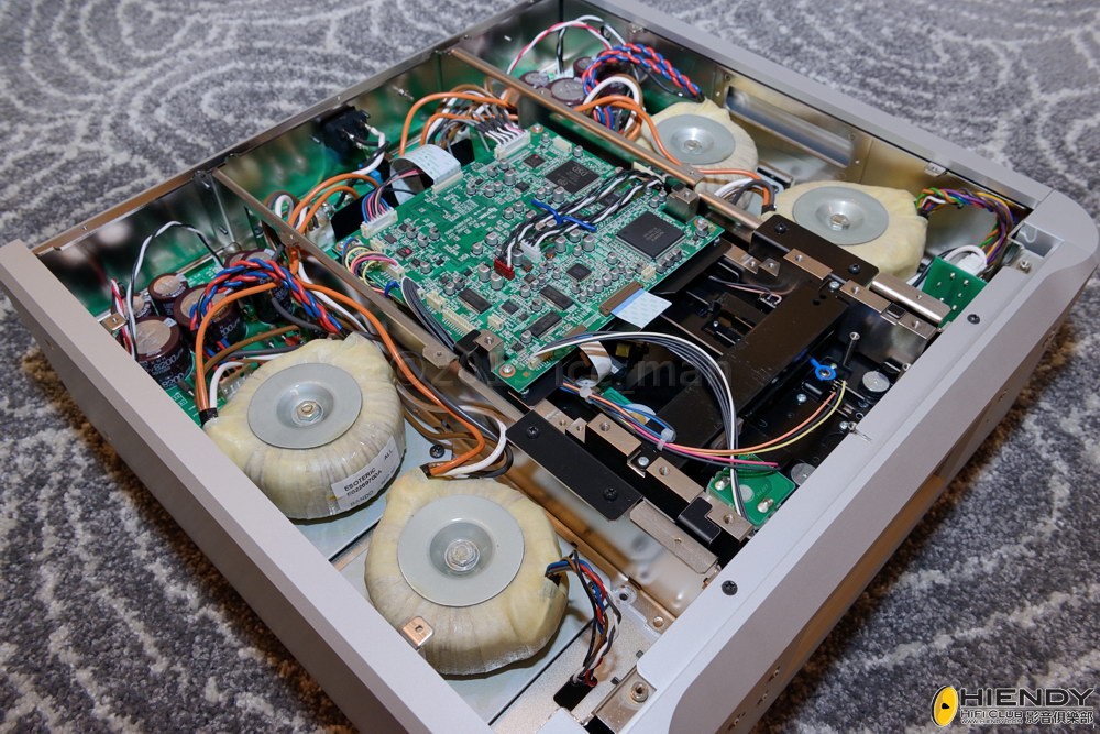

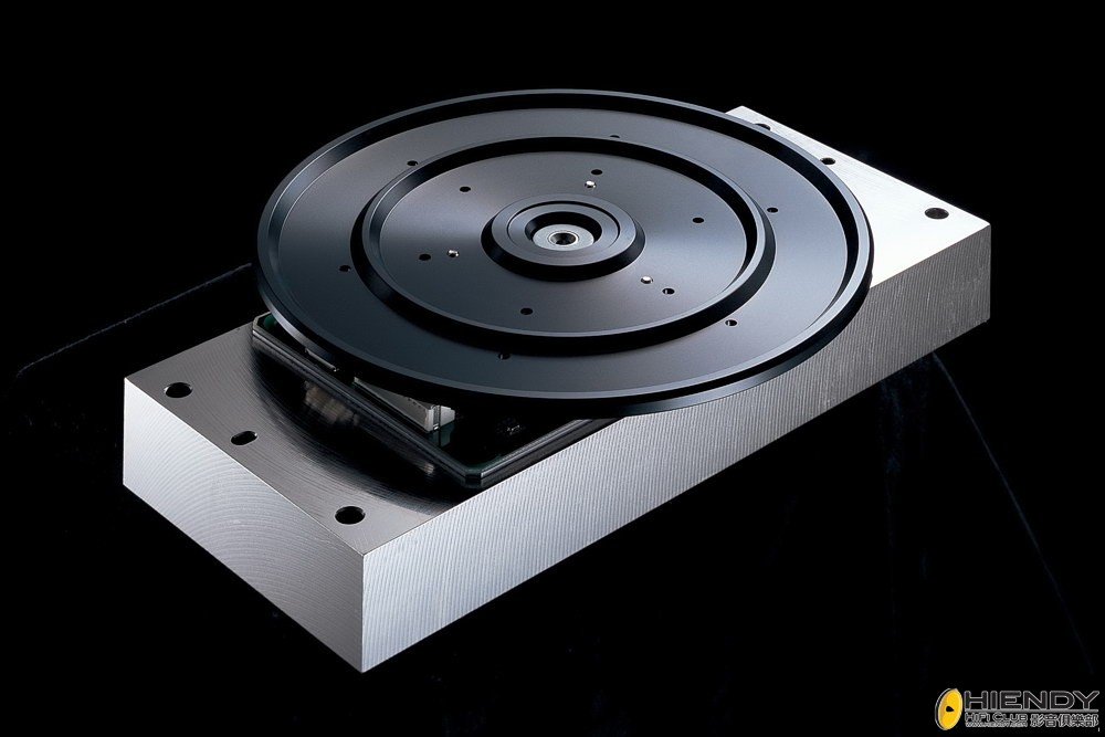

K-01X所採用的轉盤是與Grandioso P1所採用的轉盤驅動系統相同,同樣是用上了Esoteric最高檔次的「VRDS-NEO [VMK-3.5-20S] 」 轉盤驅動系統,可說是現今音響界中最優秀的轉盤之一。其實很多歐美廠商旗下的旗艦CD/SACD播放機都會向Esoteric公司採購轉盤,但售賣給他們 的轉盤都只是Esoteric公司第二級別的「VRDS」或再低級別型號的「VOSP」,但你可能會發現好像從未曾於其他廠家的CD/SACD播放機中發 現「VRDS-NEO [VMK-3.5-20S] 」的蹤影,因為Esoteric公司從來都不會對外輸出頂級版的「VMK-3.5-20S」轉盤給其他廠家使用,這終極轉盤只會留給Esoteric自家 的旗艦型號使用。「VRDS-NEO」轉盤驅動系統可說是Esoteric集高深的機械與電子技術的精髓而成,透過機械校正表面晃動,能大幅提升了 SACD光碟的讀取精確度。K-01X的「VRDS-NEO [VMK-3.5-20S] 」轉盤驅動架機構採用一對精選的滾珠軸承來支撐著微米級精度的堅硬鋁合金轉盤,再搭配上20mm厚的轉盤橋架,整個機械結構重達5.2kg ,如包含底座的重量則為12kg,重量相當之驚人。而「VMK-3.5-20S」的驅動器的核心為Esoteric公司專利的VS-DD(VRDS Spindle Discrete Driver)伺服驅動電路來驅動的主軸馬達,其採用了三路分離放大電路,優化驅動馬達的電流並將振動降到最低,再配合專利的環形變壓器獨立給馬達使用, 能夠加強雜訊隔離的效果,有效阻隔絕電源的噪音,使伺服器控制的準確度更高,提供更流暢的主軸操作,擺動式讀取頭可持續以準確的雷射光束讀取光碟片。除此 之外承盤更採用了靜音關閉裝置,此裝置採用活門閉合設計,在承盤載入時會將活門自動關上並將承盤鎖於前面板中,以減少外來噪音與空氣污染物的進入,確保音 質不受影響,讓操作準確度達到極致的境界。
K-01X內部上層的模樣。
K-01X內部下層的模樣。
K-01及K01X所採用的「VRDS-NEO [VMK-3.5-20S]」。

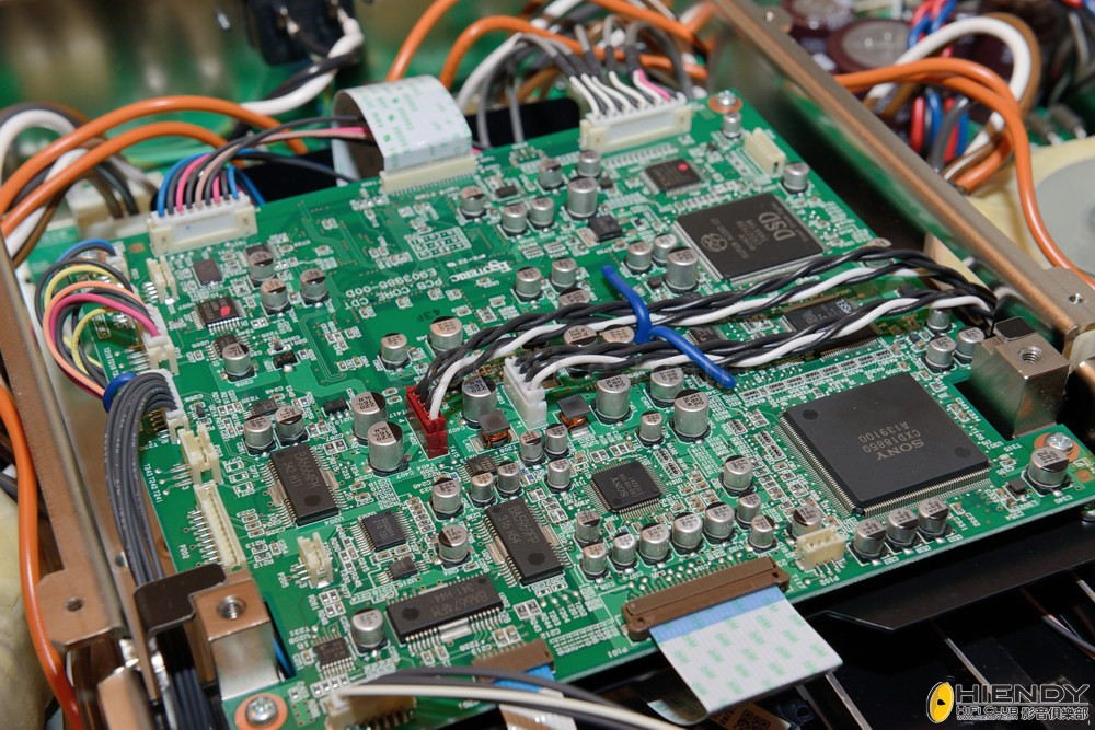

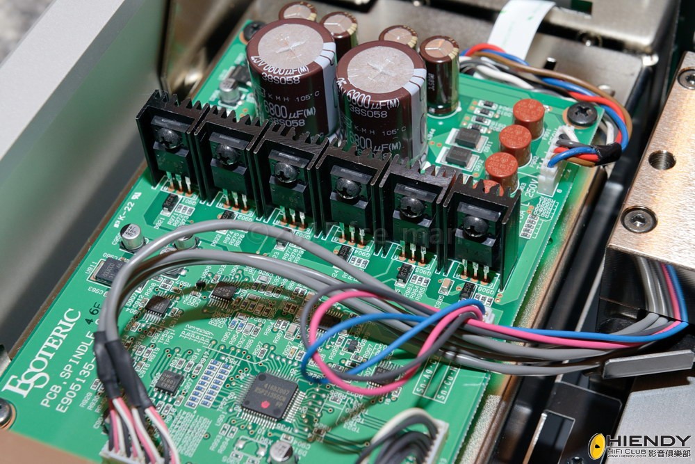

VS-DD主軸伺服驅動器電路。
K-01X上層與下層其他的線路板與零件。

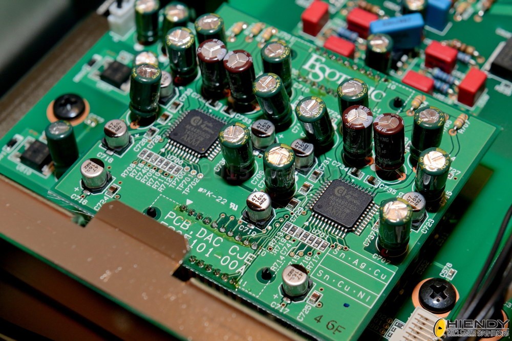

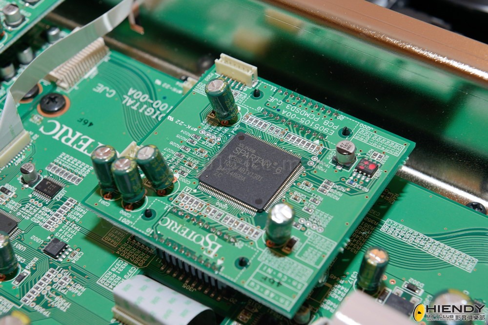

數碼/類比轉換器(DAC) 的設計理念基本上也與Grandioso D1大致相同,K-01X與Grandioso D1同樣採用了日本AKM「Asahi Kasei Microdevices Corporation (旭化成微電子公司) 」其下專門為專業音響及數碼音響應用設計的「Audio 4 Pro」品牌新開發的32位元AK4495S DAC晶片(上一代K01的DAC採用AKM的AK4399) 及NJR「New Japan Radio Co., Ltd(新日本無線股份有限公司) 」開發的MUSES 02運算放大器(Op Amp),AK4495S DAC晶片的特點主要有以下幾點,動態範圍於單聲道時可實現126分貝、豐富的聲場效果、超低 Jitter及極低失真、對應PCM及最高5.6MHz 的DSD (Direct Stream Digital)訊源。而此數碼/類比轉換器每聲道採用了八組平行差動式線路(Grandioso D1每聲道採用16組平行差動式線路),並以35bit(Grandioso D1為36bit)高速精準運算,35位元處理能力足足比24位元處理高了2,048倍。再將數碼訊號進行解碼轉換成模擬訊號,以達到超凡的線性與低失真 表現。而此數碼/類比轉換器的每個聲道採用了完全獨立的電源供應電路與獨立的環形電源變壓器,建立了真實的雙單聲道結構,充沛的電源供應能力與完全的聲道 分離,能夠提供完美的動態、真實的立體音像與完美的細節解析。雖然K-01X是一部單體式唱盤,不可能跟Grandioso D1一樣,將左右聲道放置於單一獨立機體內,但K-01X則巧妙地於主機體內的獨立區域中放置環牛,分別獨立地供應電給左右聲道,防止左右聲道互相干擾, 實行真正的雙單聲道運作。
AKM的32位元AK4495S DAC晶片。
AK4495S與MUSES 02晶片及其線路板位於機箱底層後半部的兩則

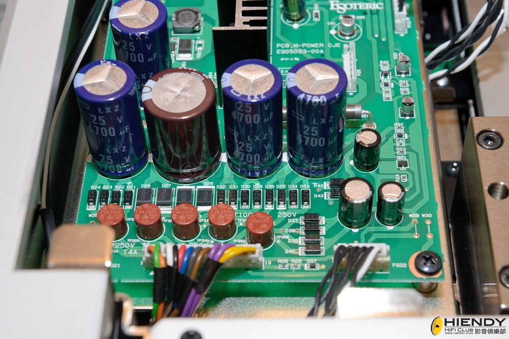

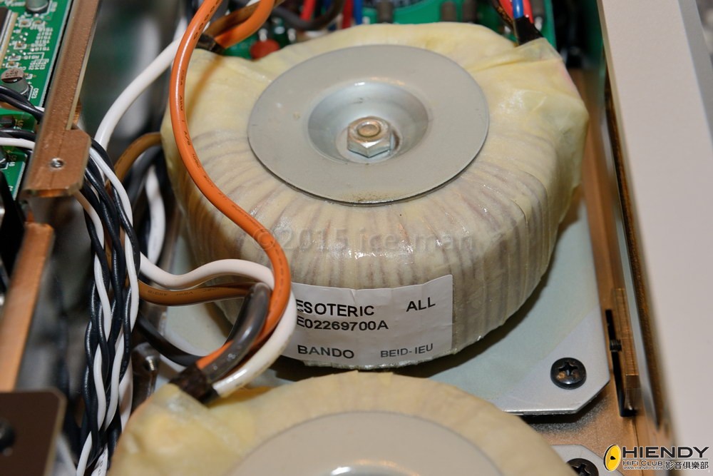

數碼/類比轉換器在每個聲道採用完全獨立的電源變壓器與電源供應電路,合共四顆大型的環形變壓器位於兩個獨立區域中。

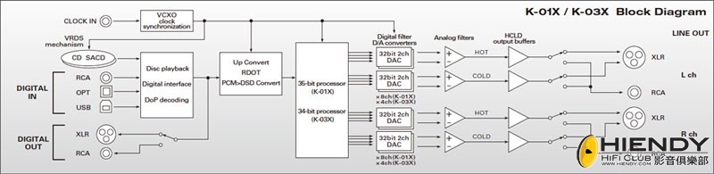

K-01X能接受廣泛的數碼訊源外,更提供數碼/數碼(D/D)的高質素轉換功能,除了能將訊源以原本的取樣率來進行解碼及播放之外,亦能將PCM數碼訊 源進行升頻轉換處理,而升頻的選擇較上一代K-01增加多了8倍(8X) 的數碼升頻選項,即用戶可選擇不作任何升頻、2倍、4倍、8倍及DSD數碼升頻轉換處理。數碼濾波處理能力亦由上一代K-01只能提供PCM濾波處理,增 設DSD的濾波處理的能力。而數碼濾波處理共有四種濾波模式選擇,其中兩種FIR數碼濾波模式能夠提供卓越的音質,另外還有兩種短延時數碼濾波就能夠令音 色變得更精準更自然,四種數碼濾波模式皆適用於PCM與DSD並且能獨立設定,亦可選擇將所有濾波模式關閉。

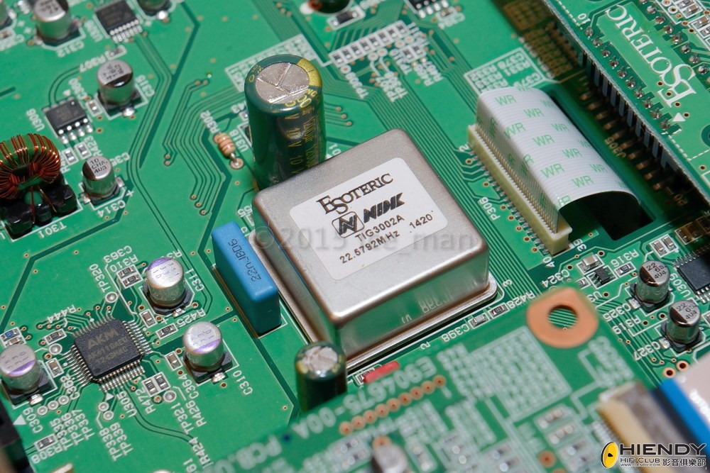

K-01X的內置時鐘採用了原本是專門為Grandioso P1/D1所研發的 TIG3002A高精準的電壓控制晶體振盪器VCXO(Voltage Controlled Crystal Oscillator),此VCXO由專門生產震盪晶體製造商NDK「 Nihon Dempa Kogyo Co., Ltd.(日本電波工業) 」與Esoteric共同研究及開發的。VCXO是一種與晶體諧振器串聯加入變容二極管,根據外部加入的電壓使二極管的容量發生變化,來達到輸出頻率可根 據晶體諧振器的負載電容特性變化的晶體振盪器。精準度達±0.5ppm與及擁有極低的相位雜訊,能讓此時脈電路提供完美的播放音質。除此之外K-01X也 能外接更高精準度的主時脈產生器G-01或G-02,有助提升整體音質,輸入頻率為44.1kHz/88.2kHz/176.4kHz與直接主時脈 22MHz/10MHz,當K-01X連接外部時脈產生器時,其訊號亦用來鎖定D/A轉換器,不經內建的PLL電路,能提供高準度數位類比轉換。即使於 USB輸入時也能支援與外部時脈同步。
Esoteric與NDK共同研究及開發的內置時鐘。
K-01X的方塊圖。

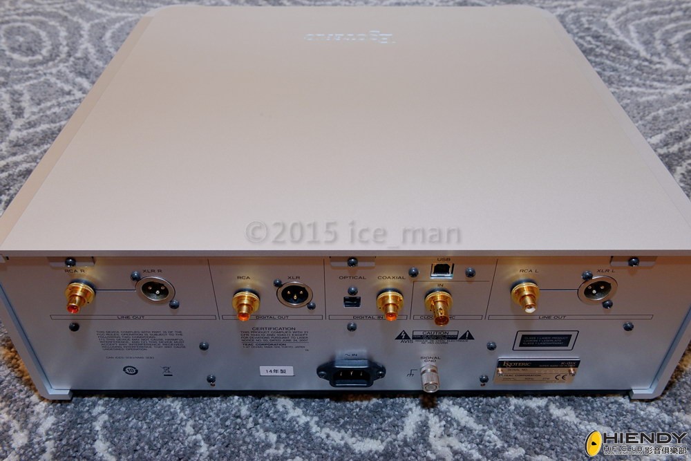

數碼輸入方面K-01X提供了三組輸入介面,分別為USB、同軸(S/PDIF)及光織(Toslink)。USB輸入面由上一代K-01最高只能支援 24bit/192 kHz升級到能支援DSD訊源,而且能對應DSD64及DSD128(1bit/2.8MHz及1bit/5.6MHz) 的DSD訊源。至於PCM訊源輸入方面同軸和光織皆支援高達24bit/192kHz 的PCM訊源,而USB則支持解析力更高的32bit/384kHz PCM訊號。傳送方式則支援DoP (DSD over PCM) 及ASIO 2.1(Audio stream input output)。

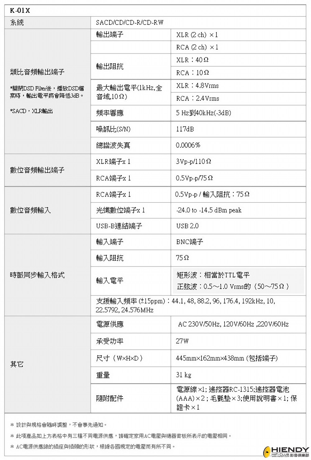

K-01X的主要規格:

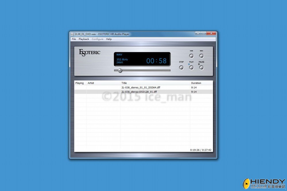

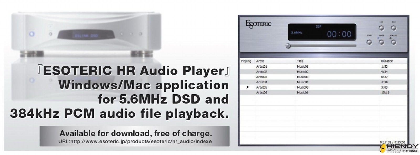

Esoteric HR Audio Player音樂播放程式:
軟件方面官方免費提供了Esoteric  HR Audio Player給用家使用,Esoteric HR Audio Player是一個既簡單又高品質的音樂播放程式,可於Windows或Mac OS系統中使用,能夠搭配K-01X、K-03X、K-05X、K-07X或Grandioso D1進行DSD高解析音樂檔處理及播放,不需進行複雜的設定就能享受高品質的高解析音樂播放。
Esoteric HR Audio Player支援的檔案格式:
DSF:2.8及5.6MHz
DIFF:2.8及5.6MHz
PCM(wav):44.1k – 384kHz,16~32bit
FLAC:44.1k – 384kHz,16~32bit
MP3:32k – 320kbps
用家可於以下的連結下載Esoteric HR Audio Player音樂播放程式。

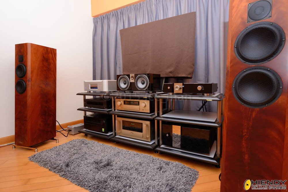

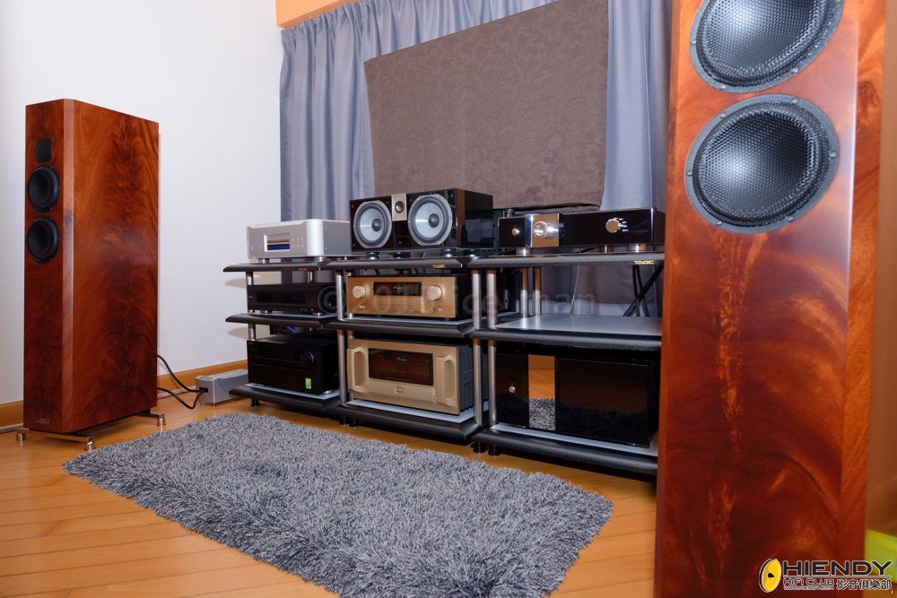

測試使用的器材及線材:
器材:
•訊源:Esoteric K-01X CD/SACD唱盤
•前級:TIDAL Preos-D
•後級:TIDAL Impulse
•前置揚聲器:TIDAL Piano Crea
電源處理器:
•SINE SAF-60A Parallel Power Conditioner
電源線:

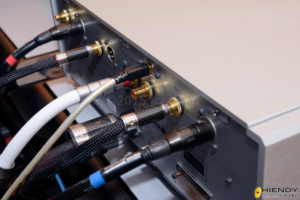

•Esoteric K-01X:T-Adler Alexander
•TIDAL Preos-D:T-Adler Hercules
•TIDAL Impulse:T-Adler Alexander
訊號線:
•Esoteric K-01X類比輸出至TIDAL Preos-D:Acoustic Harmony SR1 Chronos RCA線
•PC數碼輸出至 Esoteric K-01X:GOURD 4207AB PCOCC Digital USB Cable及Guru「樂」同軸線
•TIDAL Preos-D至TIDAL Impulse:MIT Oracle Matrix 50 平衡線
喇叭線:
•TIDAL Piano Crea前置揚聲器:MIT Oracle Matrix 120SHD

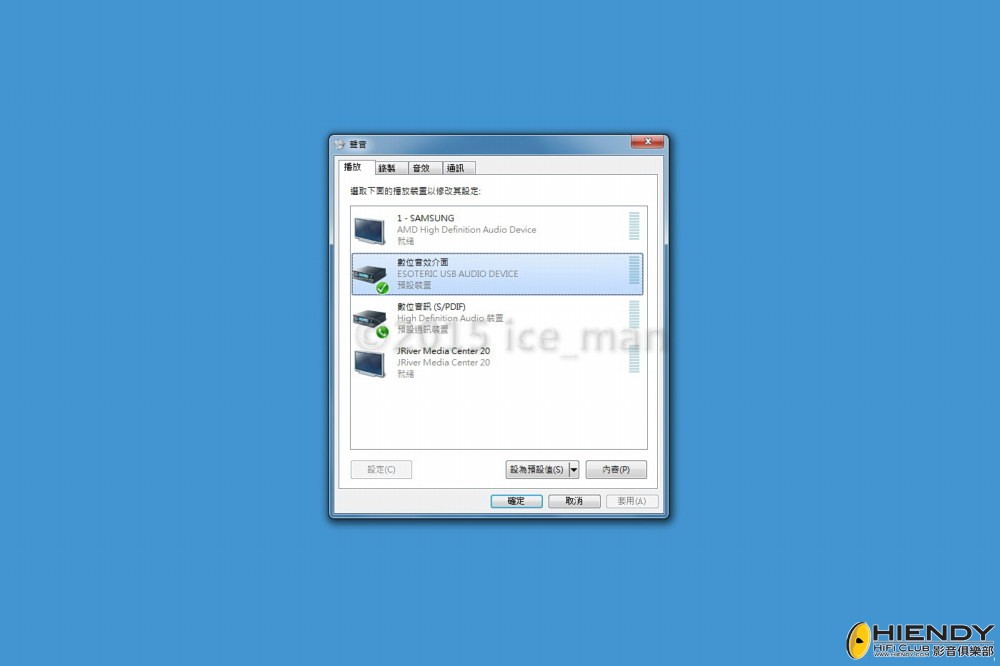

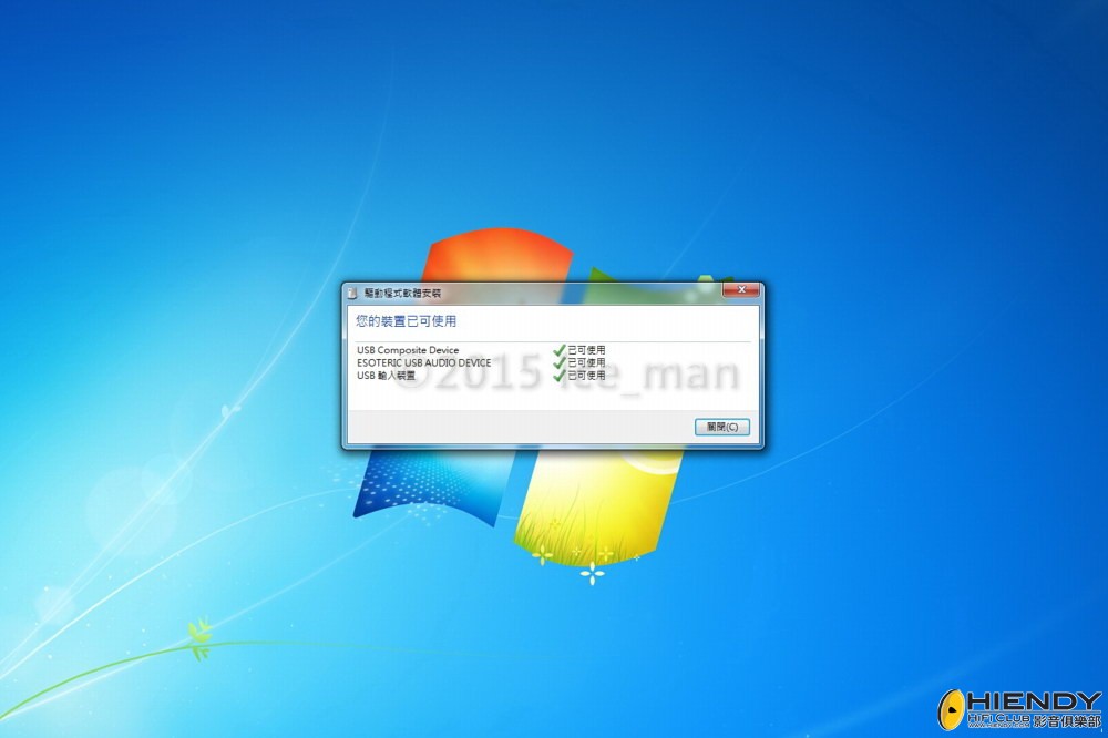

安裝Windows的驅動程式。
用家可於以下的連結下載所須的驅動程式。
http://www.esoteric.jp/products/esoteric/usb/usb_driver_e.html

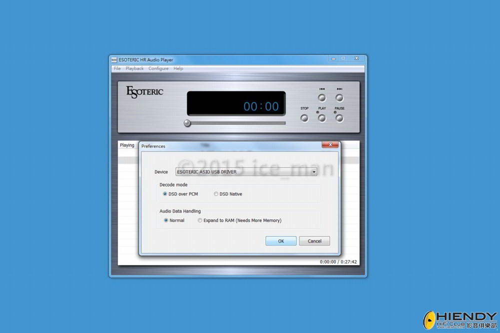

將Esoteric HR Audio Player解碼輸出設為DoP

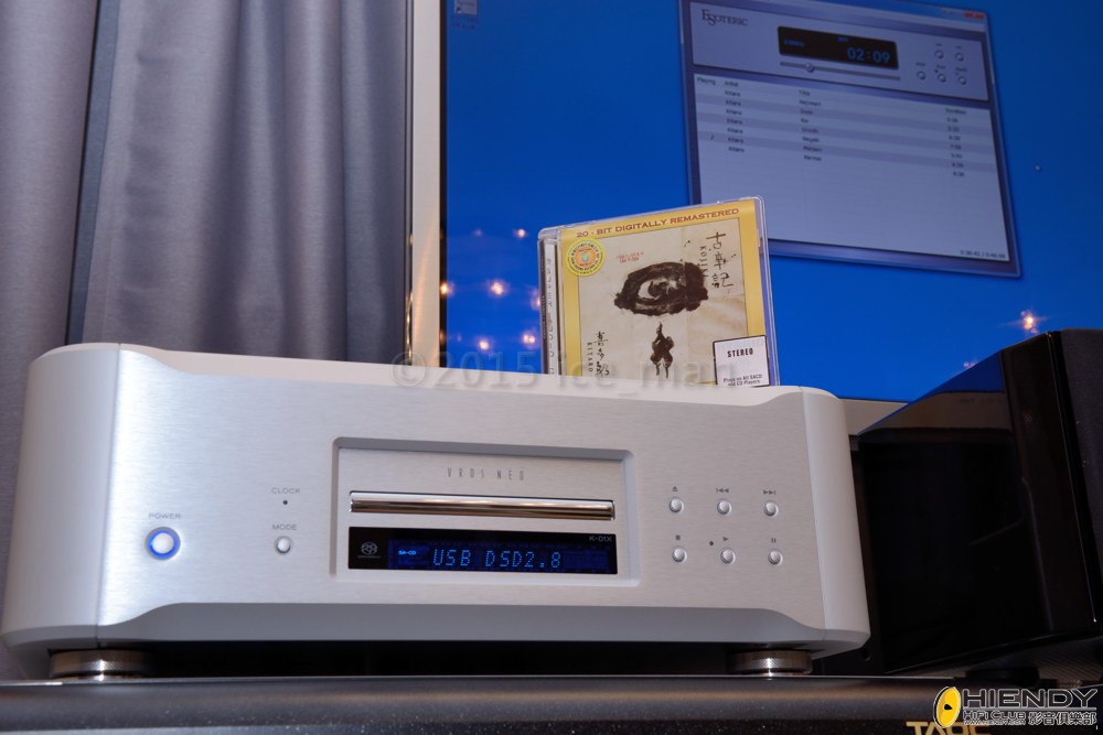

再試「Kitaro – Kojiki (喜多朗 – 古事記)」專輯,今回試聽第六首「Matsuri」,同樣先試聽SACD光碟,緊隨再試聽DSD64的音樂檔案,由個人電腦經USB線以Dop方式來傳送 到K-01X,同樣會以Esoteric HR Audio Player軟件本播放及試聽。發現K-01X播放此DSD64的音樂檔案時效果頗為接近原本SACD光碟的聲音特質,無論細緻度、分析力、音場、密度、 空氣感等等都相當接近。不過發現低頻的伸延度會比以播放SACD光碟時略略突出一點,而中高頻伸延度則大致相同。整體表現大致上與SACD光碟極為相近, 可算是相當不俗。

原本以為這部Esoteric的K-01X CD/SACD播放機只是K-01的小改款,外表與上一代K-01雖然極為相似,但整體的表現卻截然不同,新一代採用的AKM數碼/類比轉換晶片及 Esoteric與NDK共同開發的高精準的內置時鐘等主要零件,令K-01X的聲效有脱胎換骨之感,可算是一個很大的躍進。而以住K-01可能會給人一 種比較偏向分析力的表現,而略欠一點音樂感的感覺,而使用外置時鐘好像是必須品,無論是原廠的G-01旗艦級時鐘或是G-02時鐘,又或者其他廠家生產的 優質時鐘也好,就好像靈丹妙藥般一服立即見效,無論人聲、音樂感、空氣感還是音場等等元素都有顯著的提升。而今回K-01X可說是一雪前恥,略欠音樂感之 名已經與K-01X再不能拉上關系了,一方面K-01X增加了對DSD等高清檔案輸入的支持,另一方面就增強了音樂感,而分析力方面不單能保持一貫高質水 平,甚至有進一步的提升,即使今回試聽時沒有接駁外置時鐘,表現也相當出色。但如果再外接G01或G02等等外置時鐘的話相信表現應該會更上一層樓。

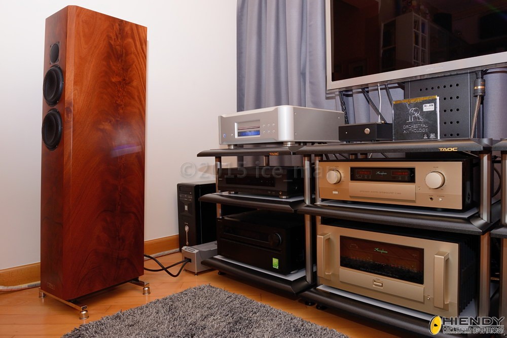

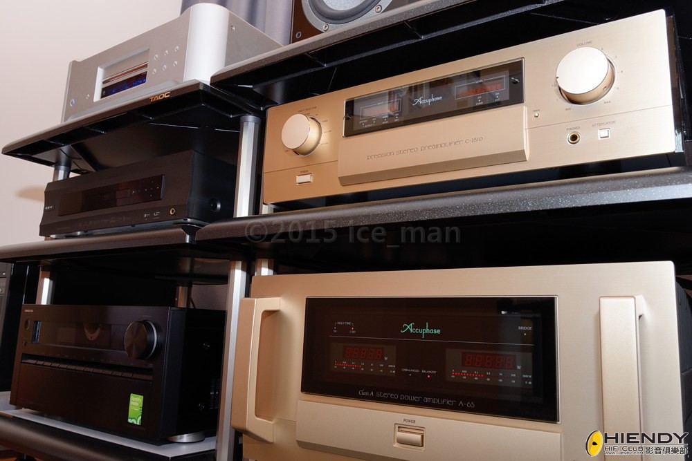

除了以上試聽的結果使用了TIDAL Preos-D及Impulse前後級外,其後也將K-01X接駁到Accuphase的前後級來試聽,試試Esoteric配Accuphase的效果 是如何。結果沒有令筆者失望,整體表現依然不俗,只是分析力相對Tidal略為遜色一點而已,不過兩者的價位與級數也相差一段距離,這個結果亦是意料中之 事,整體上Esoteric CD/SACD播放機配搭Accuphase擴音機可說是相當匹配。Accuphase的用家除了選配同廠CD/SACD播放機外,Esoteric CD/SACD播放機亦是一個不錯的選擇。
K-01X的全頻表現平均自然、弱音表現細膩、絲絲入扣的細節、優美的尾音、感情豐富的人聲、完整的音場、準確的定位、相當不俗的泛音及堂音表現,種種因 素令人感到K-01X充滿獨特的魅力。而K-01X新增對應DSD高清檔案能力,還原度頗高,能呈現出非常細膩與精緻的音色,感覺通透自然,K-01X對 高清檔案的解碼能力可說是相當出色。處處流露出一種Hi-End器材的高貴與優雅氣質。K-01X於筆者府上已有兩個多月時間,每天回家即使時候不早,也 會開啟K-01X播放音樂來理清思緒洗滌心靈,就算以細音壓來播放,細節亦能保留,整體表現依然相當不俗。整體上來說筆者也非常滿意K-01X的表現,唯 美中不足之處就是K-01X暫時未能對應DXD檔案的解碼,另外如果K-01X能增設局部區域網絡(LAN)接頭的話,使用上就會更加靈活,那麼就更為加 完美了。
